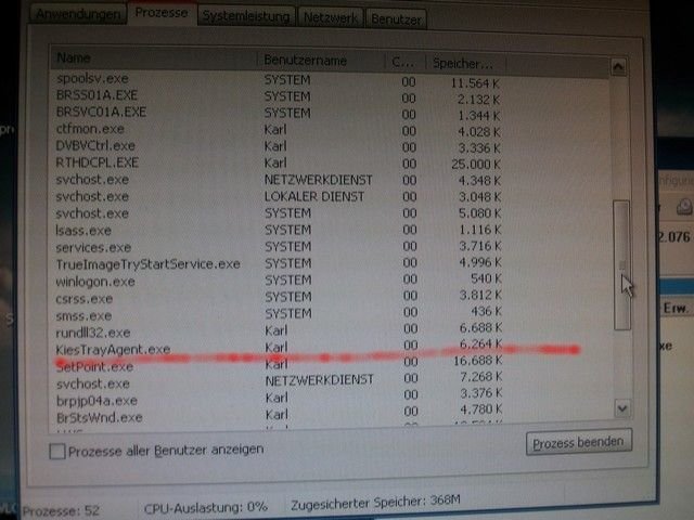

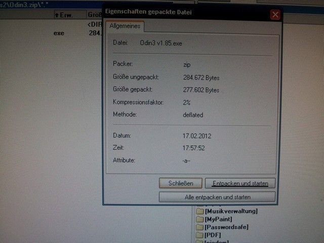

Ich wollte gestern mein Handy per Odin flashen.
Dann kam bei Odin fail in Rot.
USB-Debugging ausgeschaltet.
Muß
USB-Debugging einschaltet sein wenn man über Odin flashen möchte.
so sieht das aus wenn ich odin gestartet habe. Im Windows task Manger

Beende mal alle prozesse mit kies im namen. Dann entpackst du die odin zip in einen ordner und startest odin erst danach.
Gesendet von meinem SGS mit Tapatalk 2
