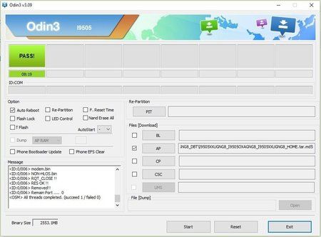

Ich brauche mal eure Hilfe.
Das S4 (I9505) meiner Tochter blieb aus nicht geklährter Ursache im Startbildschirm hängen.
Nachdem ich diesen Treat gefunden hatte, habe ich nach der Anleitung diese FW mit Odin aufgespielt.
I9505XXUGNG8_I9505OXAGNG8_I9505XXUGNG8_HOME.tar.md5
Odin hat am Ende auch Pass gemeldet. Siehe Anhang Bild.
Nun sollte das S4 ja neu starten. Es kommt der Galaxy Bildschirm und oben links steht in blau: Recovery Booting...
Dann passiert nichts! Muss ich noch was machen, oder dauert es einfach bis es weiter geht? Fehlt etwas? Eventuell ist das S4 ja doch richtig kaputt.

Du hast den Factory Reset nicht an gewählt beim flashen.
Boote ins Recovery unter Wipe Cache / factory führe in dort noch aus, danach Reboot System.
Es sollte dann das Phone durch booten.
Hast du eine gleiche Firmware oder höhere Version genommen?

@MichiT5
deine i9505XXUGNG8_I9505OXAGNG8_I9505XXUGNG8_HOME Version ist V.4.4.2 Rom vom letzeten Jahr 08.2014; was vorher installiert eine höhere , neuere V, 5.02. ?????
In den Recovery Modus kannst du über die Tasten Kombination booten.
Hier zu müssen die Home + Volume Up und Power Taste gedrückt werden,nach dem das Samsung Logo erscheint die Power Taste loslassen und die beiden anderen weiter für ca. 20 sec.gedrückt halten bis das Recovery Menü erscheint.
Sollte dies alles nicht helfen, das ganze nochmals mit dem Hacken bei Factory Reset durch führen.

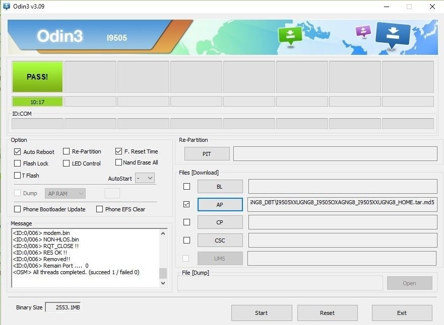

Duhast mir noch nicht die Frage beantwortet was für eine Version vorher installiert war . Ich halte es für wichtig immer bei einer neu Installation ein Factory reset auszuführen.
Hacken bei Odin Factory reset Time und Auto Reboot.
Viel Erfolg.
Nun habe ich es noch mal probiert. Das Ergebnis ist laut Odin ok.
Das Handy bleibt leider mit dem Galaxy Logo und Recovery Booting... stehen.
Wie man sicher merkt habe ich nicht wirklich Ahnung davon, deshalb bitte ich weiter um eure Hilfe!
Ich möchte das Handy ungerne wegwerfen.

Welche Version vorher drauf war, kann ich nicht sagen.
Leider brachte der Versuch mit F. Time Reset auch nichts.
Macht es Sinn eine andere FW zu nemen? Android 5?
Michael

@MichiT5
Ich würde erstmal versuchen ein Customrecovery zuflashen.zB. TWRP
Daten auf die ext. Microsdcard kopieren.
2. Vom Customrecovery aus ein Full Wipe ( wipe cache / Dalvik und Factory Reset sowie die System Partion zu formatieren )
3. flashen der neusten Stockrom mit Odin.
Bevor du dieses aber machst, kontrolliert bitte im Akkuschacht das die Rom mit deiner Gerätebezeichnung über ein stimmt.
Reaktionen: MichiT5
