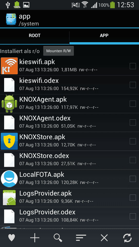

ich habe nur 2 Knox APKs gefunden: Knox Store 1.0 und Samsung Knox 1.0.

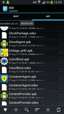

Wie heißt denn die dritte? Laut Chip soll es ja KNOXAgent, KNOXStore und ContainerAgent geben, das passt aber bei mir nicht.
Viele Grüße
Tim

Ja, das kann ich bestätigen.
Bei mir finde ich ContainerAgent nicht, und die Warnung kommt nach Löschen der anderen KNOX Dateien noch.
Würde mich auch über einen Tip von euch freuen! :thumbsup:

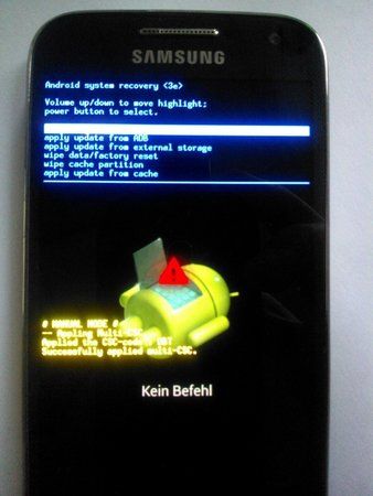

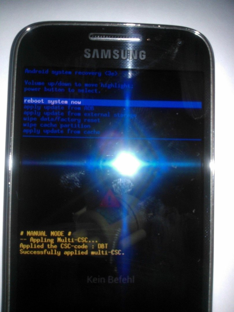

Hallo zusammen, wollte mein S4 mini nach der Anleitung bei XDA Rooten. Habe zuerst auf dem Windows 7 64 bit Rechner Kies installiert und anschließend alles geschlossen. Odin 3.07 gestartet und die ClockWorkMod Recovery 6.0.3.7 bei PDA eingefügt. Nur bei Auto-Reboot war ein haken gesetzt. Das mini hab ich dann ausgeschaltet und bin in den Downloadmodus. Anschließend ran an den PC und Odin hat es auch erkannt. Das flashen lief ohne Fehlermeldung und wurde bestätigt mit Pass. Danach startete das mini neu und ich habe die GT-I9195_Rootkit_v2.zip auf den internen Speicher kopiert. Wollte nun in die Recovery booten und erhalte den folgenden Fehler: siehe Bilder. Was muss ich jetzt tun bzw. hab ich was falsch gemacht?
