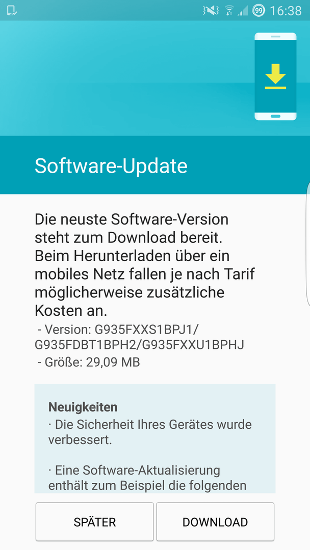

Hi Leute,
habe eine Frage. Mein S7E ist gerootet (CF Auto Root Methode), nutze Xposed.
Wenn ich dieses Update installiere, ist root dann weg? Falls ja, kann ich einfach per CF Auto root erneut rooten? Droht irgendein Datenverlust?
Wäre klasse, wenn mir Anfänger da jemand weiterhilft! :)
