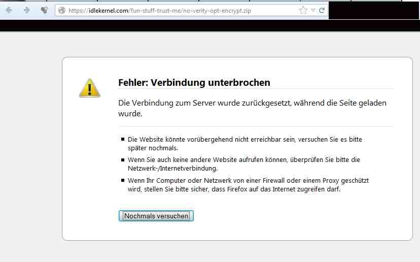

Und was soll da bitte nicht verfügbar sein?
  • 2016-08-22 17_08_36-Index of _fun-stuff-trust-me_no-verity-opt-encrypt.zip_.png
Reaktionen: qaysedcftgb

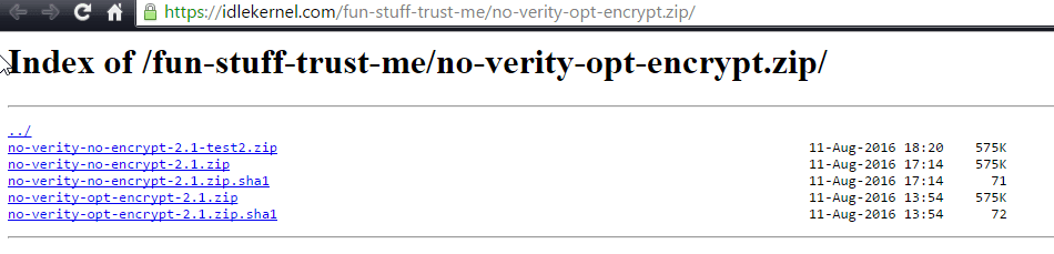

seltsam... ich bekomme keinen gueltigen Link hin (siehe Anhang), der Rest funktioniert tadellos...
//EDIT:
habe die Endung .zip aus dem Link entfernt, jetzt geht es.
Danke fuer den Hinweis!

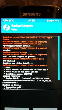

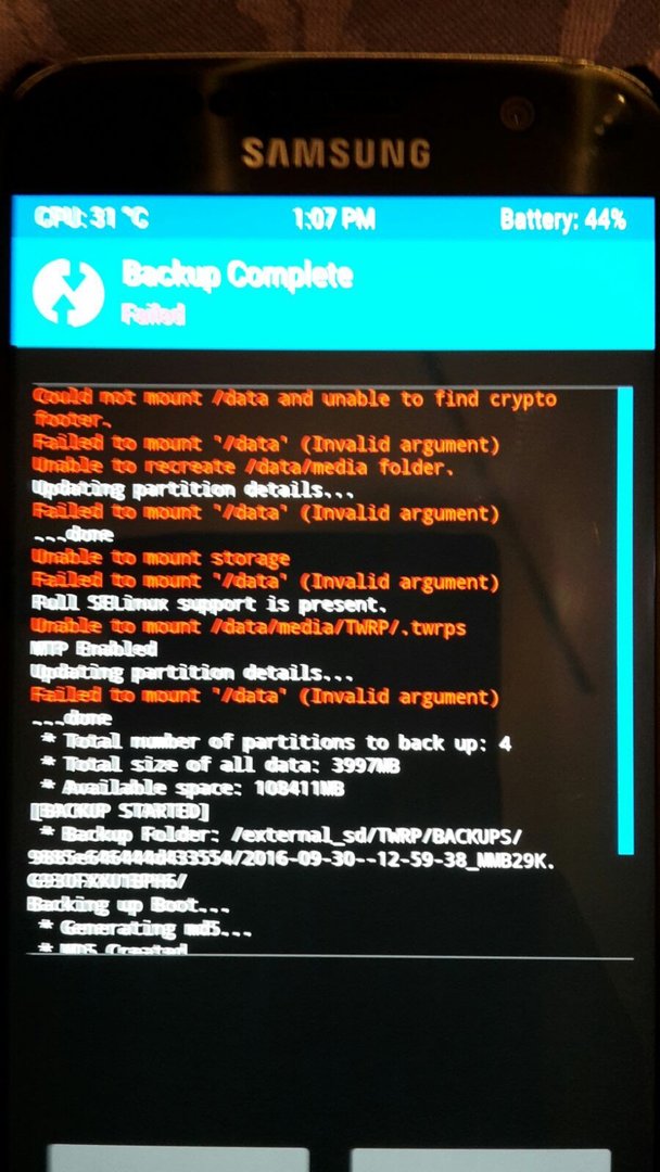

Guten Abend zusammen,
habe folgendes Problem, Ich habe mein S7 heute gerooted, mit CF AutoRoot.
Hat auch prima funktioniert.
Anschließend habe ich TWRP via Odin installiert um erstmal ein Backup zu machen und im Anschluss die SupermanRom zu flashen.

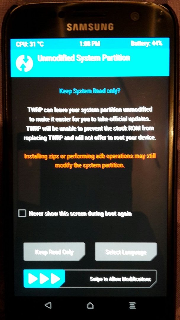

Wenn ich nun TWRP öffne, kommt eine Meldung mit der ich nichts anfangen kann...
Bild 1
Wenn ich dann versuche ein Backup zu machen, geht dies nicht...
Bild 2
Wäre nett wen ihr mir helfen könnt, ohne ein Backup kann und werde ich nicht weiterkommen.

@scarface2209
Die Meldung in Bild 1 ist ganz normal. Den slider nach rechts um twrp normal nutzen zu können...
Bild 2 sagt, dass dein Telefon noch verschlüsselt ist.
Hier die fehlenden Schritte aus dem xda thread:
Only if you want internal storage or data to work in TWRP:
Go to [Wipe] -> [Format Data] (not advanced wipe) -> type "yes".
WARNING: This will wipe your internal storage, disable encryption, and factory reset your phone.
If you only want a bootable system partition or writable data in TWRP:
Download the latest dm-verity and force encryption disabler zip.
Without exiting TWRP, transfer the no-verity-opt-encrypt zip to your device over MTP* and flash it using [Install] in TWRP.
Am besten du lädst dir erst dem das Zip runter auf die sd Karte. Dann in recovery booten, format data und direkt im Anschluss das Zip installieren. Danach rebooted in recovery und am besten danach das Rom flashen.
Denk daran, dass ALLE Daten auf dem Telefon gelöscht werden, mit Ausnahme der sd Karte!!!
