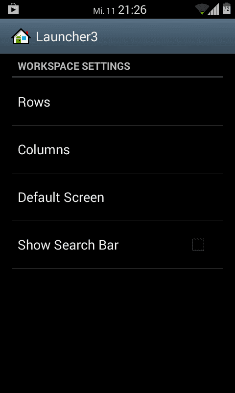

Ich hab da mal eine ganz blöde Frage, wie bekomme ich die google Suche vom Bildschirm weg?
Bei den neueren Versionen (weiß nicht mehr ab wann oder bei welcher) ist in den Launcher Settings dafür eine Option zum klicken.

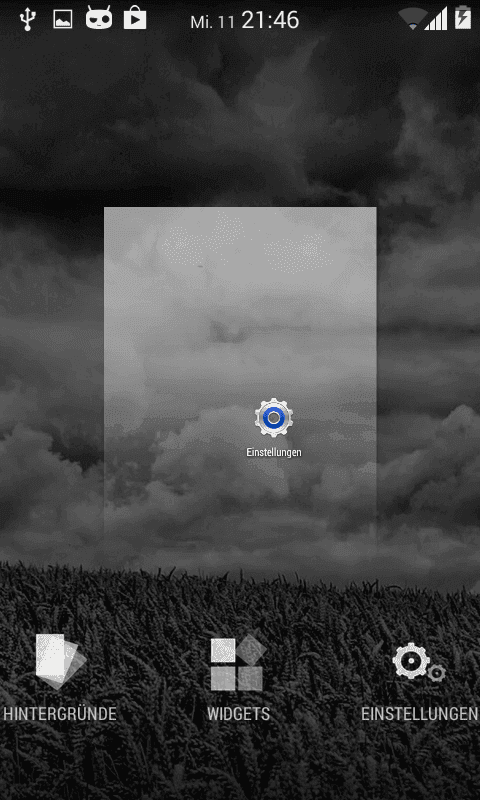

Linke Sensortaste und dann rechts unten Settings bzw Einstellungen dann kommst in die Launcher Settings.
Reaktionen: tekki13

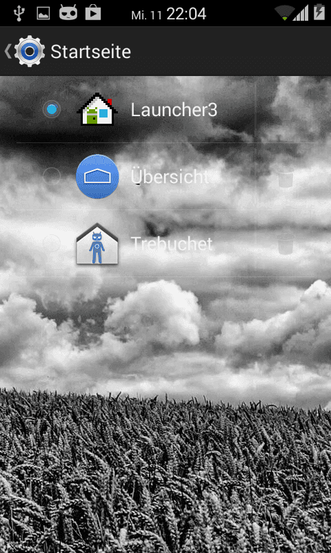

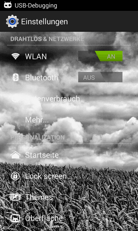

Echt? Komisch, hast Du vielleicht gapps installiert und nutzt den gapps Übersicht-Launcher? Geh doch mal auf Einstellungen->Startseite und schau ob Du 2 Launcher zur Auswahl bekommst....? Und wähl dann ggf den Launcher3...
Ja, da ist er drin und auch ausgewählt.
