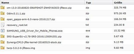

Hallo liebe S4-Freunde,
ich muss mal wieder ranhalten und das S4 von nem Kumpel aktuallisieren, da sein
Telefon (alles Stock) langsam geworden ist. Bei dieser Gelegenheit will ich alles frisch
aufsetzen und ein halbwegs aktuelles Android verwenden.
Nach etwas Recherche hier, habe ich mich für den CM 13 entschieden, da der ja soweit stabil
laufen soll.... Bekomme das Telefon anfang Januar, bin aber gerne gut vorbereitet....
Was möchte ich: Stabil laufendes CM 13 (Android 6) - möglicht mit wenig Bugs
Wie ist mein Schlachtplan für das jungfräuliche S4 (alles Stock):
1.) Ich installiere mir die Samsung USB-Treiber
2.) Ich flashe TWRP 3.0.2 mit Odin 3.11.1
3.) Recovery > Adv. Wipe > /System /Data /Cache /Dalvik /Internal Storage
4.) Recovery CM-13-Snapshot installieren
4.1) Recovery?? E2FS formatieren? (Wie?, Oder ist das eine Abfrage im Setup-Script?)
5.) Recovery OpenGApps nano installieren
6.) Recovery Synergy-Kernel installieren um WLAN-Bug zu beheben
7.) Recovery SuperSU installieren um Root zu erhalten (zur Sicherheit um ggf. Bloatware entfernen zu können und für Adblocker)
8.) Kumpel informieren, die Stromsparfunktion von WhatsApp zu deaktiveren, oder mir
das Telefon nach Einrichtung erneut bei mir abzugeben.
Meine Fragen nun:
A.) Kann mir jemand was zu Punkt 4.1 = E2FS sagen? Finde hierzu nix in Bezug auf das S4. Wie einrichten? CM13 soll's ja supporten...
B.) Gibt es irgendwelche Pferdefüße/Fallen die ich übersehen habe? Bin zwar noch etwas Flash-Erfahren vom
Oneplus One und früher Motorola Milestone etc., verwende aber aktuell ein S7 Edge - alles Stock und unmodifiziert.
C.) Muss beim Galaxy S4 kein Bootloader entsperrt werden, oder macht das Odin beim Recovery-Flashen?
D.) Gibt es bei dem CM 13 OTA-Updates - und darf die mein Kumpel ausführen ohne das es nötig ist danach neu anzupassen?
Anbei mal ein Screen der von mir heruntergeladenen Files, die ich verwenden mag. Die .txt beinhaltet nur ein paar Links
zu den entsprechenden Posts....
Vielen Dank schonmal für die Hilfe, ich sehe so langsam den Wald vor lauter Bäumen nicht mehr,
kommt davon wenn man aus der Übung kommt.... :)
