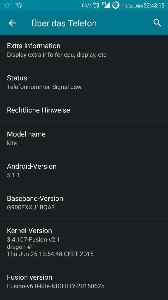

Habe jetzt die dpi Zahl geändert und bekomme ne Meldung , Google play angehalten. Allerdings mit der OK Bestätigung habe ich sonst keine Probleme.
Anhang
