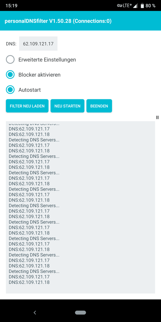

@ize2000 so sieht das nach wie vor aus - scheinbar ist DNSFilter da inaktiv, weil der permanent (dieselben) DNS-Server sucht. Hatte ich aber auch, wenn ich fest einen DNS-Server eingetragen hab, da hab ich allerdings nicht drauf geachtet, ob er da auch immer wieder die Server auflistet:

@TimeTurn Also dieses ständige Finden von DNS Servern passiert wenn man sehr oft auf "Neu Starten" geht. Das sollte sich dann aber wieder beruhigen...

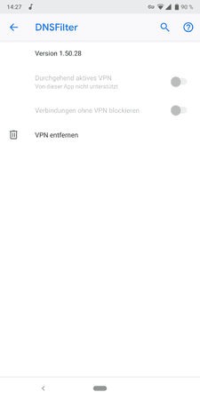

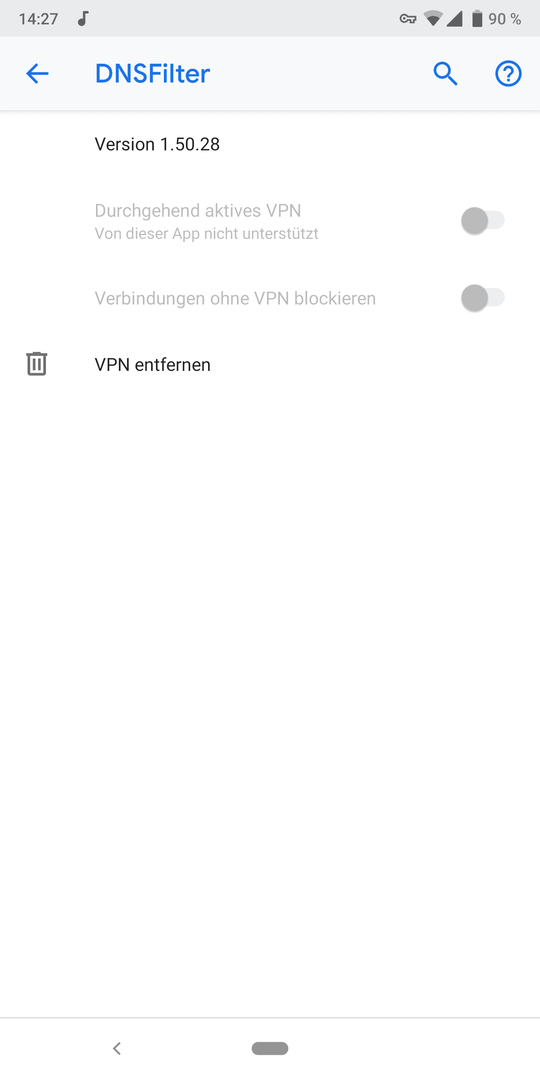

@TimeTurn Was passiert, wenn du in den VPN-Einstellungen die Option "VPN immer eingeschaltet" aktivierst? Ändert das etwas?

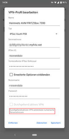

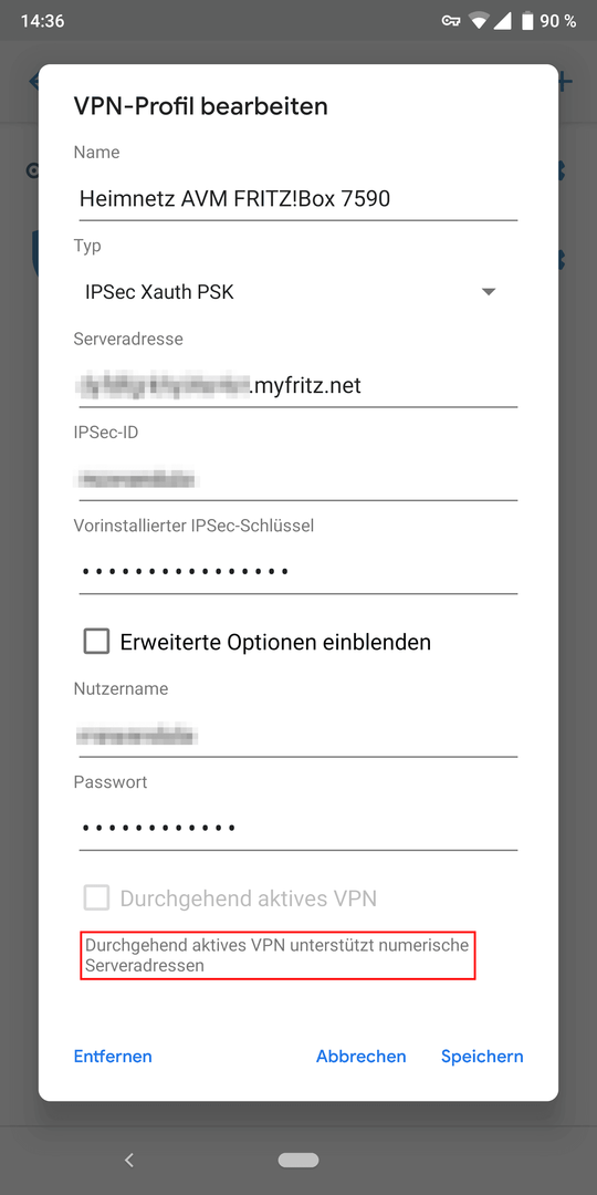

@cad Das ist bei Android 9 nicht möglich, wenn keine IP-Adresse als Server eingetragen ist - funktioniert auch nicht mit dem VPN meiner FRITZ!Box 7590.
Wenn das ginge, würde ich einfach permanent ein VPN mit meinem Heimnetz aktiv lassen, dann geht alles über meinen Raspberry Pi mit pi-hole und ich bräuchte DNSFilter überhaupt nicht mehr.

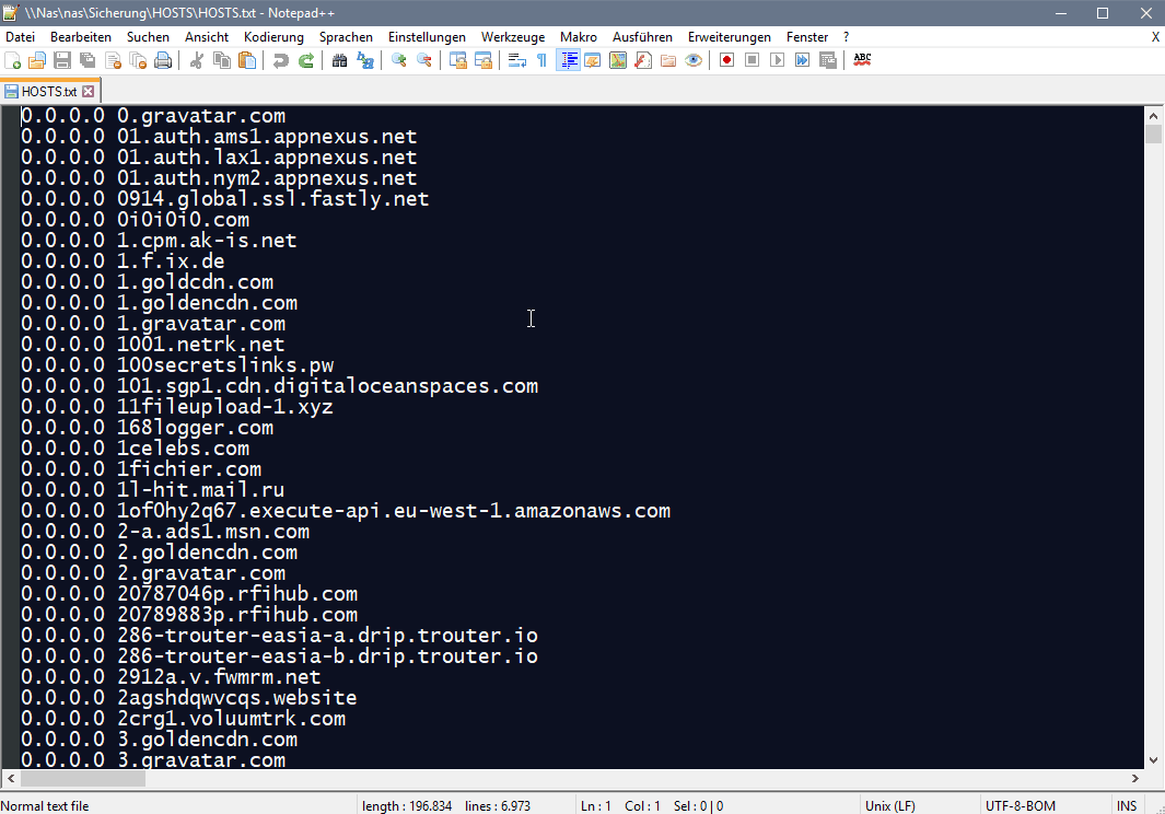

Zu erwähnen ist noch, das ich eine eigene HOSTS-Datei verwende, also keine vordefinierten Server verwende. DNSfilter läd sich die Liste von meinem Webspace herunter. Die Liste hat knapp 7000 Einträge - verglichen mit den riesigen Listen ist diese also relativ übersichtlich, aber sehr effektiv.
