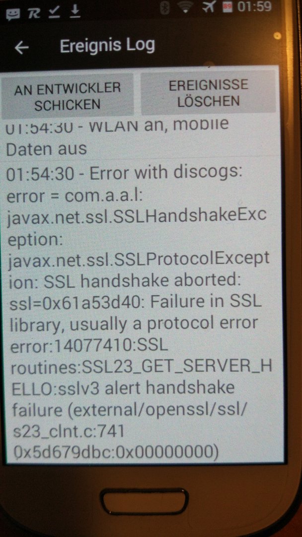

das Log zeigt diverse Fehler an, die wichtigsten Stichwörter:
error with discogs ssl javax.net handshakeexception failure ssl library android
d.h. der handshake klappt nicht (Ausnahmefehler) wegen der ssl android library, siehe screenshot. Vermute, es geht darum, "Enabling SSL Versions TLS 1.1 & TLS 1.2", das müsste dann wohl in slimkat passieren (?). Leider kann ich providerinstaller nicht installieren, wäre evtl. die Lösung, siehe Working with TLS 1.2 on Android 4.4 and Lower. Da ich kein Programmierer bin, kann ich nur eventuell sinnvolle links angeben:

Ist das jetzt eine Angelegenheit der slimkat Programmierer (wenn es denn überhaupt noch eine Anpassung gibt)? Oder genügt es, eine bestimmte app zu installieren, die das unabhängig von google playstore providerinstaller läuft?
@schdrag
Dieser Fehler sollte nicht der Grund dafür sein, dass Radionator abstürzt. Das führt "nur" dazu, dass du keine Jahreszahlen und/Cover angezeigt bekommst.
