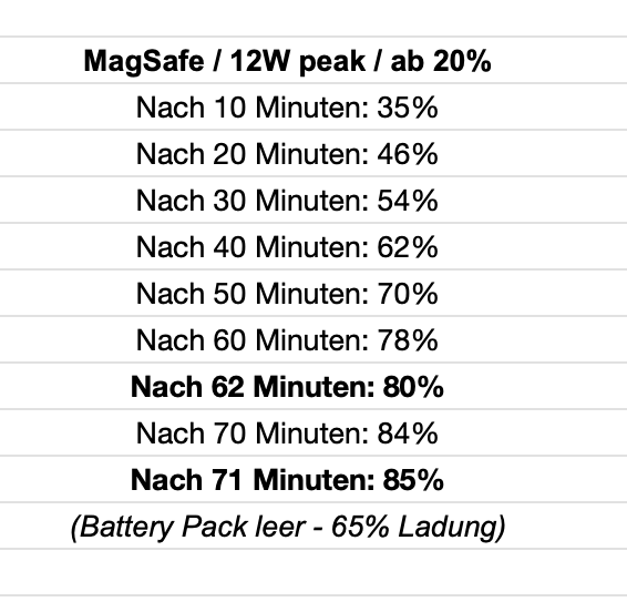

Im Anhang findet ihr einen ersten Charging Test des Battery Pack für das iPhone Air ab 20%. Nach 71 Minuten lag der Akku des iPhone Air bei 85% und das Pack war leer. Es sind genau die versprochenen 65% Ladung. Sehr positiv ist mir aufgefallen, wie kühl das Battery Pack die ganze Zeit blieb. Es ist damit die perfekte Akkuverlängerung, also das, wofür es intendiert ist. Wer sein Phone 1x komplett aufladen möchte, brauch natürlich etwas deutlich größeres. Auch 5.000 mAh reichen da nicht aus.
Das Pack dient einem speziellen Usecase und diesen erfüllt es perfekt. Für alles andere ist es nicht geeignet. Die meisten fahren mit einer kompakten Qi2 5k Powerbank, z.B. der von Anker oder INIU, besser. Die werden aber beide wärmer und trotz 15W Spitze laden sie langsamer, da sie schneller drosseln. Die 12W des Battery Packs sind gut gewählt, denn die 12W werden durch die Bank weg gehalten. Besser so, als 15W nur am Anfang und dann nur noch unter 10W.

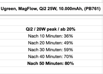

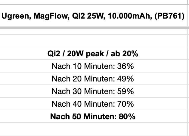

Auch im Anhang: Wie schnell das iPhone Air an einem Qi2.2 25W Lader wireless laden kann. Ebenfalls ab 20% bis 80% (ab 80% setzt Trickle Charging ein, da lädt alles langsam). Unter idealen Bedingungen haben wir diese 80% in 50 Minuten erreicht mit 20W Spitze. Beim Apple Battery Pack und seinen 12W sind es bis 80% 62 Minuten.
