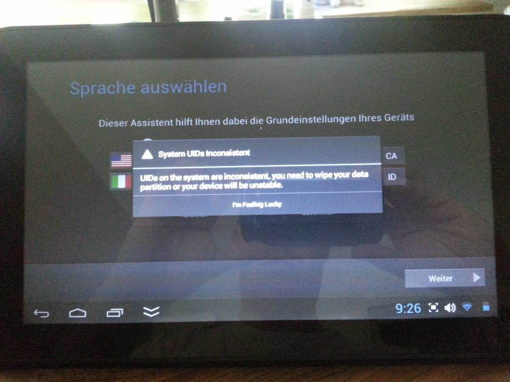

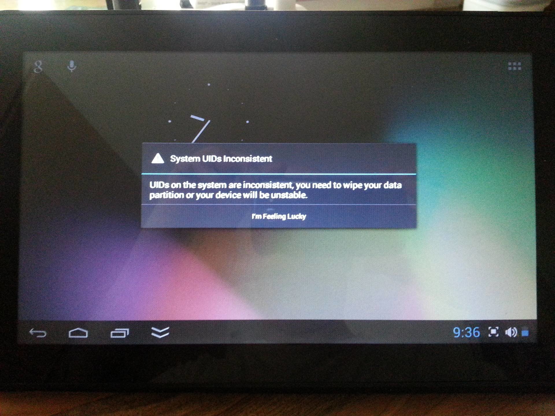

Ich habe das was für Euch. Ich habe das Tab gestern Abend normal ausgeschaltet. Als ich heute Morgen es wieder eingeschaltet habe kam die Meldung ( Bild Tab1). Ich musste den Einrichtungsassistenten durch laufen. Danach habe ich einen Neustart durch geführt und jetzt kommt bei jedem Neustart/Start die Meldung ( Tab2). Fast alle Apps die installiert waren sind weg.
Was ist passiert?
[FONT=&quot]Gruß Kai[/FONT]

Google hilft ;)
UIDs on the system are inconsistent,
you need to wipe you data partition or you device will be unstable
UIDs auf dem System sind inkonsistent,
Sie müssen wischen Sie Daten-Partition oder Gerät wird instabil
und da wir ja keine CWM_Recovery haben um zu wischen
ist hier die beste Lösung neu zu flaschen
ja gut, das habe ich auch schon erfahren oder gegoogelt.
Wie es dazu kommen kann wollte ich wissen. :winki:
