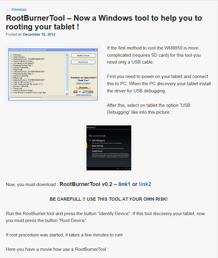

bei nanospic.ro gibst jetzt ein neues tool zu rooten
RootBurnerTool_v0.2

Hat jemand den Link zum RootBurnerTool_v0.2?
Leider finde ichs bei Google nicht :(
Danke Tekilakos,
den Beitrag hatte ich hier auch schon gesehen, aber leider kann ich nur das Bild öffnen.
Die Links (link1 und link2) kann ich nicht anklicken :(
Oder bin ich blind??
Jepp, bin blind gewesen und hab nur auf Bild geschaut, dabei stand der Link im Beitrag.
Für alle ebenfalls blinden: http://nanospic.ro/?p=434

leider ist das RootBurnerTool v0.2 beim letzten Schritt "Check if device is rooted" nun stehen geblieben und es passiert nichts mehr seit 15 Minuten :(
Kann ich das Tablet einfach vom USB trennen oder gibts dann ne Katatstrophe?
wen es durch gelaufen ist und nun nur cheken wil ob es gerootet ist.
schlisse/beende das Programm RootBurnerTool v0.2 ziehe dan das usb raus
stecke es neu ein und dann starte das Programm RootBurnerTool v0.2 neu
