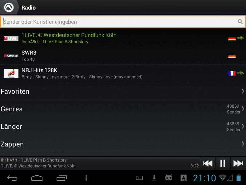

Ein Ding noch, vielleicht hast du ja eine Erklärung, ich benutze gerne das Programm Audial.......gibt es eine Erklärung warum ich beim Gingercomb jeden Radiosender damit abspielen konnte und ich beim ICS bzw. JB keine Verbindung zu den Sendern bekomme ?:confused2:
Und Danke für deine wiedermal super schnelle Hilfe:blink:
Der PRESTIGIO MULTIPAD 5197D-ULTRA hat eine Allwinner A10 Architektur, daher nein.
Ja.
Audials läuft auf dem Loox prima. Vielleicht einfach mal neu installieren.
