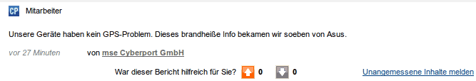

Gerade bei Cyberport gefunden: Scheinbar sind nicht alle Geräte betroffen und ASUS ist sich des Fehlers bewusst.
Hat jemand bei Cyberport gekauft und kann die Aussage bestätigen?

Naja... wie du an meinen bisherigen posts hier sehen kannst funktioniert mein GPS soweit und ich bin einer der Cyberport Kunden!
Also kann ich das soweit schon bestätigen (bis auf den kleinen ausstehenden Test mit fahrenden Auto).
Ich kann aber nur für mich sprechen!
