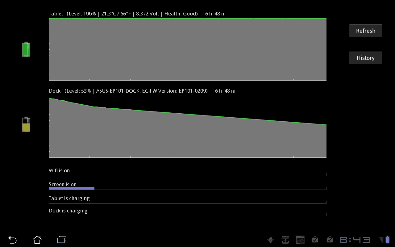

Letzte Nacht habe ich es nochmal ganz genau getestet.
Mein Dock verliert im Standby (Flugzeugmodus, keine Ressourcefressenden Apps an) ca. 30% in 6 Stunden (siehe Screenshot). Ohne Dock sind es weniger als 1% :) Da muss Asus noch mal ran, auf jeden Fall :D
Was ist das für eine Akkuanzeige? Sieht bei mir komplett anders aus.
Ist bei Dir die Asus Syncanzeige nur an weil du den Screenshot rüberkopiert hast oder generell?
Die Akkuanzeige heisst BatteryDockChartWidget, ist ein Widget mit Akkuchart. Ja ich habe den Screenshot mit der Dateiübertragung-USB auf meinen Rechner kopiert. Sync benutze ich eher selten.
