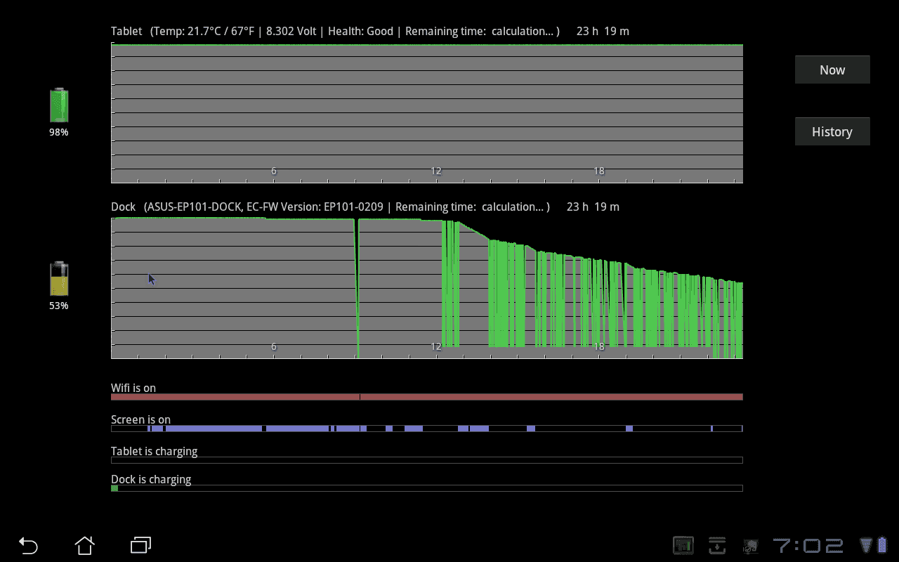

Das scheint mir das eigentlich Problem mit dem Standby-Problem zu sein. Denn anscheinend zieht das Display im geschlossenen Zustand sporadisch weiter Strom. Wie auf dem Verbrauchs-Chart zu sehen, dockt sich im geschlossenen Zustand auch das Dock ständig ab und an. Das Dock scheint mir wirklich noch sehr Buggy zu sein.

Aber ich glaube nur, wenn es auch tatsächlich an ist! Man muss halt schauen, dass es wirklich aus ist, dann zieht es auch nix! so ne grafik wie du, hatte ich gestern auch mal kurz. Da ist mir (im Dunkeln) aufgefallen, dass das Transformerdisplay an ist. Musste es dann 3-4 mal auf und zu machen, bis es dann auch zugeblieben ist! (Eigentlich solte sowas auch nicht vorkommen)
mfg
Matthias
