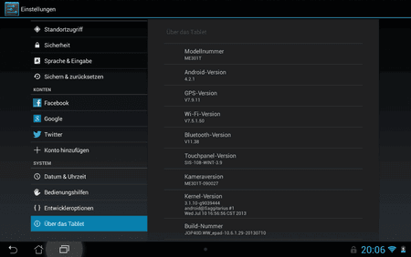

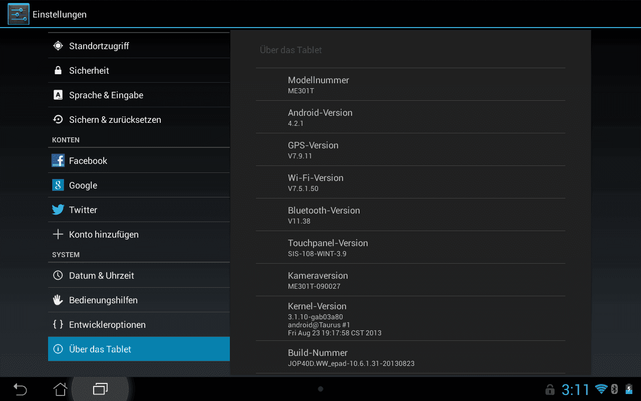

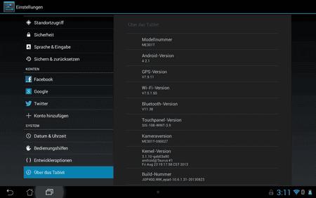

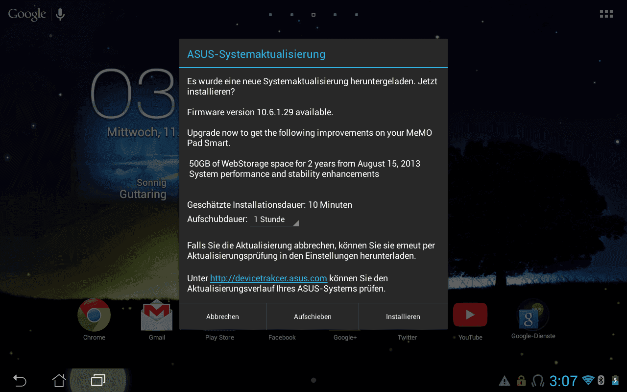

Ich habe gerade wieder ein kleines Systemupdate erhalten. Android-Version ist allerdings immer noch 4.2.1.
Änderungen laut Update-Benachrichtigung:
50 GB of WebStorage space for 2 years from August 15, 2013
System performance and stability enhancements
Definitive Versions-Änderungen:
Kernel-Version: 3.1.10-g9039444 auf 3.1.10-gab03a80
Build-Nummer: JOP40D.WW_epad-10.6.1.29-20130710 auf JOP40D.WW_epad-10.6.1.31-20130823
Gruß KeSch

Dass in der Update-Meldung noch von Version .29 die Rede ist, ist auch in meinem Posting zur neuesten Version im zweiten Screenshot ersichtlich.
Nach erfolgreicher Installation hatte ich aber dennoch die Version .31. ;)

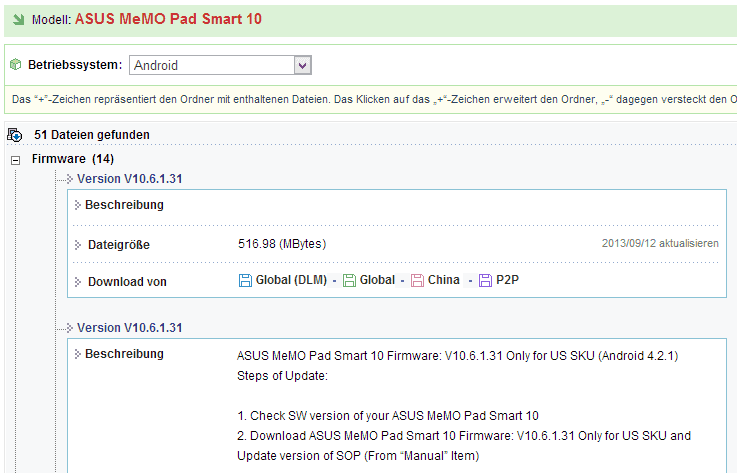

Mir wird auf der ASUS Supportseite eine .31 Firmware zum Download angeboten, bei der aber leider keine Beschreibung mit dabei ist.
Aufgrund der vorhergehenden Downloads kann es sich aber eigentlich nur noch um die Version für CN oder WW SKU handeln.

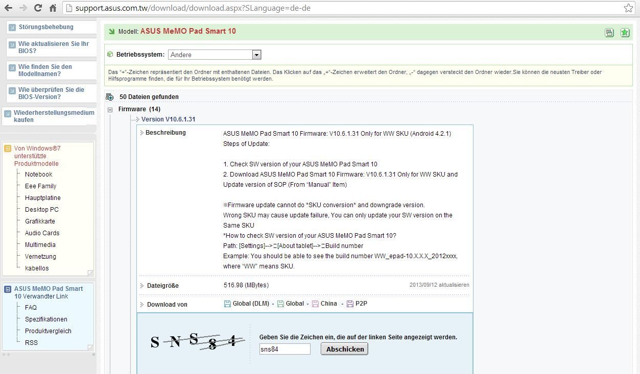

...also wenn ich auf der ASUS-Page als Betriebssystem "Andere" eingebe, erhalte ich die V10.6.1.31 in der WW Variante:
Mittlerweile steht die WW-Variante ganz normal auf der ASUS Supportseite zum Download zur Verfügung.
