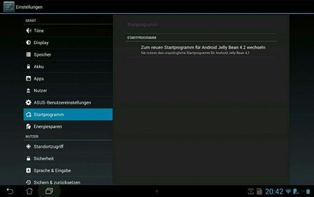

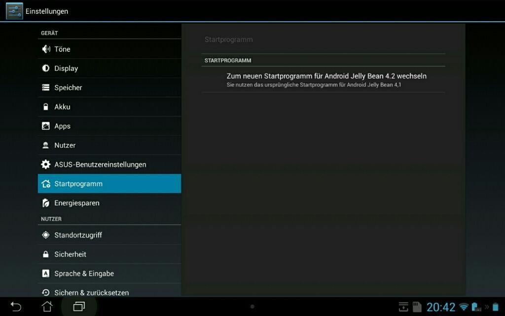

Ich habe jetzt den Cyanogen 10.1.0 rc2 drauf und das Tablett läuft gefühlt dreimal so schnell. Aber eine Frage hab ich noch :weiß jemand wie ich die infoleiste (Einstellung wlan, Helligkeit usw) ins untere Dock bekomme (so wie beim original rom) manche apps sind im vollbildmodus (zb bsplayer) und wenn ich dann zb die Helligkeit verändern will muss ich jedesmal aus der app raus damit die obere leiste wieder sichtbar wird.
Schau mal nter Einstellungen und Startprogramm. Da wechselt man zwischen den beiden Modi.
Reaktionen: meistercraft
hmmm...einstellungen klar. aber "startprogramm" hab ich nirgends.
ich hab zb unter "launcher einstellungen" -> allgemein den punkt "vollbildmodus (statusleiste für vollbildansicht ausblenden) deaktviert. ändert aber auch nichts.
Meistercraft,schaue mal. So sieht es bei mir aus. uploadfromtaptalk1370198933130.jpg
Gesendet von meinem ASUS Transformer Pad TF700T mit der Android-Hilfe.de App
