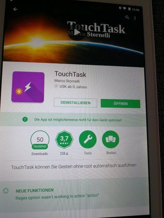

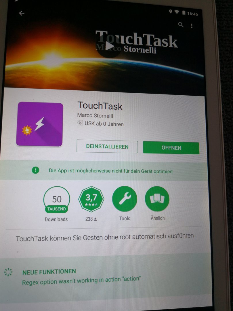

Touchtask sagt das die app nicht richtig funktioniert zwecks Android Version
@newprimax
Oke dann wär es auch klar das er den klick auf die Benachrichtung nicht ausführt. Aber bei mit hat es bei Android 4.4 / 5 / 6 / 7 bis her immer funktioniert. Mach mal bitte eine Screenshot vo der Meldung. Ist etwas komisch.
@Spardas
Also die Meldung ist im Play Store, habe mich da wohl falsch ausgedrückt
@newprimax

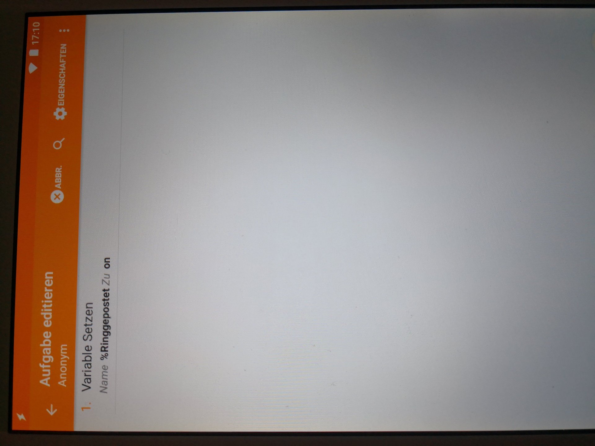

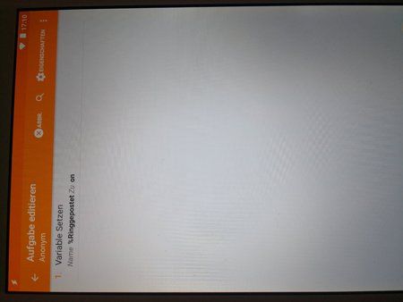

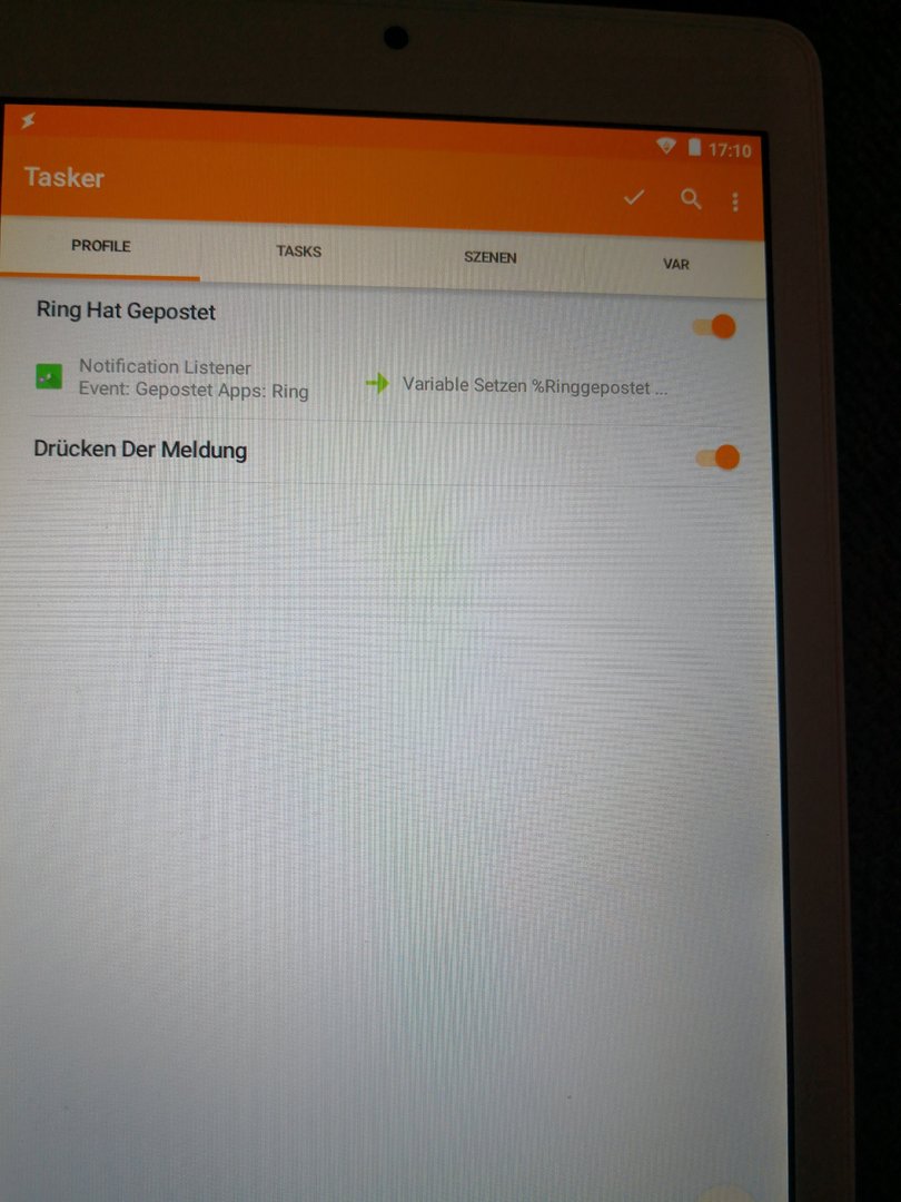

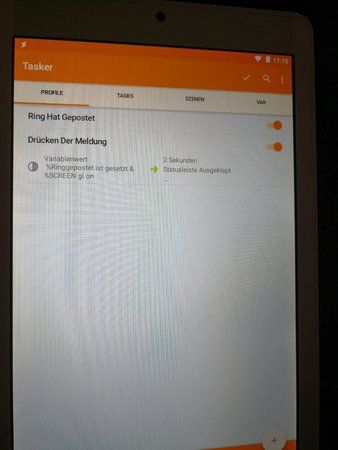

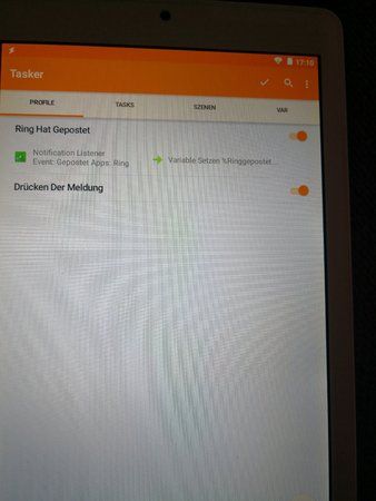

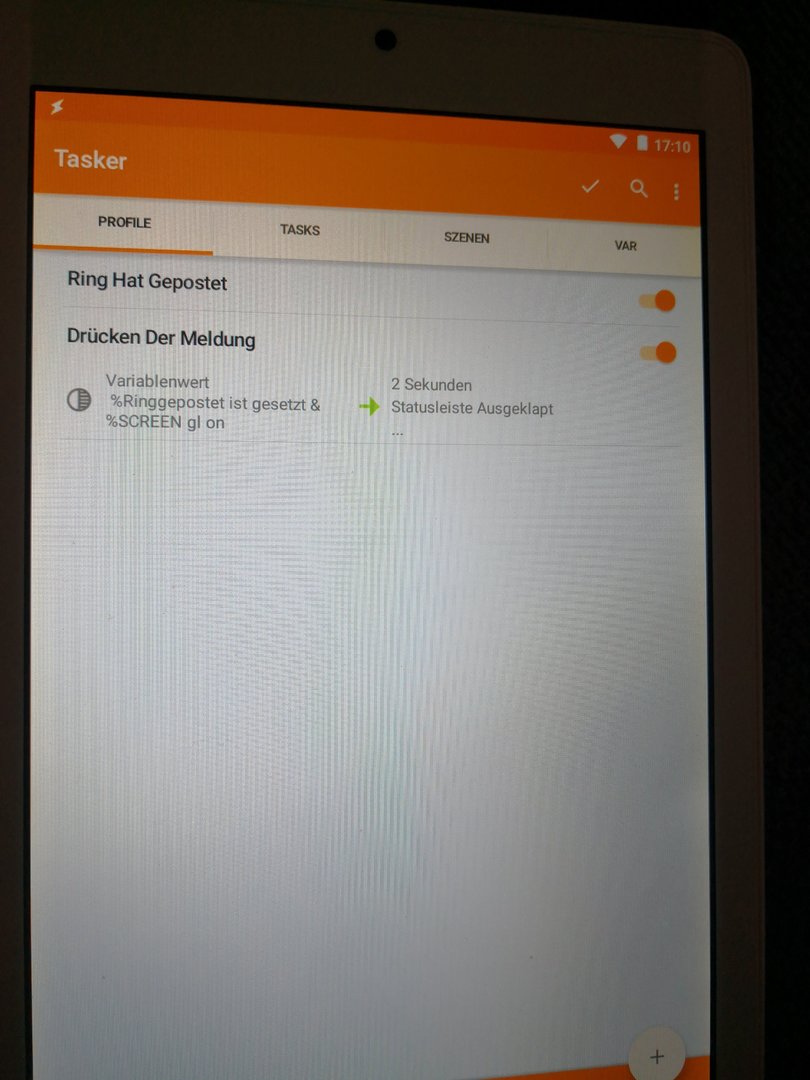

Oke nee das ist egal. Mach mal bitte vom Task einen Screenshot.
@Spardas
Das ist ja das leichteste :)

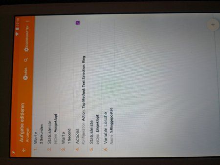

IMG_20180310_171001.jpg IMG_20180310_171011.jpg IMG_20180310_171022.jpg IMG_20180310_171035.jpg
@newprimax
Setzt mal die Aktion 3 warten 1 Sekunde auf 2 oder 3 Sekunden.
Eventuell ein zeitliches Problem
@Spardas
Habe bis 5 Sekunden probiert, leider kein erfolg :confused:

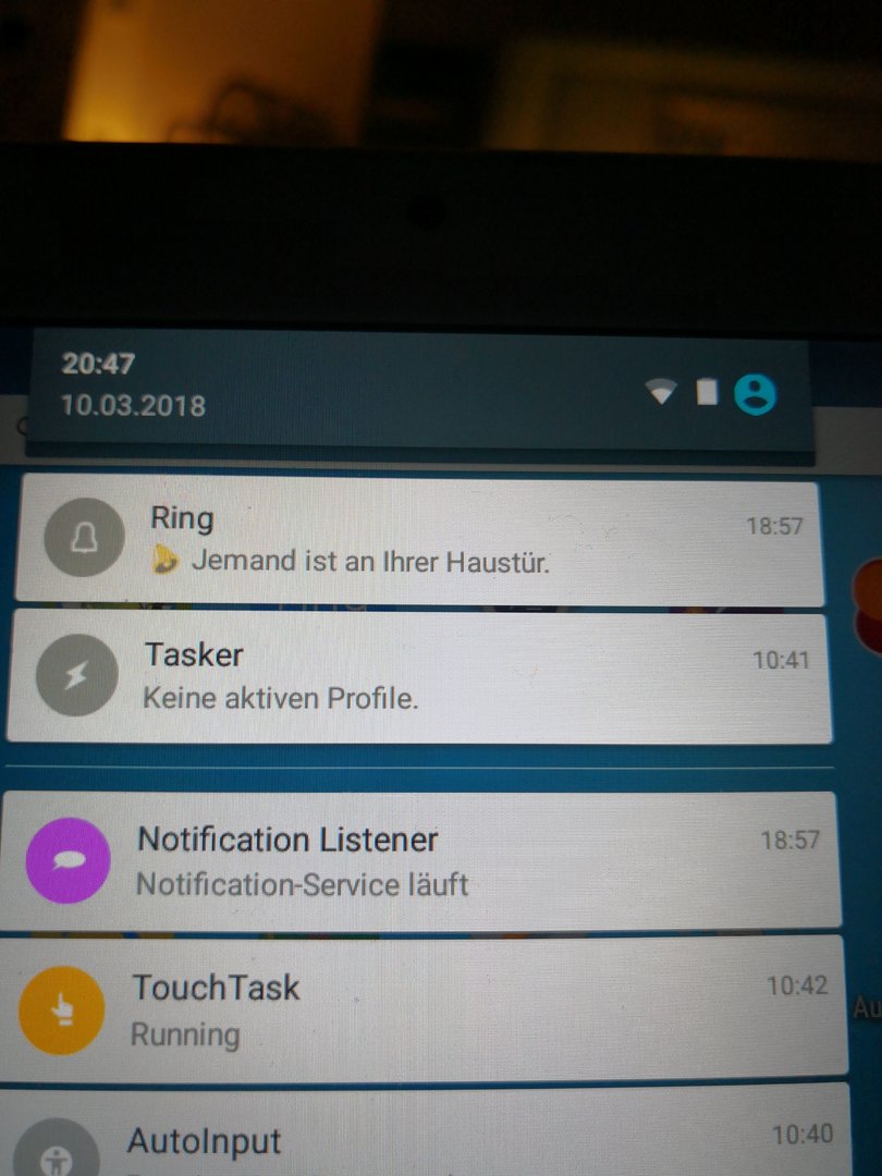

@newprimax
Kontrolliere mal bei Aktion 4 dass das Wort Ring keinen Leerschlage am Anfang oder Schluss hat. Wenn das nicht der falls ist mach mal ein Screenshot von deiner Ring Benachrichtigung.
Btw was für ein Modell ist dein Tablet genau?
Hat keine Leerzeichen ..
Ist ein Telekom puls tablet von Alcatel one touch, aber auch mit einem Samsung tab mit Android 5.0.1 geht's irgendwie nicht ....
@newprimax
Oke testen wir was anderes

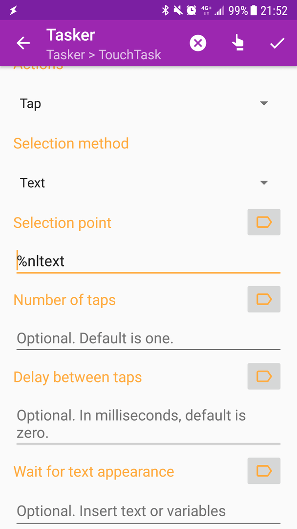

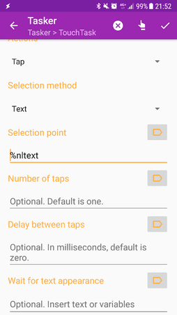

Ersetze bei der Aktion 4 das wort Ring durch %nltext
%nltext wir durch die Abfrage des Plugin Notification Lister gesetzt. So hast du ganz sicher den richten Text / Wort
Ich denke ich bin zu doof, aber es funktioniert einfach nicht :cursing:

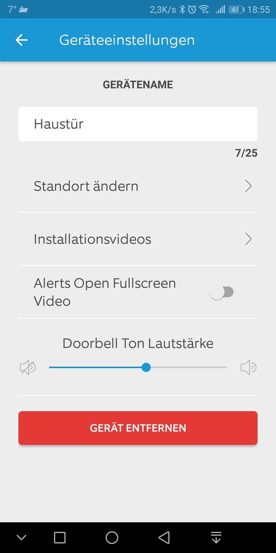

Heute gab es ein Update der App von Ring und siehe da... Man muss nur sagen das die app starten soll bei Benachrichtigung und in der app es vorher aktivieren und es funktioniert Screenshot_20180314-185532.jpg
Ich danke dir trotzdem für deine Mühe und Geduld mit mir :thumbup:
@newprimax
Tiptop :)
