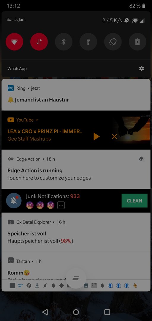

mackus schrieb:
Hallo nochmal,
nach unzähligen Tests habe ich nun eine Lösung gefunden:
Im Profil "Drücken der Meldung" habe ich in der Aktion Tap die "Selection method" von Text in "Point (x,y)" geändert und als "Selection point" bei mir ermittelt zu 130Leerzeichen920 eingetragen. Die x,y-Werte kann man ermitteln, wenn man unter Einstellungen - Entwickleroptionen - Zeigerposition aktiviert. Dann Tasker laufen lassen und die Klingel betätigen. Die Statusleiste herunterziehen und die Benachrichtigungszeile "Ring - jemand ist an der Haustür" antippt. Oben werden die dann die x und y-Werte angezeigt.
Viel Erfolg!
Muss ich das auch so machen?
X, Y Werte ist doch bisschen ineffizient bei nem Automatismus der auf allen Geräten funktionieren soll oder nicht 😅
Müsste ja jeder bei sich selbst die Werte anpassen je nach Gerät und wo die Meldung erscheint.

mackus schrieb:
meine tolle Tasker-Anwendung zur Ring Doorbell App auf meinem Samsung Galaxy S9 plus funktioniert nicht mehr, nachdem ich das Update auf Android 9 Pie aufgespielt habe. Die gleiche Anwendung mit allen gleichen Einstellungen läuft auf einem Samsung Galaxy S7 unter Android 8.0.0 einwandfrei. Damit liegt für mich das Problem eindeutig an der Android 9-Version bzw. dem Zusammenspiel mit der App TouchTask.
Unter Version 9 erscheint wie bisher in der Statusleiste die Ring-Meldung und wird auch für die eingestellte Zeit aufgeklappt, aber der Tap auf den Text "Ring" erfolgt nicht. Von Hand auf die Meldung geklickt öffnet sich dann die Ring-App und zeigt den gewünschten Kamerascreen.

@Spardas ja ich verstehe aber so wie ich das gelesen habe funktioniert das nicht ab Android 9 weshalb @mackus auch auf x, y Angaben ausweicht oder verstehe ich das falsch?
Habs auch via TouchTask probiert erst allerdings auch ohne Erfolg - Android 9
Er klappt Status leiste auf drückt aber nicht drauf.
Habe dann den Text mal geändert auf Ring
Ging nicht

Also mit X, Y Pointer funktioniert bei mir aufm One Plus 😄 gut auch wenn ichs nicht so toll finde Hauptsache funktioniert 😋
