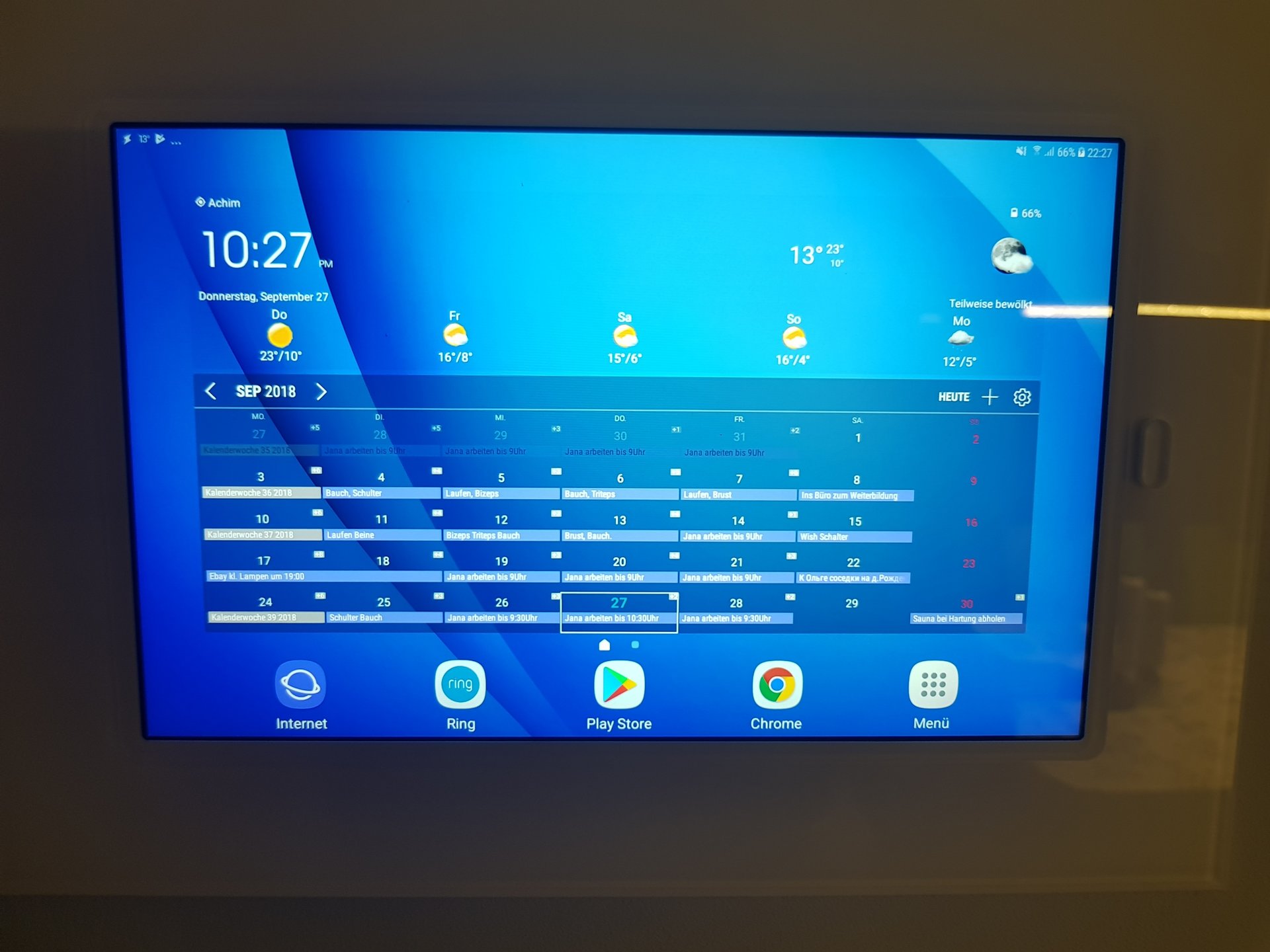

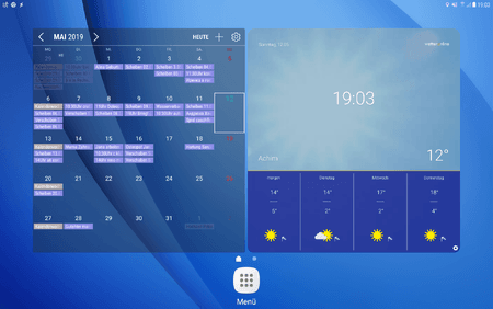

[doublepost=1538080300,1538074741][/doublepost]Weißt jemand ob man auf Home Seite mehr Platz für Widgets machen kann, zum Beispiel die untere Apps oder oben die Batterie Anzeige raus nehmen.
Vielen Dank voraus!

@Cosopt212
Super das nun klappt :1f44d:
Mit einem anderen Launcher
Nova Launcher ist gut. Aber nicht alle Einstellungen gehen in der Free Version

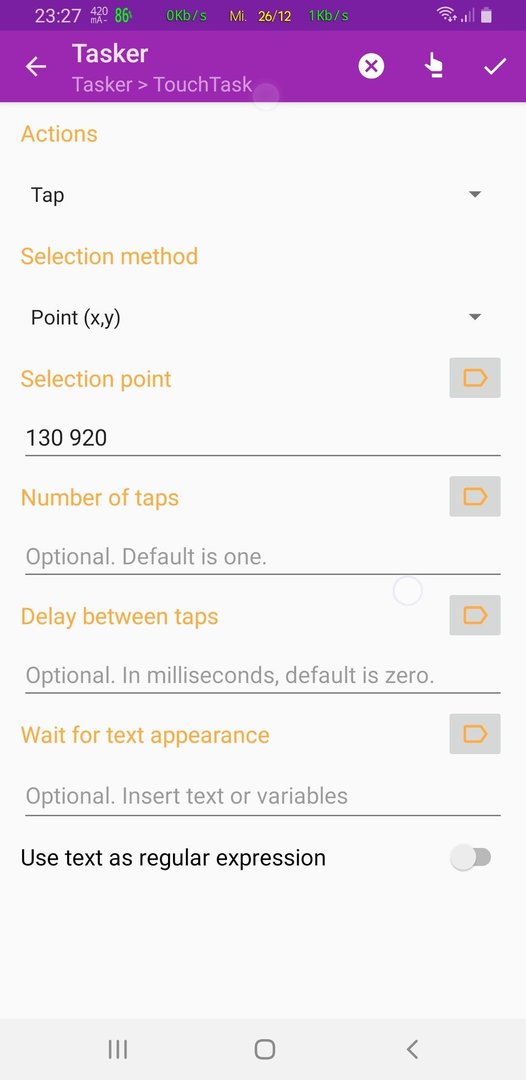

Hallo nochmal,
nach unzähligen Tests habe ich nun eine Lösung gefunden:
Im Profil "Drücken der Meldung" habe ich in der Aktion Tap die "Selection method" von Text in "Point (x,y)" geändert und als "Selection point" bei mir ermittelt zu 130Leerzeichen920 eingetragen. Die x,y-Werte kann man ermitteln, wenn man unter Einstellungen - Entwickleroptionen - Zeigerposition aktiviert. Dann Tasker laufen lassen und die Klingel betätigen. Die Statusleiste herunterziehen und die Benachrichtigungszeile "Ring - jemand ist an der Haustür" antippt. Oben werden die dann die x und y-Werte angezeigt.
Viel Erfolg!

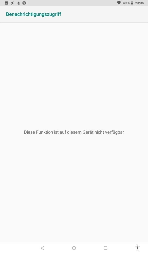

Hallo Spardas,

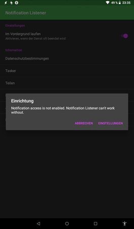

Ich besitze das Lenovo Tab E7 mit Android Oreo Go Edition 8.1.0,
jetzt habe ich das Problem, dass es keinen Benachrichtigungszugriff in den Einstellungen gibt!Das heist,notification listener ist ohne diese Berechtigung nicht aktiv!
Ich glaube deswegen kriege ich trotz deinen Einstellungen das ganze hier nicht zum Laufen!
Kannst du mir vielleicht helfen,es mit diesem Tablet zum Laufen zu bekommen?

@Tman
Oke meine erste Antwort wurde wohl nicht gespeichert. :1f648:
Nehme ich richtig an du via der App notification listener Einstellungen (Bild2) zu den Benachrichtigungszugriff gelangt bist?
Wenn ja dann versuch mal selber via deinen Androideinstelleingen zu den Benachrichtigungszugriff Menü zu kommen. Kann sein das Lenovo ihre android Version etwas abgeändert hat, und das du deswegen zwar zu via App zu den Benachrichtigungszugriff kommst, diese aber leer sind.

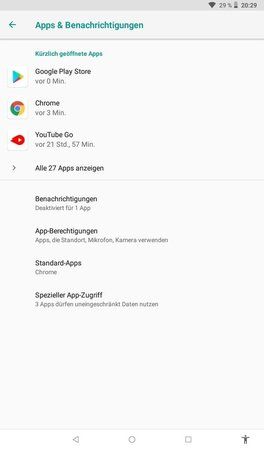

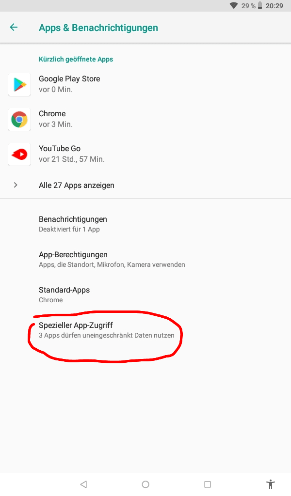

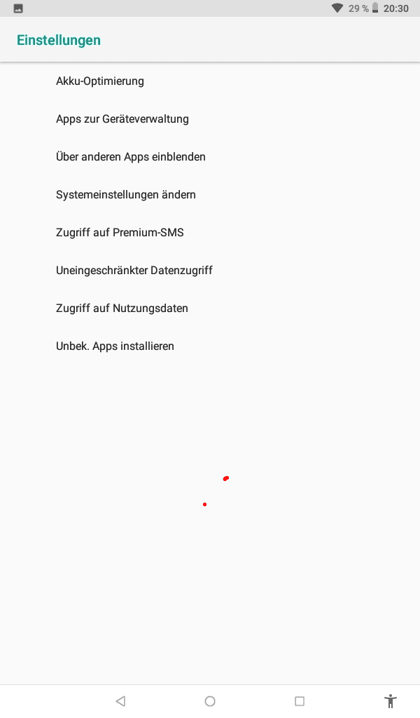

Hi Spardas
ja das ist korrekt, ich bin über die App dort hingelangt!
Über die Tablet-Einstellungen finde ich den Benachrichtigungszugriff nicht:1f621:
Habe alles abgesucht,hier zwei Screenshots

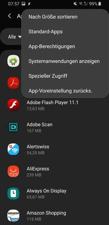

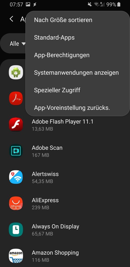

@Tman
Moin

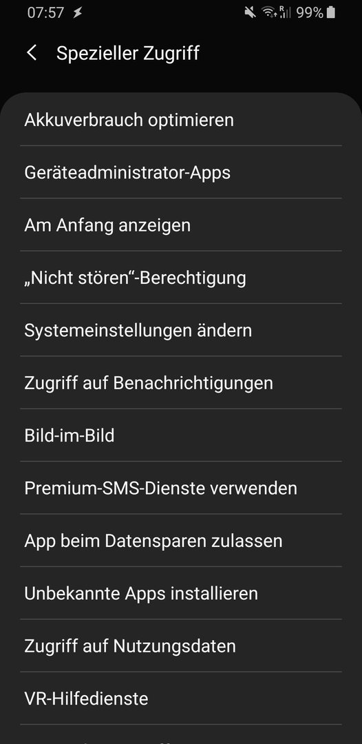

bei mir gehe ich über Android Einstellugen - App - Spezieller Zugriff und Zugriff auf Benachrichtigungen

Ja genau,ich gehe auch über Spezieller App-Zugriff ein Schritt weiter,um dann eigentlich den Punkt auszuwählen Zugriff auf Benachrichtigungen,aber den gibt es leider nicht.
Würde es eine Alternative geben, ohne die Freigabe über Zugriff auf Benachrichtigungen? Oder kann ich es bei diesem Tablet vergessen?

@Tman
Sry kenn das Tablet nicht. Hmm und einen anderen weg kenn ich nicht.
Hi Spardas
kein Problem ,trotzdem vielen Dank für deine Hilfe!
Ich habe zum Glück noch ein Uralt Tablet mit Android 5.1.1und da hat es Dank deiner Anleitungen super funktioniert :1f44d:

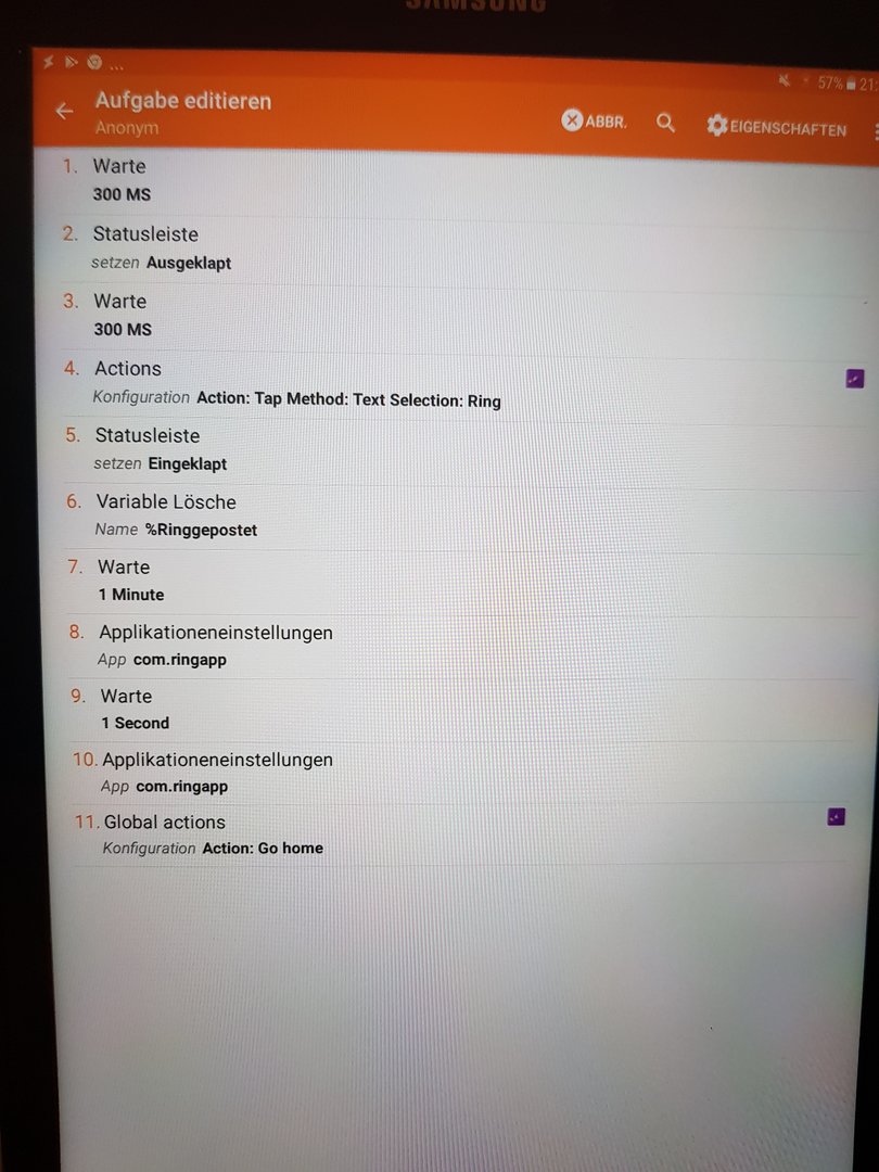

@Spardas

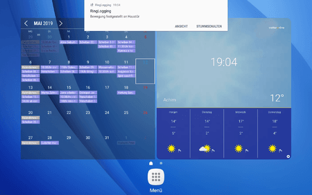

Habe ein Problem mit Ring, der obere Hinweis beim klingeln oder bei Bewegung wurde geändert sehe Screenshot (Ich vermute es gab's ein Update)
"Drücken_Der_Meldung_V1.3.prf " - dies bis von kurzen funktionierte
Vielen Dank voraus!
@Cosopt212
Ersetzte mal bei Aktion 4. Das Wort Ring durch RingLogging
