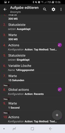

@Cosopt212

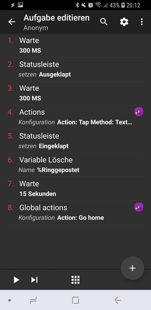

Du kannst im Task (siehe Bild)
Aktion 7 und 8 neu hinzufügen.
Aktion 7: Task - Warten = 15 Sekunden (Zeit kannst du für dich anpassen)
Aktion 8: Plugins - TouchTask - Global Action = Go Home
So wir die Ring App für 15 Sekunden im Vordergrund sein (15 Sekunden ist eventuell etwas zu kurz) , nach den 15 Sekunden geht er automatisch auch den Homebildschirm zurück.

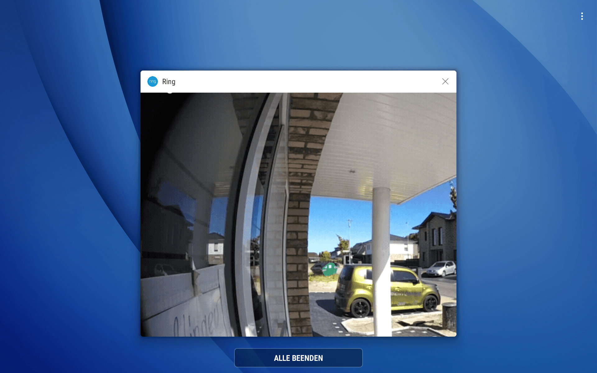

Das funktioniert alles super, vielen vielen Dank....
Kann man statt ALLE BEENDEN nur bestimmten App beenden? Zum Beispiel App (Ring) sehe Bild.

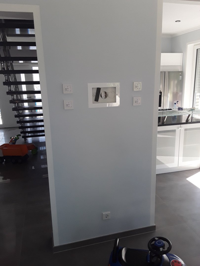

Das weitere wollte ich dich mal fragen ob du ein Tipp für mich hast, ich habe vor Smarthome App von Somfy zu kaufen, kann man es auf dem die Bildschirm teilen? diesen App und einen Kalennder oder zum Beispiel die Uhr, dass es immer Angezeigt wird und das Bildschirm beim Aufladen nicht in Schlafmodus geht, so ist das Tab bei mir angebracht (sehe Bild 2)
Noch mal vielen dank für deine Zeit.

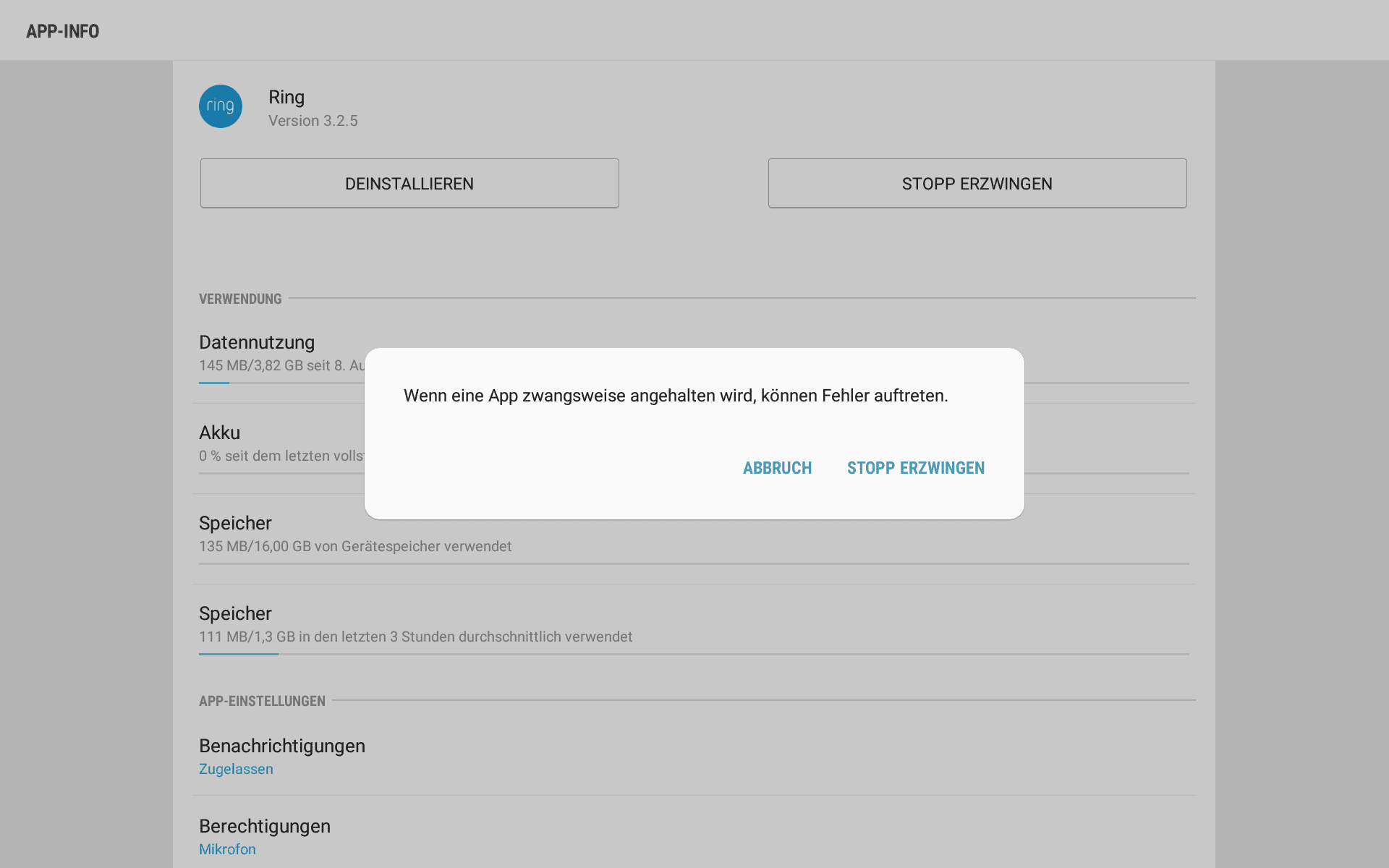

Du änderst.
Aktion 8 ersetzt du durch.
Dialog - Appliakionseinstellung = Ring App auswählen.
Aktion 9 lässt du

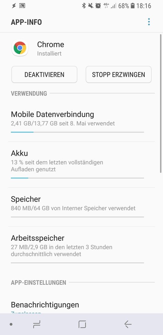

Aktion 10 ersetzt du den text zu STOPP ERZWINGEN

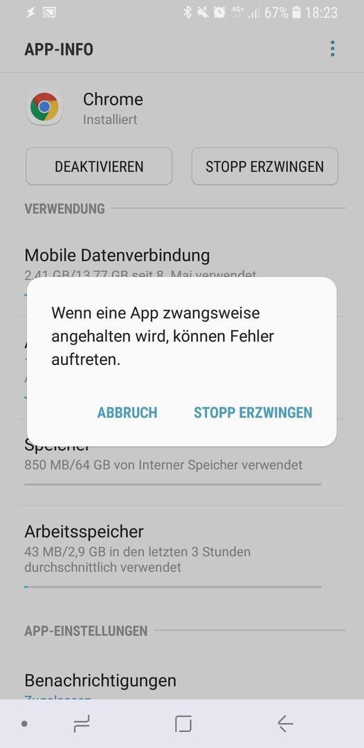

(Bei mir muss ich das Stopp Erzwingen nochmal bestätigten, für das sind Aktion 11 & 12 . Eventuell kann du diese weglassen)
Aktion 11: Task - Warten 1 Sekunde
Aktion 12: Plugin - TouchTask - Action = 1. Tap
2. Text
3. STOPP ERZWINGEN
Aktion 13: Task - Warten = 1 Sekunde
Aktion 14: Plugin - TouchTask - Global Action = Go Home

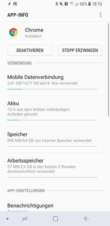

Sorry da kann ich nicht helfen.
Du kannst den Automodus Aktivieren. Im Android selber oder via Tasker.
Display - Automodus = Ein
Reaktionen: Flondy und Cosopt212

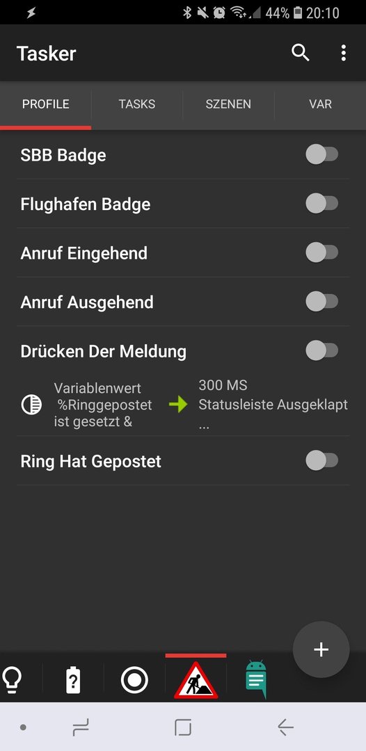

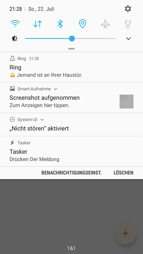

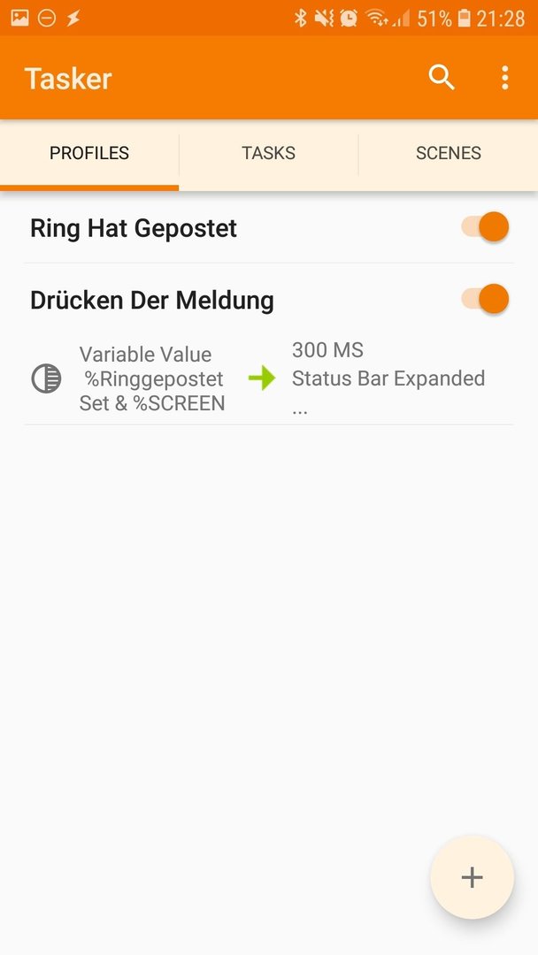

Das Basis Script scheint auch nicht zu funktionieren... alles was passiert ist, dass die Notification Bar aufgeht und das war es dann... siehe Screenshots. :-(
@Desconexo
Bitte denn ganze Therad von Post 1 an lesen. Tasker und Plugin brauchen noch Berechtigungen.
[doublepost=1532295592,1532289512][/doublepost]@Desconexo
Lösche beide Profile und nimm diese.
Hab noch hinzugefügt das es nach 1 Minute die App beendet (Display muss aber an sein).

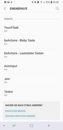

Auf meinem Samsung S8 funktionieren die Profile einwandfrei. Auf meinem Amazon Fire HD 8 nicht. Leider wollte ich dieses für diese Aufgabe nutzen... Es scheint mir als ob das Tablet den TouchTask nicht annimmt. Benachrichtigungsleiste kommt nach unten, aber mehr passiert nicht. Hat vielleicht jemand eine Idee, wie/wo ich wegen der Berechtigungen für TouchTask nachschauen kann? So wie in einem normalen Android kann ich sie nämlich nicht zuweisen.

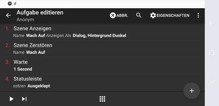

Also du meinst dass das Display geweckt wird? Wenn ja machst du eine Dummy Szene.
1. Erstelle eine Szene
2. Name zB Wach auf
3. Nach Namensvergabe einfach Speicher.
Dann packst du in den Task
1. Szene - Szene Anzeigen: Name = Wach auf , Anzeigen als = Dialog
2. Szene - Szene zerstören
3. Warten von 300ms auf 1s
(Geht aber nur so wenn du kein Wischen oder sonst eine Entsperrungscode hast)

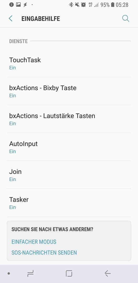

TouchTask braucht Berechtigung bei Eingabehilfe (so heisst es zumindest bei Samsung).

@Spardas
Hallo Spardas,
Ich habe mir deine die Datei von 22.07.2018 runtergeladen und in Tasker importiert,
Das Ring öffnet sich, bleibt auch ca. 1 Minuten an aber schließt das Rinng App nicht. Sehe Screenshot.
Vielen Dank voraus!
@Cosopt212
Moin
Versuch mal im Task des Proifls (Drücken Der Meldung V1.1) die Aktion 9 (Warten) von 2 Sekunden auf 5 Sekunden zu stellen. Eventuell sind die 2 Sekunden je nach Gerät zu knapp.
