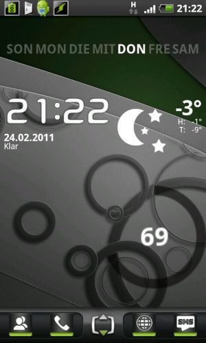

So, habe nun mal ein paar Tasker Standardicons (Build-in icon) wie weiter vorne schon beschrieben, geändert und es funzt ;-)
attachment.php
Wer nicht mit der SDK und pull/push Befehle die Datei bearbeiten will, kann auch Ninjamorph nutzen, damit kann man es komplett auf dem Handy die *.apk modden.
MaTT
Sent from my Desire HD using Tapatalk
