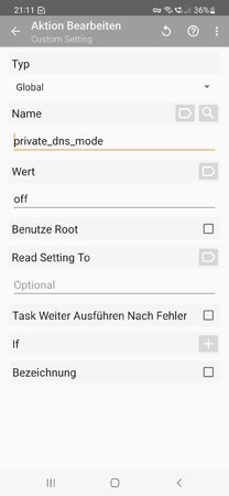

@tom_g Hallo, umstellen kannst du mittels eines Tasks:
Dialog > Custom Setting (siehe Screenshot)
Typ: Global
Als Wert kommt für dich in Frage:
off (Privater DNS ausgeschaltet)
oder
hostname (der eingestellte benutzerdefinierte private DNS wird verwendet)
Du kannst also 2 Tasks erstellen, einen zum Einschalten, einen zum Ausschalten.
Alternativ kannst du auch z.B. einen einzigen Task erstellen, in dem du den aktuellen Wert in eine Variable ausliest (siehe ebenfalls Screenshot) Und dann davon abhängig mit if/else dann einschalten/ausschalten. Dazu vielleicht noch ein Popup, damit du weißt, dass es funktioniert.
Dann hast du ein echtes Toggle, das du dir etwa als Verknüpfung auf den Homescreen legen kannst oder als Schnelleinstellung oben in die Leiste.
Reaktionen: junkyde, Chillchef, Dr.No und eine weitere Person

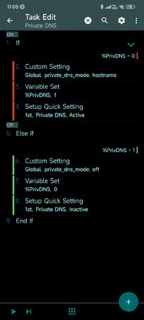

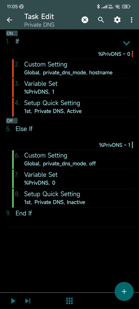

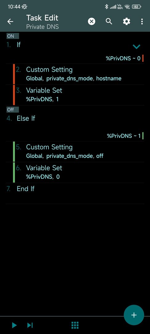

Aktuelle habe ich Folgendes gebastelt, hiermit funktioniert der Toggle zwar, aber der Status des Quick Tiles ändert sich nicht und bleibt immer "aktiv":
Was mache ich falsch?
Edit:
Geschafft 🤣
Reaktionen: holms

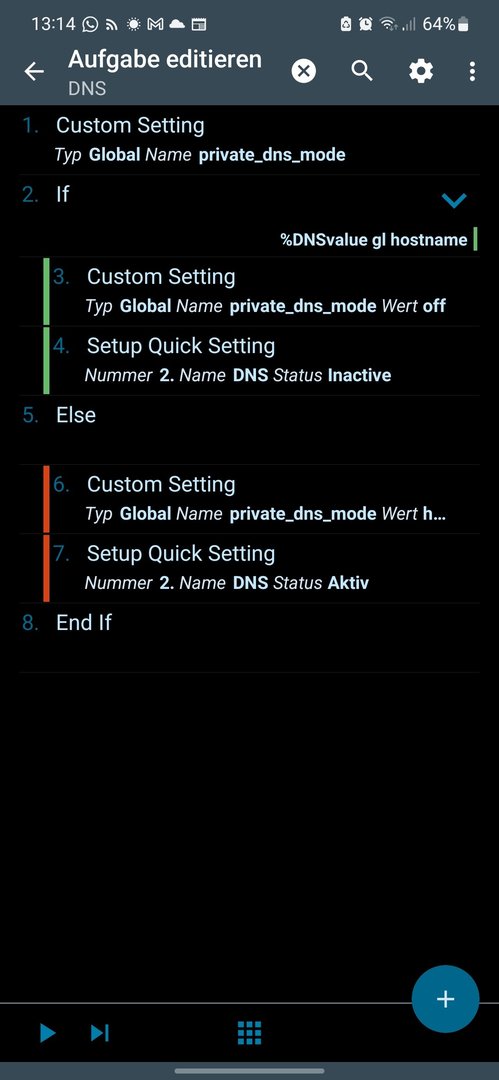

@tom_g du kannst auch als erste Aktion vom Task den aktuellen Status vom privaten DNS mit Custom Setting in deine Variable schreiben lassen, indem du das Feld für "Wert" leer lässt und im Feld "Read Setting to" deinen Variablennamen angibst.
Danach zB mit if/else toggeln.
Hat den Vorteil, wenn du oder eine App den Status im System ändert, hat Tasker immer den aktuellen Status zur Verfügung, nicht den, den du Tasker-intern in deiner Variable stehen hast (0/1)
Bei mir kam es mehrmals zum reboot vom Phone, wenn über Custom Setting ein Wert gesetzt wurde, der bereits im System gesetzt war (Samsung S22/Android 12). Allerdings nicht immer sondern nur sporadisch. Mein Vorschlag hat bisher zumindest ohne Probleme funktioniert.
Reaktionen: tom_g
