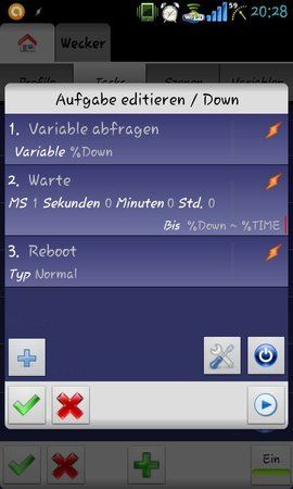

Habe auf google gesucht, und mir folgenden Ansatz zusammengeschustert..
1) gerootet script (sh) mit dem Befehl poweroff -f starten mit tasker per Zeitabhängigkeit.
Soweit so gut, mein tasker task macht aber nicht das was ich will...
Aber zumindest den scriptbefehl per hand geht erfolgreich.
Warte, ich lade mein tasker screenshot rauf...

Die variable %TIME hat das Format hh.mm und nicht hh:mm

Ich hab da mal was erstellt und auf ein widget gelegt.
Aktionsname Down
A1: Variable abfragen [ Titel: Zeit Variable: %Down Eingabe Typ:Normaler Text Grundeinstellung:%TIME Hintergrundbild: Layout:Variable Query Timeout (Sekunden) : 40 Show Over Keyguard:An ]
A2: Warte Bis [ MS: 1 Sekunden:0 Minuten: 0 Std.: 0 Tage: 0 ] If [ %Down ~ %TIME ]
A3: Reboot [ Typ: Normal Task Weiter Ausführen Nach Fehler: An ]
Gesendet von meinem GT-I9100G mit Tapatalk 2

Hallo Mase
Habe dankenderweise dein Beispiel wiedeholt..
Leider ohne Erfolg, die Zeit wid abgefragt, Tasker fordert beim ersten mal root Rechte und bekommt sie auch..aber es geschieht nichts ;(
Also, mein DZ fährt nicht runter...ev der reboot befehl nicht richtig inplementiert?
Lg ivi
Down (2)
A1: Variable abfragen [ Titel:%TIME Variable:%Down Eingabe Typ:Normaler Text Grundeinstellung:%TIME Hintergrundbild:downloads/bluetooth/200820121607.jpg Layout:Variable Query Timeout (Sekunden):40 Show Over Keyguard:An ]
A2: Warte Bis [ MS:1 Sekunden:0 Minuten:0 Std.:0 Tage:0 ] If [ %Down ~ %TIME ]
A3: Reboot [ Typ:Normal ]
Das ist mein Task export, bei Reboot steht bei mir nu Normal, bei dir einiges mehr, ev hier der Fehler?

Ich nach mir eher sorgen um diese Aktion: A2: Warte Bis [ MS:1 Sekunden:0 Minuten:0 Std.:0 Tage:0 ] If[ %Down ~ %TIME ]
So wie das da steht wird im Millisekundentakt die if-Bedingung überprüft. Das kann ganzschön auf die performance gehen. Ich würde den Intervall auf eine Sekunde, wenn nicht gar auf 10 Sekunden hochstellen.
Also, mein DZ fährt nicht runter...evder reboot befehl nichtrichtig inplementiert?
Teste das doch mal, indem du nen Task mit nichts als der reboot Aktion ausführst.
Dasist mein Task export, bei Reboot steht bei mir nu Normal, bei dir einiges mehr, evhier der Fehler?
Bist du evtl noch im "beginner mode"? (unter Tasker-Einstellungen) In diesem Modus werden viele Optionen ausgeblendet.

Hallo Chillmann
Super, danke für Deine Anregungen. Habe bis fast zwei Uhr morgens (ja ich weiss, bin angefressen....) daran herumgedoktoert.. Dank Deinem Input habe ich nun Verstanden was genau "warten bis" bedeutet, von dem Befehlablauf und für die CPU.
Habe nun einiges angepasst, so geht es nun.
Bei A2 statt 1ms , 30 min (cpu schonen)
Bei A3 ShelScript mit dem Befehl poweroff -d 8 -f mit einen Haken bei root.
So läuft es bei mir, die Resoucren werden geschont und beim Heruntefahren lässt sich das Schell 8 sec Zeit alles vorher abzuwürgen ;)

30 min ist zwar SEHR cpu-schonend, aber zu lang für einen Abgleich mit %TIME, deren Wert sich ja minütlich ändert. Einfachste Lösung: Wait until %Down < %TIME

Hallo Chillmann
Stimmt, 30 min ging nicht, muste 1min Schritte wählen.
Noch was, der reboot Befehl geht sehr gut mit meinem ICS Mediapad, aber eben nicht mit meinem HTC DZ Android 3.?.
Da musste ich härtere Geschütze (Shellscript Befehl poweroff) auffahren.
Kleiner als geht nicht, weiss nicht wieso? habe es mehrfach ausprobiert, aber nichts kein nächster Schritt erforgt...
Grösser als geht, ist aber nicht sinvoll, da dass Device dann sofort runterfährt.
Eine Idee?
lg ivi
Sehr merkwürdig
wenn > geht muss auch < gehen :huh:
Naja, dann kehr halt wieder auf ein kleineres Intervall zurück, 30 Sek sind lang genug um die CPU nicht zusehr zu belasten und kurz genug um keine Minute der %TIME Variablen zu verpassen :thumbup:
