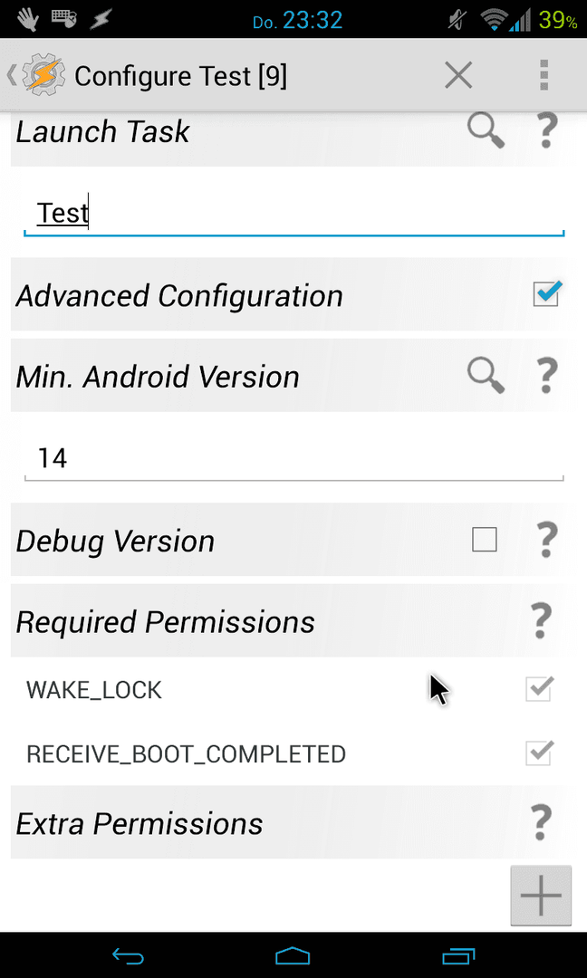

Wo speichert der denn die App?
Ich finde im "Tasker" "Factory" Ordner nichts. Generell gibts bei der neuen Beta von tasker garkeinen Haken, oder "OK" Knopf mehr. Ich erstelle Tasks immer, indem ich dann auf "zurück" klicke auf der Navbar beim Nexus 4.
Wenn ich das im Factory Fenster mache, wo man Package Name etc. eingibt, lande ich wieder bei den tasks, ohne Bestätigung, dass die App erstellt wurde.
Hast du von der App Factory auch die neuste Beta installiert? Die Version aus dem Market arbeitet mit der Beat von Tasker nicht sauber zusammen.
Tasker ist 4.0b16m
App Factory hab ich jetzt grad 4.0b17 gefunden und lads mal......
Danke.
Super, jetzt klappts, ich danke dir!
