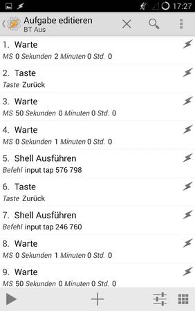

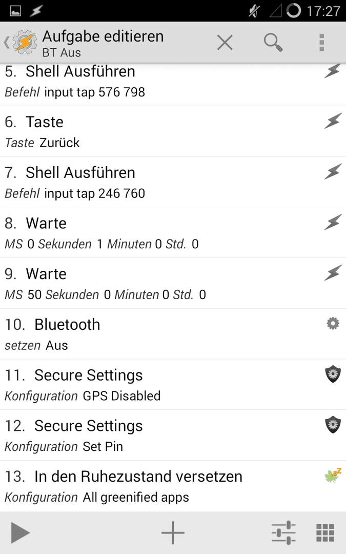

Ok ich glaube ich habe es, ich weiß zwar nicht ob ich jetzt zuviel eingetragen habe aber so wie es scheint funktioniert es.
A10 bis A13 gehört natürlich nicht zu dem Problem welches ich hatte.

Warum hast Du im Ausgangstask zwei Warte-Aktionen direkt nacheinander(A3 & A4 sowie A8 & A9)? Du könntest Doch in der jeweils ersten einfach die Zeit erhöhen.

Ähm weil ich es so erstanden habe das ich eine kurzen und einen lange Warte-Aktion setzen sollte :confused2:
Diese sollte für Dein Ziel nicht geeignet sein, da sie sämtliche Prozesse der App beendet, wenn sie denn funktioniert.
Deswegen würde ich stattdessen zweimal einen Druck auf die Zurück-Taste simulieren (Input > Button > Back) und dazwischen eine halbe Sekunde Wartezeit einfügen.
Danach dann nochmals 1 Sekunde Wartezeit und dann der Shell-Befehl.

Georgius schrieb:
Also ich bin mit mit dem "freezen" von Greenifys zufrieden.
Aber den Text oben würde ich so verstehen: Back - 1/2 sec -Back 1 Sec - Shell-Befehl
Dann verstehe ich nicht was ich falsch gemacht habe, ich habe doch für den ersten Back 1/2 und für den zweiten Back 1 Sek. vergeben und dann erst den Shell Befehl erteilt
Oder habe ich das falsch verstanden? :confused2:
Ich hatte verstanden, dass Du erst zweimal in kurzer Folge die Zurücktaste drücken und danach dann das PopUp bestätigen musst.
Das hätte dann so ausgesehen:
Taste > Zurück
Warte > 500 ms
Taste > Zurück
Warte > 1 s
input tap
Du führst ja scheinbar nach jeder Zurück-Aktion eine Touch-Eingabe aus . .
Aber Hauptsache, es funktioniert!
