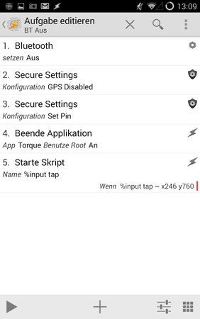

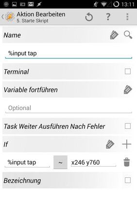

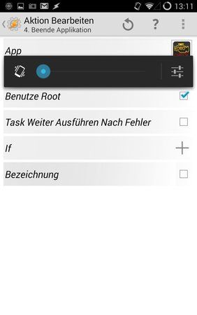

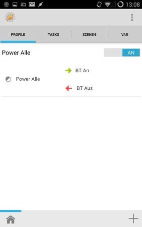

ich glaube das ich etwas falsch mache, es haut nicht hin :sad: Ich habe ein paar Screenshots reingestellt vielleicht könntest du mir sagen was falsch ist

Hi,
nimm nicht die Aktion "starte script" sondern "run shell". Dort dann als Befehl: input tap # # (ohne % und ohne die Angabe "x/y"; einfach nur Zahlen. Die erste ist immer automatisch die x-Koordinate und die zweite entsprechend y)
Natürlich "root benutzen" anhaken und nix bei "if"einstellen.

Eigentlich sollte die Aktion alle Prozesse der App sofort beenden (was aber nur in den wenigsten Fällen funktioniert).

A4 ist Deine vierte Aktion: Beende Applikation
Diese sollte für Dein Ziel nicht geeignet sein, da sie sämtliche Prozesse der App beendet, wenn sie denn funktioniert.
Deswegen würde ich stattdessen zweimal einen Druck auf die Zurück-Taste simulieren (Input > Button > Back) und dazwischen eine halbe Sekunde Wartezeit einfügen.
Danach dann nochmals 1 Sekunde Wartezeit und dann der Shell-Befehl.
