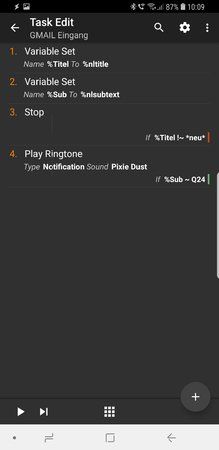

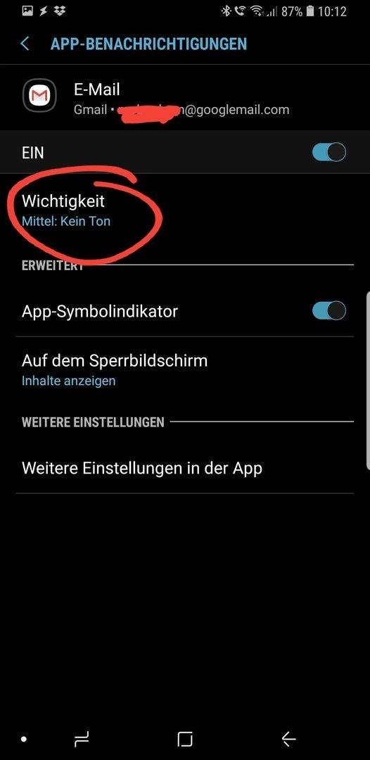

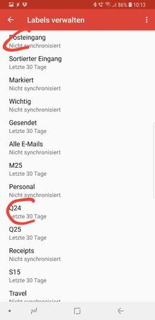

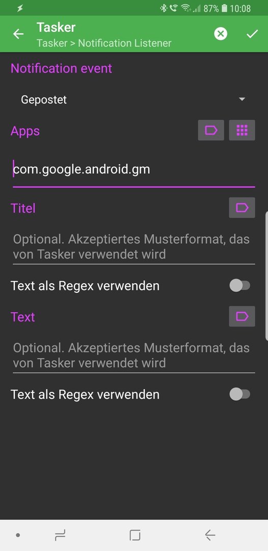

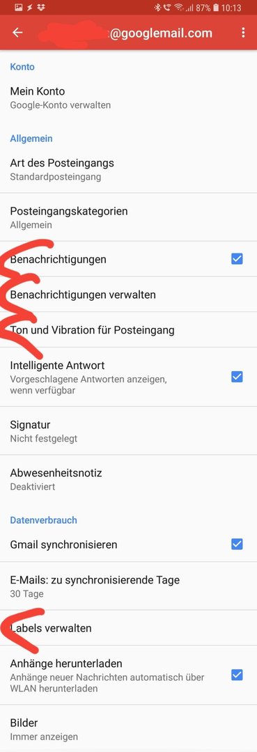

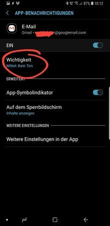

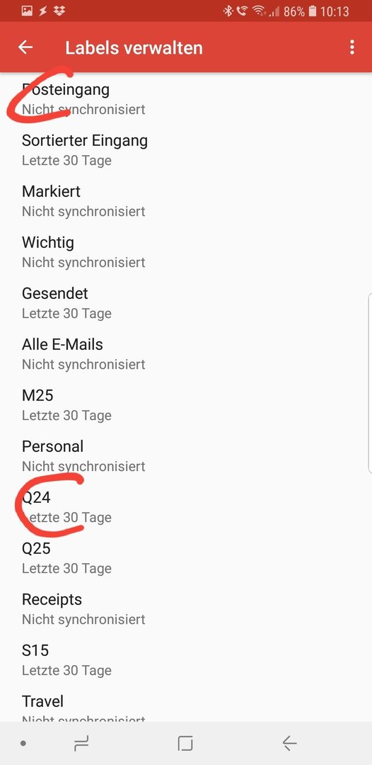

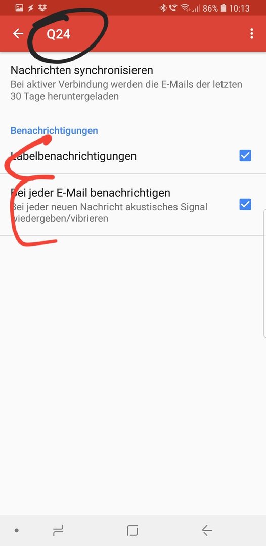

Einfache Lösung für das Problem, dass nach Update auf Oreo bei GMail keine individuellen Notifications mehr je nach Label eingesetzt werden können:
Benötigt: Tasker und das Plugin "Notification Listener" zur Auswertung der eingehenden Gmail-Nachrichten:
- In Tasker ein Profil mit dem Plugin erstellen, Event "gepostet", App "com.google.android.gm"
- Das Googlemail-Label wird von Notification Listener an den angeschlossenen Task über die Variable "%nlsubtext" übergeben, über die Variable %nltitle kann man außerdem die Ausgabe des Tons auf neue Nachrichten beschränken, sonst bimmmelts auch bei sonstigen Funktionen.
- Die Variable dann einfach mit If-Bedingung als Auslöser für unterschiedliche Play-Aktiionen für die gewünschten Notifications je nach Label verwenden. Noch ein bissle Cool-Down-Zeit für das Profil einstellen, damit mehrere Nachrichten kurz nacheinander nicht nerven.
- Die Benachrichtigungen für das fragliche Postfach müssen in Gmail eingeschaltet sein, sowohl unter "Benachrichtigungen", als auch in der Label-Verwaltung (sonst kommen keine Benachrichtigungen an, die NL auswerten kann). In Gmail muss unter "Benachrichtigungen verwalten" für das betroffene Postfach die Wichtigkeit aber auf "Mittel" (kein Ton) geschaltet werden, sonst gibts doppelte Töne.
- Tasker und Notification Listener brauchen die üblichen App-Berechtigungen, außerdem sollten sie von der Batterieoptimierung (z.B. bei Google Pixel oder Samsung) ausgeschlossen sein. Tasker habe ich außerdem als Eingabehilfe und Geräteadministrator zugelassen, ich weiß aber nicht, ob das Auswirkungen hat.
Screenshots von Plugin-Einstellung fürs Profil, für den Task und die Gmail-/Oreo-Einstellungen sind im Spoiler angehängt, als Beispiel für Benachrichtigungen, wenn eine Nachricht mit dem Label "Q24" eingeht und sonst keine Benachrichtigungen erfolgen sollen.
Screenshot_20180215-100900_Notification Listener.jpg Screenshot_20180215-100948_Tasker.jpg
20180215_102558.jpg 20180215_102930.jpg20180215_102704.jpg20180215_102751.jpg
Ed.: Kann sein, dass die Lösung wegen gerätespezifischen Limitierungen nicht auf allen Geräten läuft. Im oben verlinkten Post steht mehr dazu. Bislang ist die Funktion auf dem S8+ und auf Google Pixel 2 bestätigt, beim Mate 10 Pro werden eingehende Mail beim ausgeschalteten und gesperrten Gerät dagegen ignoriert.
Reaktionen: NitramAkloh

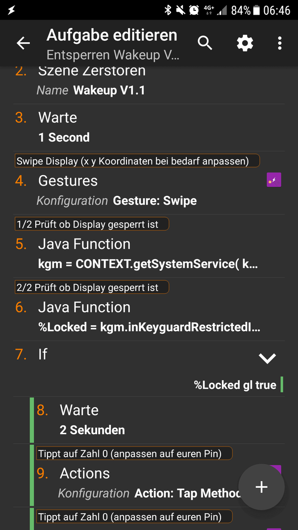

Salü Zusammen.
Hier ein Update von meinem
AutomatischeEntsperrung
Das Update enthaltet eine Javacode den ich via Googlesuche gefunden habe (link zum Orginal Post).
Dieser Code Prüft ob das Gerät gesperrt ist.
Die Änderung Betrifft nur den Task. Habe aber trotzdem alle Task, Szenen und das Projekt mit v1.1 versehen, damit man es Einfügen kann, ohne Konflikt mit dem alten Projekt.
  • Wakeup_Fingerprint_V1.1.prj.zip
Reaktionen: Hastenichgesehen, vepman und NitramAkloh

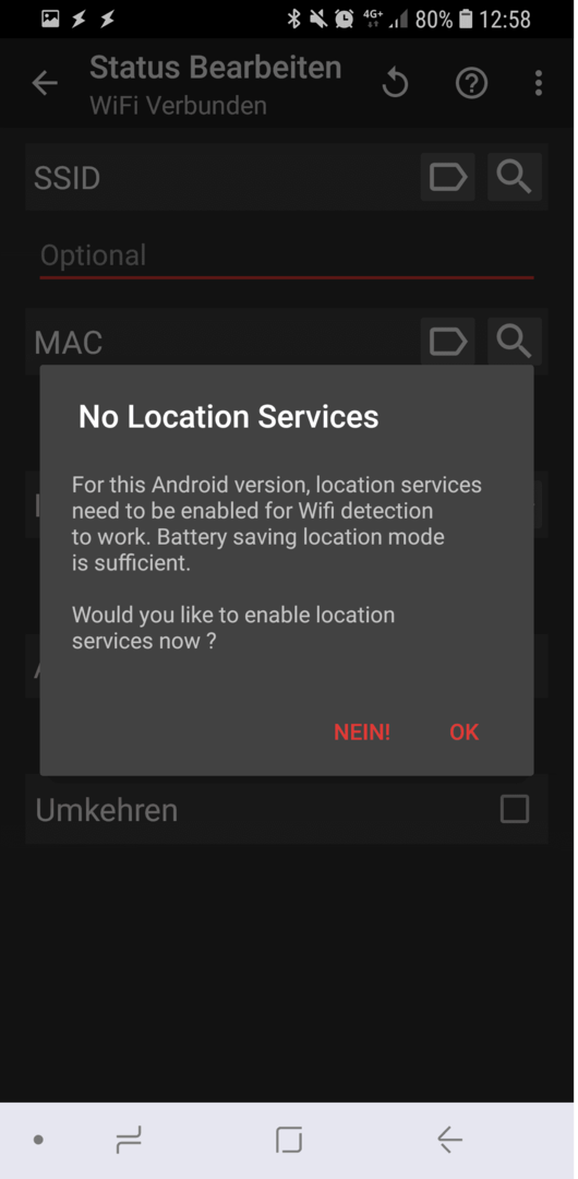

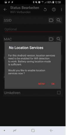

Homewlan Erkennung mit dem bösem Oreo (Android 8) ;)
Salü Zusammen
Bis anhin habe ich via
Profil - Status - Netzwerk - Wifi Verbunden
Mir eine Variable für Erkennung meines Homewlan gesetzt (für Bedinnungen für andere Profile und Tasks).
Seit Oreo will das System für diese Funktion das man GPS einschaltet. (Siehe Screenshot) Mööööööööööh Nein das will ich nicht.
Hier meine Umgehungslösung.
Profil - Status - Variabel = IF WIFI gl on
Eingangstask
1.Warte 15sec (Wartezeit dient dazu um Sicherzugehen das er mit einem Netzwerk verbunden ist)
2. Setzte Variable
IF WIFII ~ (gleich mit Muster) *Netzwerkname* oder *Macadresse
(Egal was ihr nehmt, am Anfang und am Schluss muss ein * sein)
AusgangsTask
Lösche Variable
IF WIFII !~ (Stimmt nicht mit Muster) *CONNECTION*
Profil im Anhang.

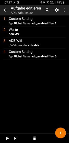

ADB Wifi
Seit Tasker 5.9.2 gibt es die neue Funktion ADB Wifi (muss aber via PC bei jedem neustart aktiviert werden).
Diese Funktion erlaubt uns ADB Befehle ohne PC auszuführen (ROOT lite 😉).
Das Sicherheits-Problem hier ist, theoretisch kann jeder der euer IP kennt, euch ADB Befehle aufs Smartphone schicken.
Hier eine Variante wie ihr diese Lücke schließt.
Voraussetzung
- ADB Rechte für Tasker gesetzt ( für Custom Settings).
- ADB Wifi aktiviert.
In meinem Beispiel wird mit Aktion 3 die Mobile-Daten ausschalten.
Aktion 1 und 4 dienen also Schütz für den Fremdzugriff.
Aktion 2 kann man eventuell auch kürzer setzten.
Code:
    ADB Wifi Schutz (20)
        A1: Custom Setting [ Typ:Global Name:adb_enabled Wert:1 Benutze Root:Aus Read Setting To: Task Weiter Ausführen Nach Fehler:An ]
        A2: Warte [ MS:500 Sekunden:0 Minuten:0 Std.:0 Tage:0 ]
        A3: ADB Wifi [  Befehl:svc data disable Host: Port: Timeout (Sekunden):1 Enable Debugging (Check Help):Aus ]
        A4: Custom Setting [ Typ:Global Name:adb_enabled Wert:0 Benutze Root:Aus Read Setting To: Task Weiter Ausführen Nach Fehler:An ]
Man baut also bei jeder ADB Wifi Aktion die Aktion 1,2 und 4 drumrum.
Reaktionen: holms
