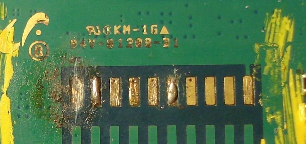

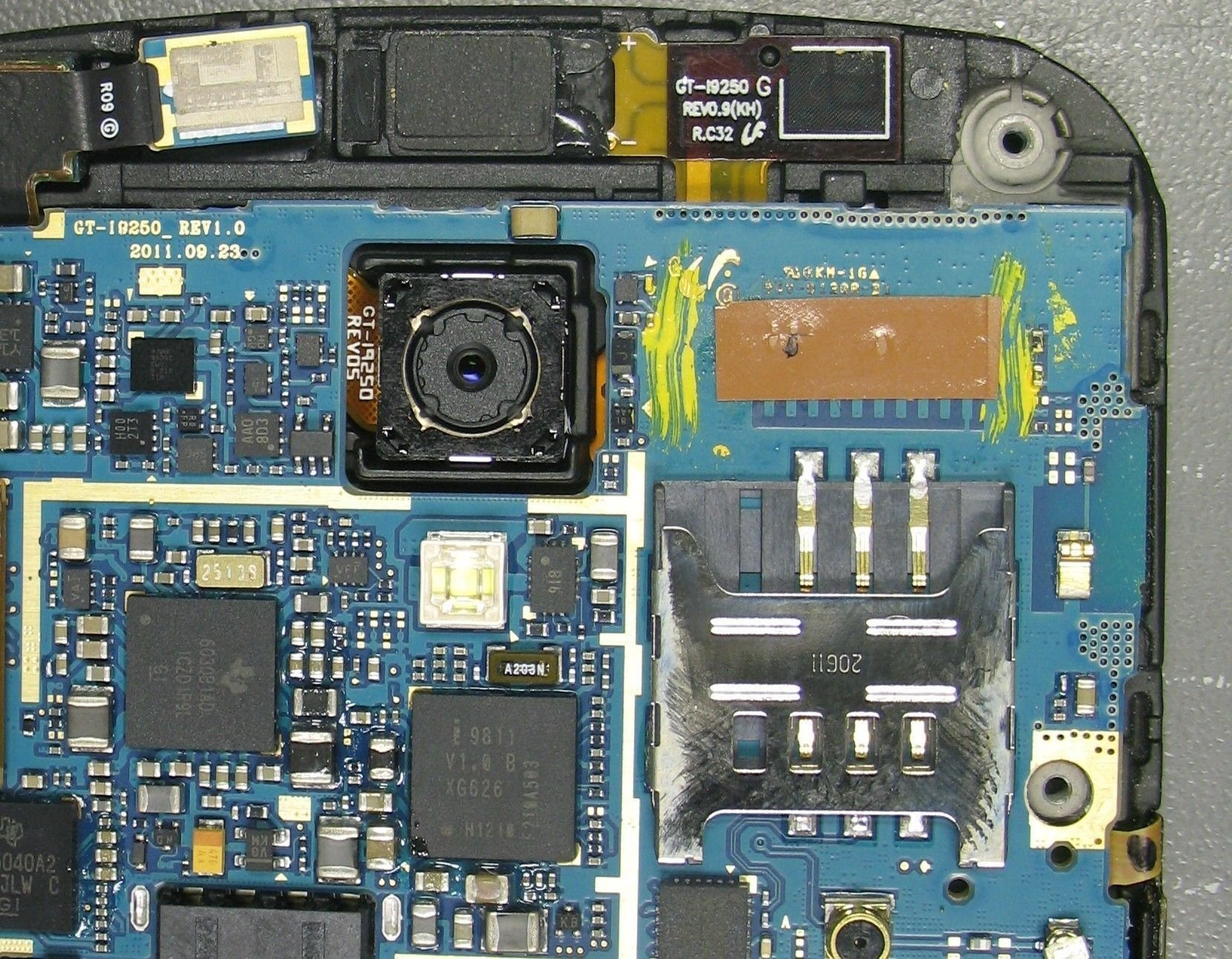

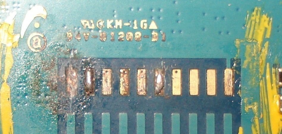

Hallo Forum! Da man sich hier über die Erfahrungen mit W-Support austauscht, möchte ich auch gern meinen Beitrag dazu leisten. Kurz und knapp: Ich kann W-Support absolut nicht empfehlen.
Hintergrund: Ich übergab mein Samsung Galaxy Nexus Aufgrund einer Störung des GPS-Moduls an den von Samsung autorisierten Servicepartner W-Support zwecks Instandsetzung. Einige Tage später erhielt ich das Gerät in unrepariertem Zustand zurück. Als Grund hierfür wurde von W-Support ein Korrosionsschaden genannt und als Beweis das Foto in Abbildung 1 angeführt (in der Miniaturansicht ganz links dargestellt).
Daraufhin hatte ich W-Support mitgeteilt, dass das Gerät niemals Feuchtigkeit oder korrisiven Materialen ausgesetzt war. Desweiteren hatte ich W-Support darüber informiert, dass auf dem Foto für mich keinerlei Korrosionsschaden erkennbar ist und hatte um hochaufgelöste Fotos und detaillierte Informationen zur Position des angeblichen Korrosionsschadens gebeten. In der Antwortemail von W-Support teilte man mir folgendes mit: „Sehr geehrter Herr XYZ, vielen Dank für Ihre Kontaktaufnahme. Das Foto ist schon mit einer hohen Auflösung gemacht worden. Die weisen Spuren zwischen den gelben Lackmarkierungen sind die Korrosionsspuren (Ausblühungen). Der Hersteller sieht bei einem solchen Schaden keine Garantieleistung vor.“. Desweiteren war das in Abbildung 2 dargestellte Foto im Anhang der Email (in der Miniaturansicht in der Mitte dargestellt).
Aufgrund dieser Antwort von W-Support stellte ich in einer weiteren Email die Frage, welche Funktion denn die gelben Lackspuren und das braune Stück Klebeband haben. Die Antwort von W-Support erreichte mich per Email. Darin heißt es: „[...] Die gelbe Markierung ist vom Hersteller vorgegeben, um die Korrossion auf der Platine zu markieren. Das Braune ist ein Teil der Platine. Wir reparieren kein Geräte mit Korosionsschäden, da die Korrosion zwischen den Platinen sitzt. Durch was der Schaden entstanden ist, kann nur ein Gutachter sagen.“.
Da ich mir nach wie vor nicht vorstellen kann, dass das Gerät einen Korrosionsschaden erlitten haben soll, bin ich dem Rat von W-Support gefolgt und habe ein Gutachten bei einem Sachverständigen eingeholt. Dieser fand, für mich wenig überraschend, keinen Korrosionsschaden als Ursache für den Ausfall des GPS-Moduls, sondern stellte fest, dass sich „Lötpasten/Lötzinn-reste“ zwischen den gelben Markierungen und unter dem braunen Aufkleber befinden. Desweiteren sei ein „Kontaktierungspad ausgerissen, anliegendes Via und darunterliegender Layer irreparabel beschädigt“, und es könne „Wasser/Feuchtigkeit hierfür als Ursache ausgeschlossen werden“. Als Nachweiß erhielt ich vom Sachverständigen das Foto in Abbildung 3 (in der Miniaturansicht ganz rechts dargestellt).
Diese Informationen zusammen mit dem in Abbildung 3 dargestellten Foto habe ich mit der Frage, wie man denn bei W-Support Korrosionsschäden diagnostiziere und der Bitte, die Folgen dieses offensichtlich missglückten Reparaturversuchs zu beheben, in einer Email direkt an W-Support gemeldet. In der Antwortemail von W-Support heißt es: „[...] Die angezeigte Beschädigung können wir jedoch nicht auf einen Verschulden in unserem Hause zurückführen. Wir haben an Ihrem Gerät nichts repariert. Auch der braune Kleber wurde von uns nicht entfernt, da sich auf dem Kleber die Korrosionspuren (weise Rückstände) befinden. [...]“. Desweiteren verweißt man mich mit den folgenden Sätzen zurück an den Sachverständigen: „[...] Wir müssen davon ausgehen, dass der Schaden beim Entfernen des Klebers verursacht wurde. Deshalb muss ich Sie bitten, sich an den Verursacher des Schadens zu wenden. [...]“. Offensichtlich möchte man auch nichts mehr mit diesem Fall zu tun haben, denn während alle bisherhigen Emails als Absender die Adresse info AT w-support PUNKT de haben, so ist es in dieser Email die Adresse noreply AT w-support PUNKT com und im Text heißt es dazu auch „[...] Bitte antworten Sie nicht auf diese E-Mail [...]“
In der Abbildung 3 ist klar erkennbar, dass an der Leiterkarte Lötarbeiten durchgeführt worden sind. Es ist meiner Meinung nach ausgeschlossen, dass eine solche Beschädigung durch das bloße Entfernen eines Aufklebers entstehen kann. Daraus ist eindeutig zu schließen, dass W-Support hier einen Reparaturversuch vorgenommen hat, der offensichtlich fehlgeschlagen ist.
Weiterhin führt die Firma W-Support in Ihren Emails an, dass
  • die gelben Lackspuren von Samsung vorgegeben sind, um Korrosion auf der Platine zu markieren
  • man bei W-Support nie den braunen Aufkleber entfernt hat
Wenn man sich nun die von W-Support gemachten Fotos aus Abbildung 1 und Abbildung 2 genau ansieht, so stellt man fest, dass der braune Aufkleber über den gelben Lackspuren sitzt. Der Aufkleber kann also nur angebracht worden sein, nachdem die gelbe Markierung auf der Platine aufgebracht wurde. Diese Tatsache stützt den Schluß, dass es sich hierbei um eine Vertuschung eines fehlgeschlagenen Reparaturversuches handeln muss, was W-Support aber vehement bestreitet.
Wir sind alle Menschen, und Menschen machen Fehler - Aber man muss auch zu seinen Fehlern stehen können, wenn man Mist gebaut hat. Ich kann zusammenfassend also nur sagen: Schickt eure Geräte zur Instandsetzung lieber an einen anderen authorisierten Servicepartner. Der Kontakt mit W-Support ist zwar freundlich, aber professionel repariert wird dort offensichtlich nicht.

Hallo Hubert,
erstmal danke für das ausführliche Feedback. Trotzdem würde Dich bitten, pauschale Urteile wie "professionel repariert wird dort offensichtlich nicht" entweder als eigene Meinung bzw. im Kontext ihres Einzelfalls darzustellen oder idealerweise direkt auszulassen denn das spiegelt in keinster Weise die Realität wieder. Danke :)
Nun zu dem Fall: prinzipiell ist es so, dass ein Techniker beim Zerlegen des Gerätes sofort die Arbeit einstellt, sobald er Korrosion feststellt, sprich es kommt garnicht erst zu einem Reparaturversuch.
Aber: ich finde Deine Argumentation in Teilen durchaus schlüssig, so dass ich gern den Fall nochmal an den Teamleiter des entsprechenden Samsungteams geben möchte um zu schauen, ob hier ein Techniker Mist gebaut hat und er Deiner Argumentation folgen kann.
Bitte sende mir Deine IMEI per PN zu.
Vielen Dank und viele Grüße
David
/Nachtrag: mein Kollege Andreas, der auch im Beschwerdemanagement arbeitet, konnte sich noch gut an den Fall erinnern. Daher ist ein zusenden der PM nicht mehr nötig. Ich fange mal "hinten" an:
An der Stelle (sprich die Kontakte unter dem braunen Klebeband) wird nichts repariert. Es wird dort auch nichts gelötet. Denn da ist nichts, was im Alltagsbetrieb kaputt gehen kann. Der Sachverständige kann das den Reparaturroutinen von Samsung entnehmen (sofern er da von Samsung Zugriff bekommt). Daher ist eine Beschädigung unsererseits hier ausgeschlossen. Der Aufkleber wurde deswegen auch nicht entfernt. Der gelbe Stift malt aufgrund des Materials des Aufklebers nicht darauf, daher ist dort nichts zu sehen.
Was die Korrosion angeht sind wir uns relativ einig: hier hätte ein zweites Mal geprüft werden müssen. Die Hotline hat hier meiner Meinung nach nicht sensibel genug reagiert, ich bitte das zu entschuldigen. Wir werden das entsprechend adressieren.

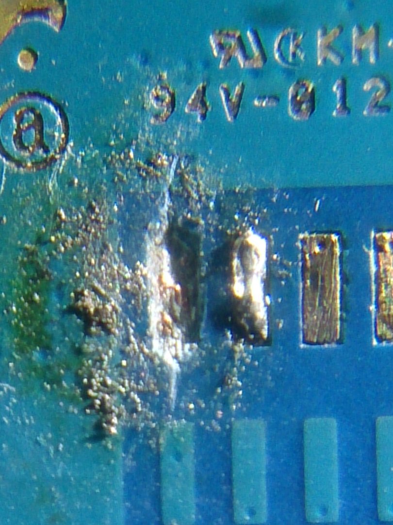

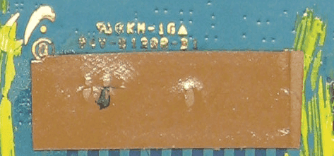

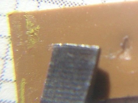

Hallo David,
vielen Dank für deine Mühe, noch einmal etwas Licht in die Sache zu bringen.
Bezüglich des braunen Aufklebers: Dieser liegt auf der rechten Seite planar auf der Leiterkarte auf, was auch sehr gut in Abbildung 1 - einem Foto, das von W-Support gemacht wurde - zu sehen ist (in der Miniaturansicht ganz links dargestellt).
Da der Aufkleber planar auf der rechten Seite der Oberfläche aufliegt, ist es ausgeschlossen, dass Farbe in großer Menge darunter laufen kann. Jedoch ist auf den Abbildungen 2 und 3 (die beiden mittleren in der Miniaturansicht) deutlich zu erkennen, dass sich eine beträchtliche Menge gelber Farbe unter dem Aufkleber befindet. Desweiteren sieht man in der jeweils rechten Bildhälfte der Abbildungen 2 und 3 auch sehr gut, dass sich der geschwungene "Pinselstrich" nahtlos durch den Bereich, der ursprünglich von dem braunen Aufkleber verdeckt worden ist, zieht. Auch ist in besagter rechter Bildhälfte der Abbildungen 2 und 3 gut zu erkennen, wo der Aufkleber ursprünglich gesessen hat.
In Abbildung 4 (ganz rechts in der Miniaturansicht) sieht man ebenfalls, dass in dem Bereich der planaren Klebefläche des Aufklebers gelbe Lackspuren zu sehen sind. Die Menge des gelben Lacks legt auch hier nahe, dass dies nicht durch ein "hineinlaufen" in den Aufkleber passiert sein kann.
Wenn, wie Sie sagen, W-Support den Aufkleber nicht angebracht hat, so erlauben Sie mir doch die Frage, wie es denn sein kann, dass man sich bei W-Support so gut mit der Beschaffenheit des Materials des Aufklebers nebst seiner farbabweisenden Eigenschaft auskennt?
Zusammenfassend ist meiner Meinung nach wie vor davon auszugehen, dass die gelben Markierungen angebracht worden sind, bevor der braune Aufkleber auf die Platine geklebt worden ist. Die angehangenen Abbildungen stützen diese These. Dies Widerspricht klar dem von W-Support vertretenen Standpunkt, dass man zwar die gelbe Markierung angebracht, jedoch niemals den Aufkleber entfernt hat.
