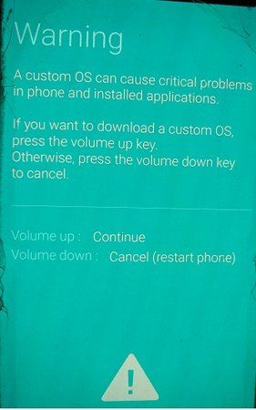

Stand Zip datei runtergeladen und das Bild Auswahl
1x auf "Lauter"
Dann bist im Download Modus.
Dann wie gehabt, Anstecken, Odin usw
und Haken bei Auto Reboot WEG!
Reaktionen: Cloud
