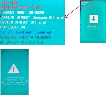

Hallo Forum,
Samsung Galaxi S7 SM-G930F
ich habe hier eine Handy das nur noch diese beiden "Bilder" anzeigt.
Was könnte ich jetzt unternehmen damit es wieder funktioniert.
Vielen Dank aus Dorsten

Also beide Bildschirme kann es nicht anzeigen.
Wenn der 3. zu sehen ist gibt es den 1.+2. nicht mehr.

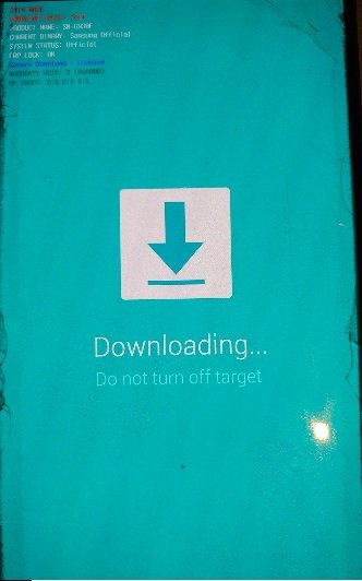

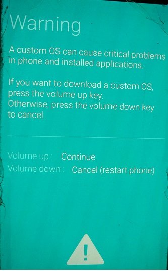

zu:"Also beide Bildschirme kann es nicht anzeigen."
der Bildschirm zeigt je nach meiner Bedienung Bild 1/2 oder 3 an, nicht Beide gleichzeitig. Wobei doch 2 nur eine Vergrößerung von 1 sein sollte zur besseren Erkennung was dort steht in dem roten Bereich.
zu:"Wenn der 3. zu sehen ist gibt es den 1.+2. nicht mehr."
Bild 3 wird mir angezeigt wenn ich das Handy einschalte. Dieses Bild kann ich nicht mehr mit dem Power ausschalten! Nur wenn ich die Leiser + Home + Power Tasten gleichzeitig drücke (ca.7- 8 Sek.) schaltet sich das Handy aus und der Bildschirm ist schwarz. Nach weiteren 2 - 3 Sek. schaltet sich das Handy (ohne das ich einen Knopf gedrückt hatte) mit diesem Bildschirm wieder ein!.
In dieser Zeit(BILD 3) wird das Handy auch im Gerätemanager als "Samsung Mobile USB Modem" im Gerätemanager angezeigt. Als Schnittstelle ist hier COM1 angegeben.
Nun habe ich den blauen Bildschirm(Bild 3) und drücke diesmal 15 Sekunden Leiser + Home + Power Tasten und hier geht das Handy natürlich wieder nach 7-8 Sek aus. Ich halte aber die Tastenkombination weiter gedrückt und nach den besagten 15 Sek. komme ich in Bild 4(unten). In diesem Modus ist das Handy nicht im Gerätemanager zu sehen. Drücke ich Lauter (Continue) komme ich in Bild 1 und das Handy wird wieder als "Samsung Mobile USB Modem" im Gerätemanager angezeigt. Schnittstelle ist wieder COM1.
Drücke ich Leiser (Cancel) wird der Bildschirm schwarz und startet automatisch wieder mit Bild 3.

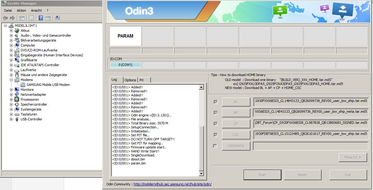

@Msdeljljjh
Wird das S7 noch in Odin erkannt, bei ID COM was blau hinterlegt ist? Im Log steht dann auch Device Connect.
Hallo Forum, Hallo Helfer :)
Leider bin ich noch arbeitsmäßig unterwegs. Hatte es aber vorhin einmal versucht.
Odin hatte mir unter ID:COM folgendes angezeigt: 0:[COM1] danach wurde es zum Schluss mit <ID:0/001>Complete(Write) operation failed
darunter die Zeile mit: <OSM> All threads completed. (succeed 0 / failed 1) beendet.
Zudem war oben über das Kästchen 0:[COM1] noch in rot FAIL! .

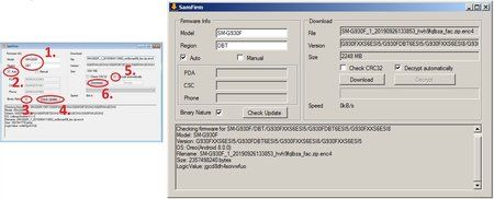

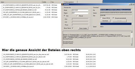

4. Download von SimFirm und Start des Programmes, desweiteren die Einstellung vorgenommen.(siehe Bild_02)
4.1 Nach betätigen seht ihr das Ergebnis (siehe Bild_03) mit den entpackten Dateien.

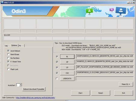

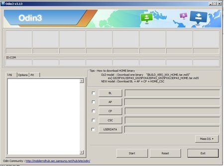

5. Odin gestartet (siehe Bild_04).

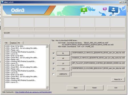

6. Dateien/Files einordnen(siehe Bild_05).
7. Unter Optionen die gewünschten/geforderten Haken gesetzt (siehe Bild_06).

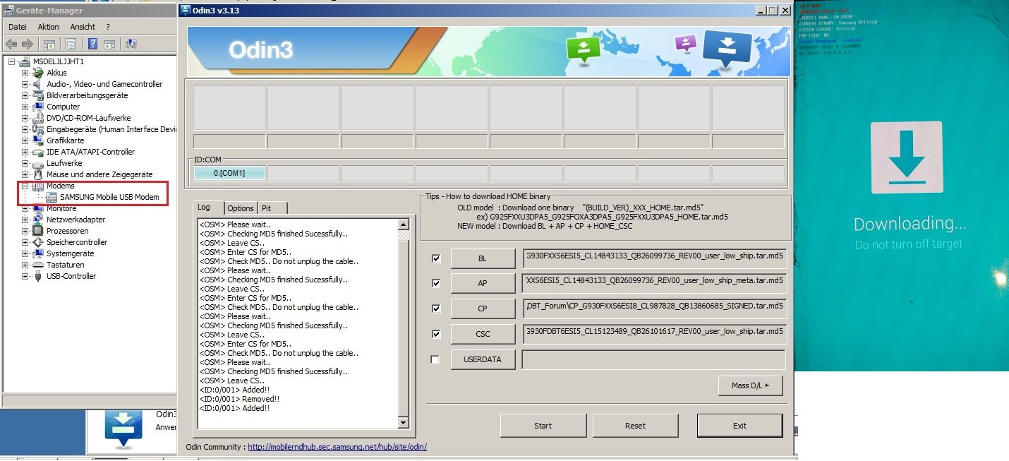

8. Das S7 in den Download-Modus gebracht(siehe Bild_07).
8.1 Nach diesem Schritt erschien im Gerätemanager unter "MODEMS" SAMSUNG MOBILE USB Modem auf! (siehe Bild_08). Desweiteren war unter ID:COM >> 0.[COM1] angezeigt.
9. Auf START gedrückt und es erschien PARAM (siehe Bild_09).

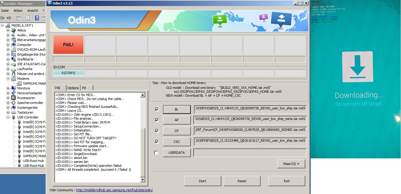

10. Nach ca. 5 Minuten die Meldung in Rot/Schwarz "FAIL" (siehe Bild_10).
10.1 In dieser Zeit hatt das Handy immer den Zustand und die Anzeige in Bild_10 ganz links!
