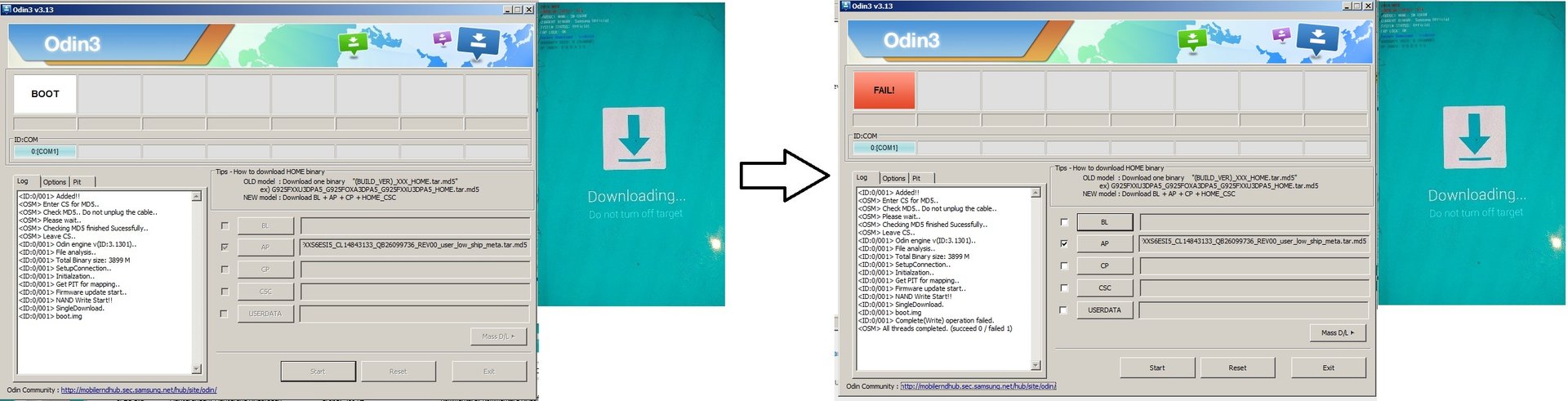

Dem Screenshot nach, schafft er es ja die sboot.bin zu flashen, erst dann scheitert es.
Beim defekten Speicher bin ich unschlüssig... aus der Erfahrung friert da das Gerät sofort ein oder startet neu.
Hast du einen anderen PC zur Verfügung? Bei mit beispielsweise kann ich wieso auch immer am PC nichts flashen, am Notebook schon.
Und wie die anderen schon sagen, einfach Testweise z.B. nur CP flashen.

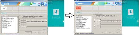

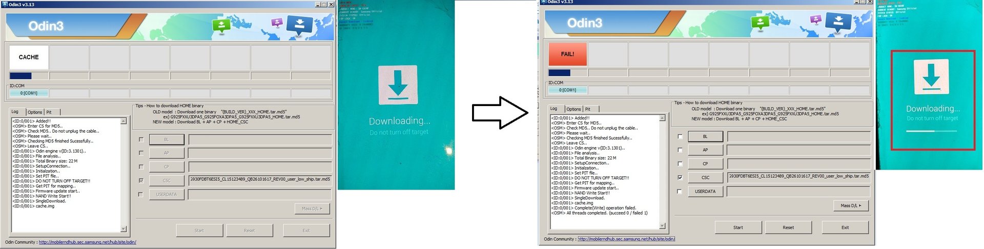

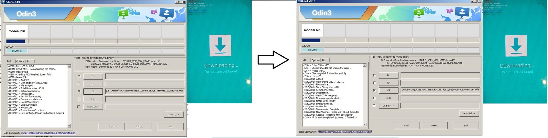

Hallo Forum,
Darf und soll ich jetzt bei meinen Versuchen die BL auch noch "flashen" ? Zeige euch gleich im Anschluss die Meldungen :)
Hallo Forum,
bei allen wurde das Handy als:"Samsung Mobile USB Modem"erkannt!
Hier die Bilder beim Start und nach Abbruch.
Würde als erstes nur CP versuchen, wenn das klappt noch CSC und AP hinterher.
Wenn CP nicht klappt, mal nur AP und sollte das auch scheitern nur CSC.

das einzige was vom S7 irgendwie "angenommen" wird ist die CSC.
Bei allem anderen reagiert das S7 gar nicht...
