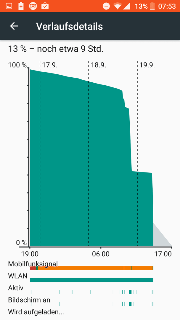

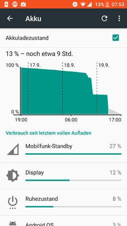

Ich habe nun auch Screenshots von der Akku-Verlaufskurve eingereicht. Daraufhin hat der Support sich nun erbarmt und mir die Zusendung eines Paketscheins zwecks Austausch des Geräts bzw. Reparatur zugesagt. Darüber hinaus wurde wird der Fall als Garantiefall behandelt. Das nächste Update wird dann hoffentlich mein Bericht über ein wieder belastbares und ausdauerndes M5 sein.
Der Vollständigkeit halber das ganze Ausmaß der "Akku-Katastrophe":

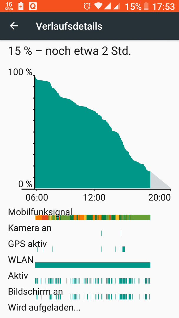

Irgendwelche Updates zum Mobilfunk Standby? Seit dem letzten Update hab ich jetzt einen viel stärkeren Akkuverbrauch als beim letzten mal (siehe erstes Post hier).
Hier meine Anzeigen
Kann mir da jemand weiterhelfen? Komme gerade so einen halben Tag mit ner vollen Ladung durch.
Zur info: Das Handy wurde kaum benutzt (vlt 50min) und ich war draussen wo ich 4G hatte, wenn ich im Gebäude war hatte ich Wifi.
Auf dem ersten Screenshot sieht man, dass dein Empfang durchgehend nicht toll war. Auch wenn du im Haus W-Lan hast, versucht das Modem trotzdem sich ins Mobilnetz einzuwählen bzw. die Verbindung zu halten (was Energie benötigt, je schlechter das Signal ist).
Was aber viel krasser ist... da scheint im Hintergrund ein Dienst oder eine App quer zu hauen. Dein Gerät ist ja ziemlich aktiv gewesen, obwohl du es kaum benutzt hast, wie du schreibst.
Jetzt heißt es den Bösewicht ausfindig zu machen!
Reaktionen: Tanckom
So, dieses mal lag es an Facebook, Messenger und BlueMail. Ist wirklich schade das solche Apps keine Einstellungen haben um den Push Zeitraum einzustellen. Bin deshalb auf Swipe (Facebook) und Messenger Lite umgestiegen. Gibt es eigentlich kein Xposed, Root Module was hier bei den Offizielen Apps helfen kann?
