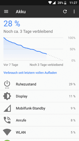

Sind 28% Verbrauch okay 5 Stunden nach dem vom Strom ziehen, wenn man knapp 2 Stunden Display Zeit drauf hat oder ist der Verbrauch zu hoch?
Total ok.

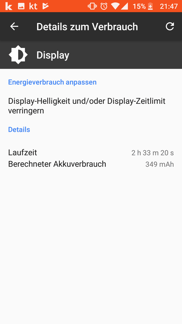

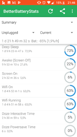

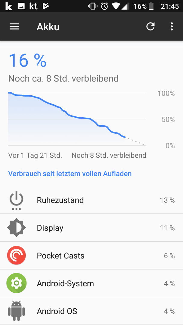

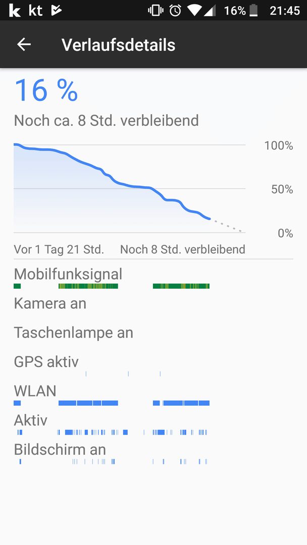

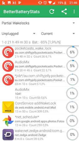

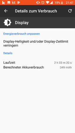

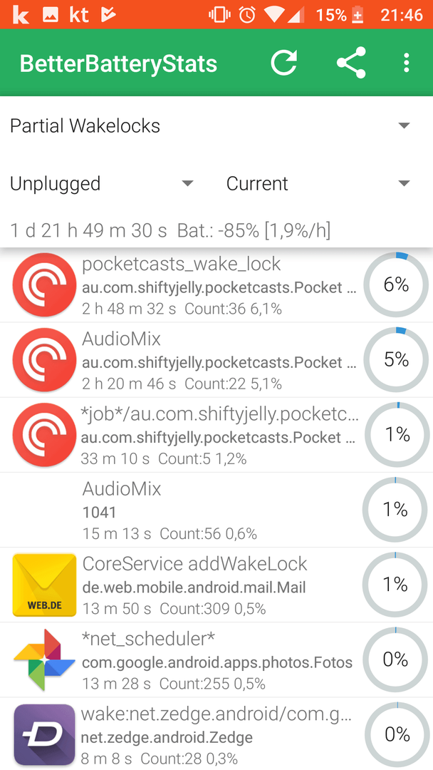

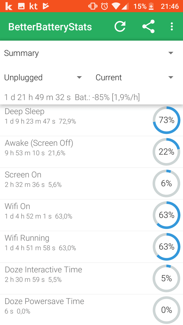

Tag zusammen,
habe ein Early X (non Pro) und bin von den Akkuwerten ziemlich enttäuscht, obwohl ich keine großen Sauger habe und das Telefon auch gut in den Deepsleep geht.
- 1 SIM
- Non Root
- Letztes Update
Screenshot_20171207-214547.png Screenshot_20171207-214600.png Screenshot_20171207-214614.png Screenshot_20171207-214625.png Screenshot_20171207-214703.png
Naja, dieses Pocket Cast saugt ziemlich.
reformhaus schrieb:
Tag zusammen,
also so verkehrt sind die Laufzeiten nun auch wieder nicht. Du hast wie NickRivera schon sagt mit Pocket Cast eine App die am Akku zieht, dann deine Pushmail wie es aussieht von Web.de und dazu noch BetterBatteryStats was auch nicht wirklich als Akkulover bekannt ist. Zedge kenn ich jetzt nicht. Aber das scheint auch im Hintergrund zu laufen.

Was sagt ihr zu einer Displayzeit von 3h36, 454mAh, 15% des Akkuverbrauchs bei noch 46% Restakku (geladen vor 23Std, noch 21Std verbleibend)?
Reaktionen: wolder

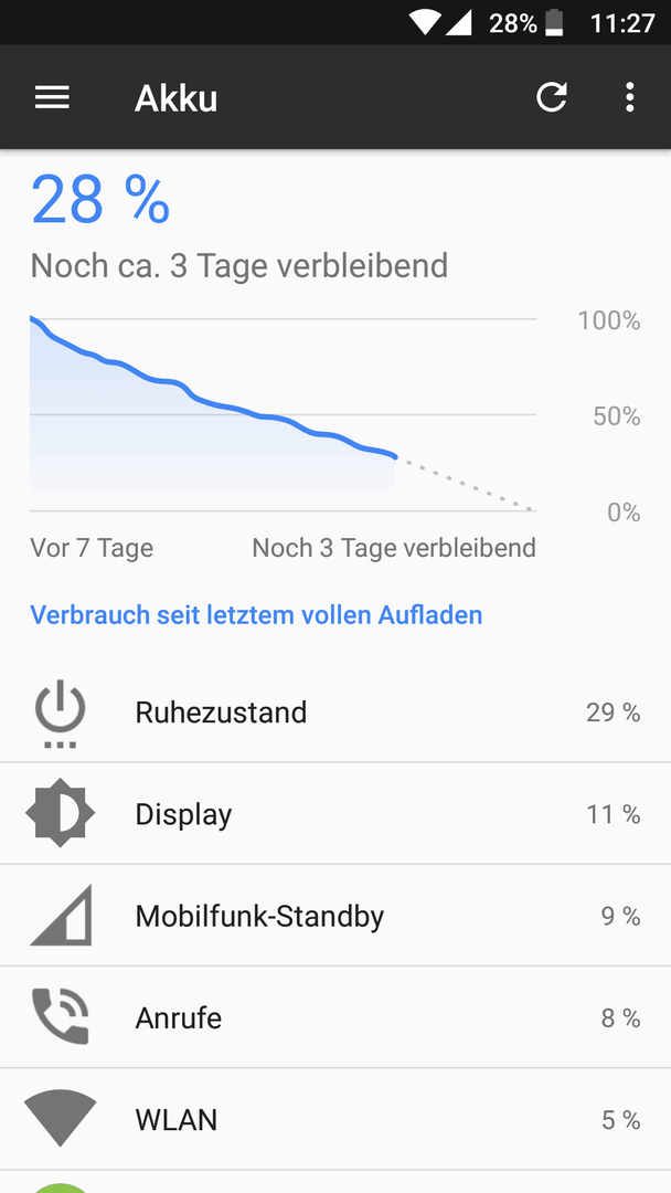

Für mich hat das X Pro eine der besten Akkulaufzeiten. Vor 7 Tagen geladen...
Wenn man es nicht nutzt kein Wunder, hat aber nichts mit dem normalen Nutzer zu tun (bissl Chatten, surfen, mal ein Telefonat...)
