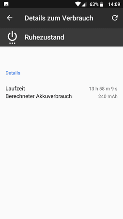

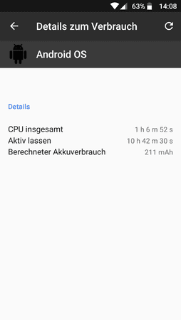

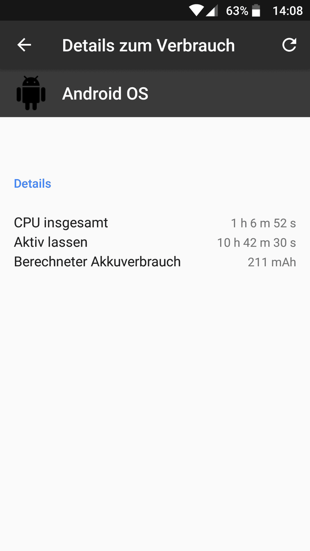

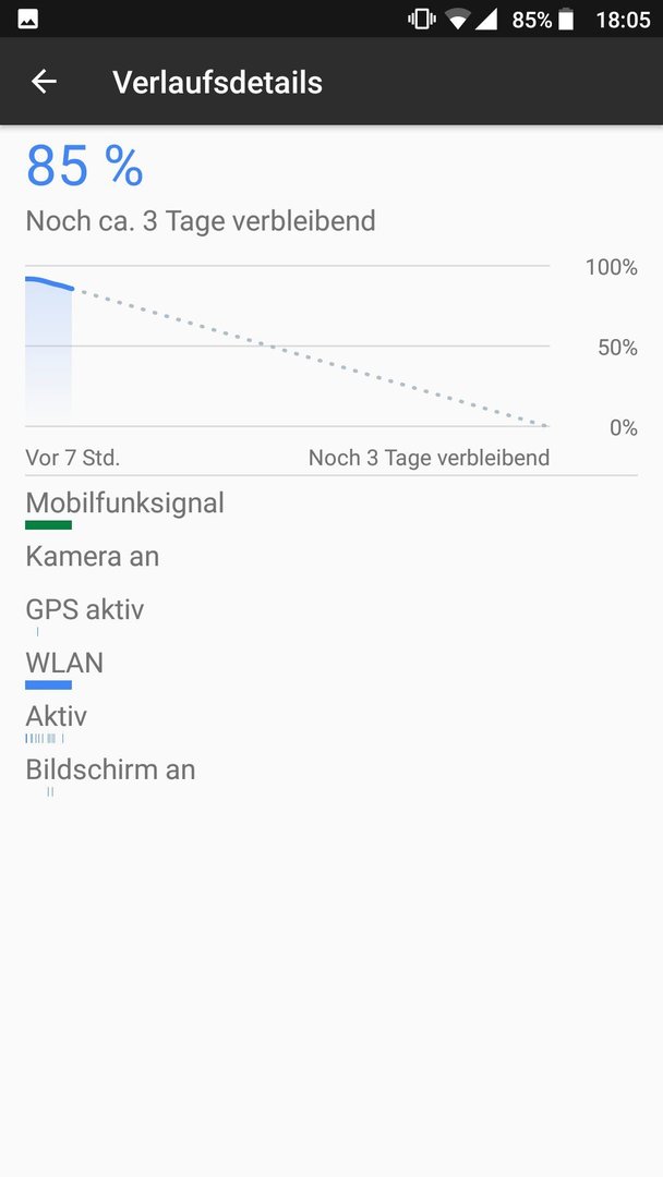

edit: hab Mal 2 Screenshot von heute Nacht. das sieht mir schon suspekt aus
Hier mal Screenshots, die ich meinte.
Dann sehen wir weiter.

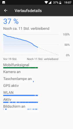

hier Mal die 2 die du wolltest. mehr als 10min Taschenlampe und bissel gesurfed hab ich heute nicht gemacht

Laut der Abbildung zeigt da fast ununterbrochen etwas auf den Wlan zu. Der Aktiv-Balken ist ja fast durchgezogen.
der Balken zeigt doch nur das WLAN aktiviert ist und nicht das auch gleichzeitig was zugreift. war auch vorher schon so und auch bei anderen Handys ist dies so.

@EroE das zweite Bild fehlt mit den Apps. Es sieht aus als wäre das Gerät dauerhaft aktiv.

Der erste Balken zeigt an, wann WLAN eingeschaltet ist (WLAN)
Der Balken darunter zeigt den Zugriff auf dieses an (Aktiv)
Der darunter zeigt Gerät aktiv an, also kein Standby oder Doze. Es wird also entweder dauerhaft genutzt oder aktiv gehalten.
Deswegen hätte uns noch der zweite Screenshot interessiert mit den Angaben der Apps und System sowie evtl. noch Bildschirm aktiv als drittes.
Bestenfalls ist der Balken "Aktiv" ähnlich dem Balken von "Bildschirm an". Das bedeutet wenig Hintergrundaktivität.

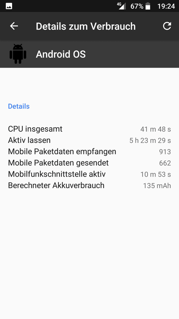

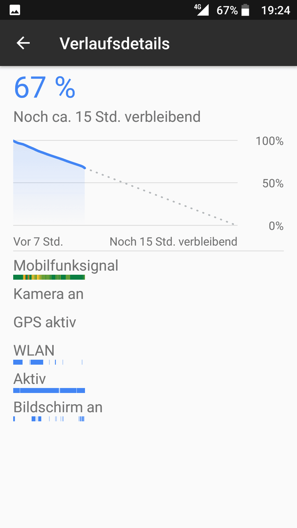

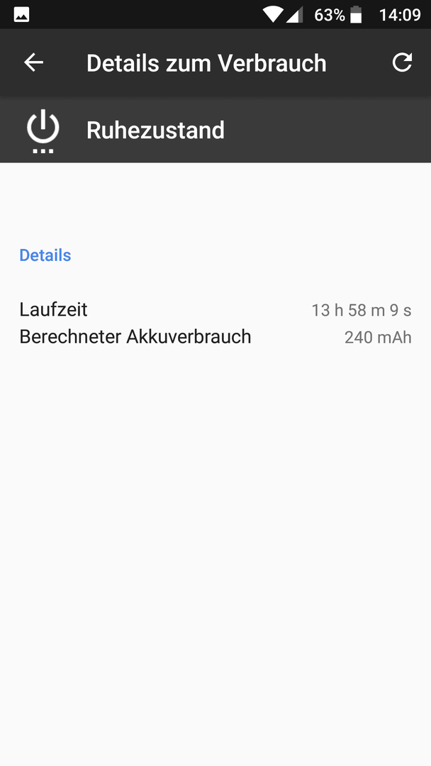

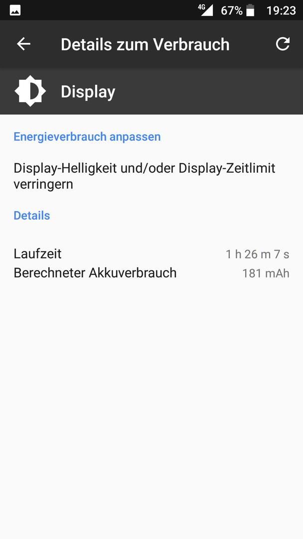

so. also besser ist es nicht geworden. wlan weniger liegt daran das ich nicht im WLAN eingeloggt war weil wir wandern waren. allerdings hab ich das Handy kaum benutzt. was man am Display sieht.
iwas hat sich wohl im Android OS eingenistet das dass Handy dauerhaft aktiv lässt.
wird wohl nix ohne reset.
oder gibt es ne App um dem genauer auf den Grund zu gehen?
Reaktionen: loopi
