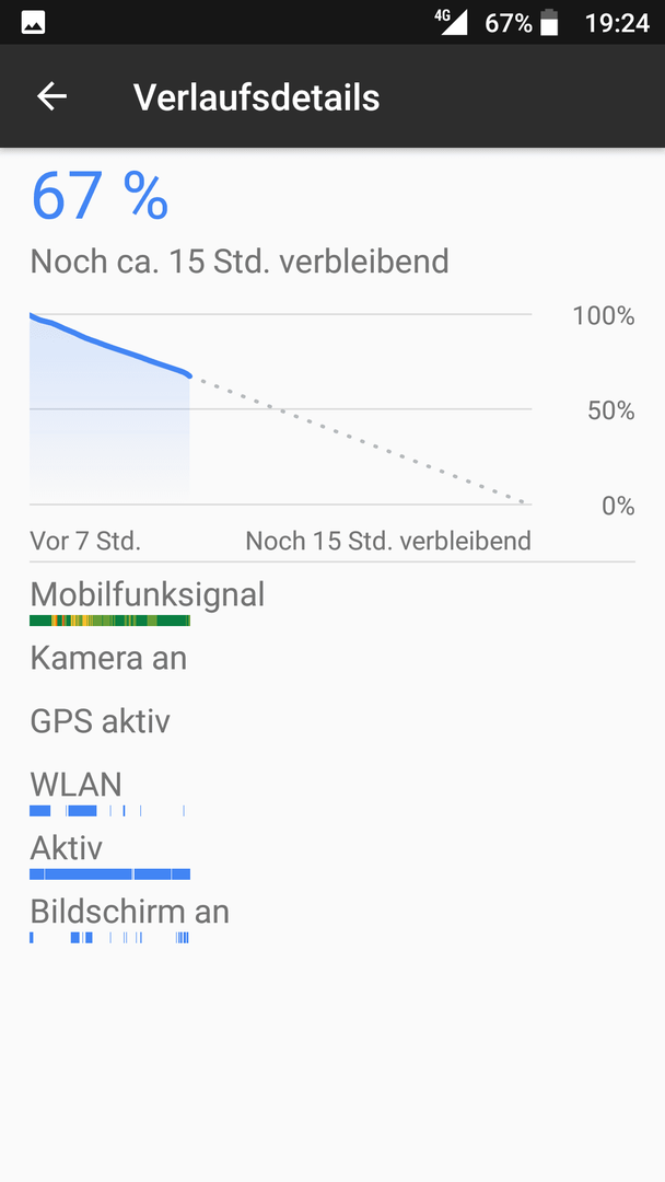

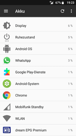

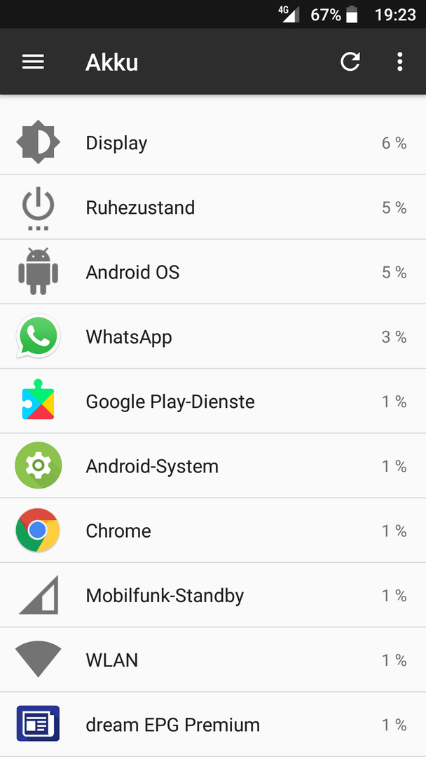

Das Problem Akku muss ich mal schauen ob sich das gebessert hat. Hatte ja aber auch wie im anderen Thema beschrieben noch im Zusammenhang damit die Probleme beim Entsperren. Vom Berühren des Fingerabruckscanners/Ein-Aus-Schalter bis sich das Display zeigt vergehen 7 Sekunden!
Ich habe weder neue Apps noch iwelche tiefgründigen Einstellungen geändert gehabt bevor dies passiert ist. Kam wie erwähnt "über Nacht zum Jahreswechsel"
edit: anbei nochmals beide Screenshots vom 6.1. hatte den 2ten vergessen hochzuladen
edit2: auf jeden Fall ist etwas dauerhaft aktiv wie man sieht. Eine App kann ich eigentlich ausschließen. Es gab zu dem Zeitpunkt auch keine Updates von den installierten Apps. Falls nötig kann ich gerne eine Aufstellung machen.

Wenn der Aktivitätsbalken durchgängig ist, würde ich erst mal herausfinden, warum. Und das geht nur durch gezieltes Deaktivieren oder temporärem Deinstallieren. Und wenn eine App "durchdreht", kann auch das Killen dieser Abhilfe schaffen.
ich war mit dem Gerät bis zu diesem Zeitpunkt auch vollkommen zufrieden. Mal sehen was der Support sagt.
