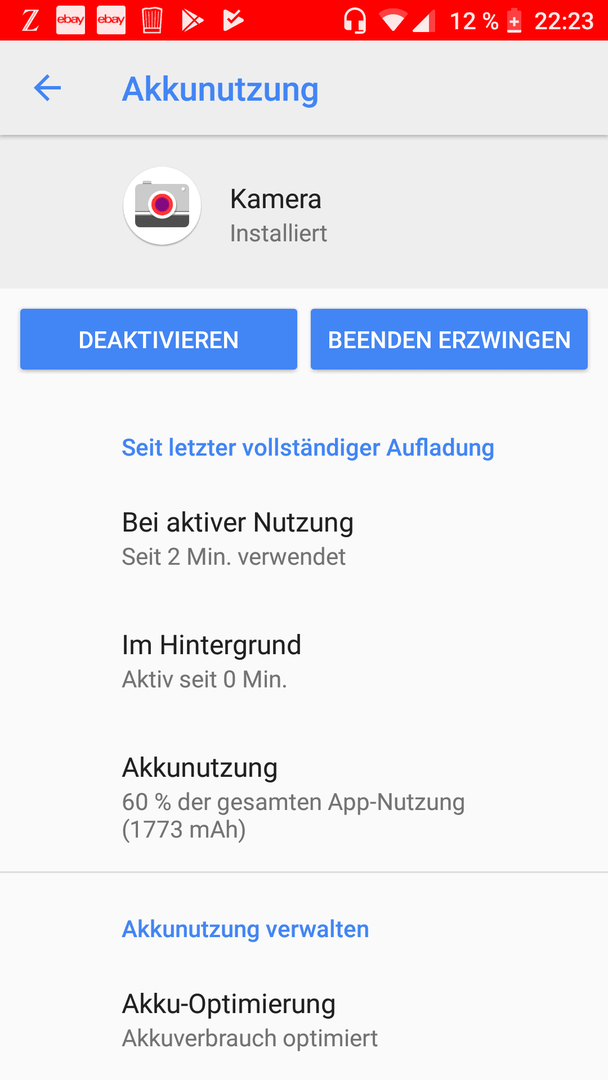

Ich habe unter Oreo sowie auch schon vor dem Update mit meinem X extreme Probleme überhaupt über einen Tag zu kommen. Ich habe jetzt scheinbar den Übertäter gefunden. Wenn ich nach einem Neustart die Kamera nutze und diese dann in den Hintergrund schicke habe ich extremen Akku Drain. Daten und Cache von der Kamera habe ich schon gelöscht, leider keine Besserung.
@BQSupport
Kann hier ein Hardwareproblem vorliegen?
Reaktionen: moidept
Die App aus dem Hintergrund löschen nach benutzen ist der einzige Workaround der bei mir geholfen hat, hatte ich auch zeitweise unter Nougat, jetzt unter Oreo habe ich keine Probleme damit.
Reaktionen: moidept
Ich sehe gerade, dass man die App nicht mehr deinstallieren kann (wäre jetzt mein Tipp gewesen). Schade. Mittlerweile bereue ich schon, dass ich Oreo installiert habe, obwohl ich ja wusste, dass das eine Riesenbaustelle ist. Bei P bin ich vorsichtiger.
