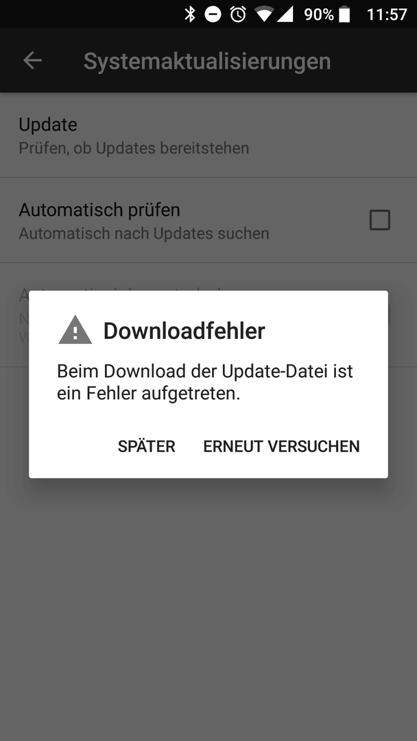

Hallo Zusammen, ich habe bisher noch nichts über mein Problemchen finden können, daher poste ich es nun einfach mal.
Ich mochte mein bq Aquaris X auf das Android 8 updaten. Es wird mir auch angezeigt, dass das verfügbar ist. Jedoch kommt nach dem ich auf "Installieren" gehe immer eine Fehlermeldung:
Kann mir hier jemand weiterhelfen?

Mal die Tipps von hier am Ende versucht?
Reaktionen: BQSupport
@nik IPv6 ist jedenfalls nicht aktiviert. Was ist ein Adblocker? In einem Gastnetzwerk bin ich nicht. Und Netzwerkbeschränkungen gibt es m.M.n. auch nicht...
Hast du den Cache der BQService App mal gelöscht?
Reaktionen: BQSupport und nik
@olih Ja jetzt gerade. Funktioniert aber trotzdem nicht. Habe aber nur den Cache und nicht den Speicher gelöscht.
Ist die App auf dem aktuellen Stand oder wird dir ein Update im Play Store angeboten?
@primetime Nein ist aktuell. Vertsehe das nicht....:confused2:
Schau mal unter Einstellungen > Datennutzung > Netzwerkbeschränkungen nach, ob ein Netzwerk nicht eventuell auf kostenpflichtig steht.
Bei Nougat war das etwas anders. Da musste man den Schalter ausschalten. Müsste hier auch irgendwo stehen.
Hab es gefunden: bq Aquaris X / X Pro > Firmware 1.4.3 [16.08.2017]
Ab Beitrag #61
@NickRivera Nein war leider auch nicht das Problem.
Hallo @Norm1
versuch das mal :
Einstellungen -> Apps -> Auf die 3 Punkte oben rechts tippen -> Systemprozesse anzeigen -> Downloads -> Speicher -> Daten löschen /Cache löschen
Zurück auf Einstellungen -> Apps -> Auf die 3 Punkte oben rechts tippen -> Systemprozesse anzeigen -> BQ Services -> Speicher -> Daten löschen /Cache löschen
Danach noch einmal das Update versuchen zu machen, unter Einstellungen -> über das Telefon -> Systemaktualisieren -> Update.
Das Gerät neu starten.
Wenn das alles nicht hilft kannst du einen Hard Reset durchführen.
Liebe Grüße
@BQSupport Hat leider ebenfalls nicht zum Erfolg geführt. Ein Hard Reset wäre dann die Rücksetzung auf Werkseinstellung, oder?
Hallo @Norm1
ja genau, man müsste die Daten vorher sichern. Aber du kannst vorher mit einem andern Router testen, bevor du alles zurück setz. Hast du es schon versucht?
@BQSupport Vielen Dank. Hat jetzt tatsächlich geklappt. Was bei meinem Router falsch eingestellt ist weiß ich zwar immer noch nicht, aber egal...Danke :thumbsup:
