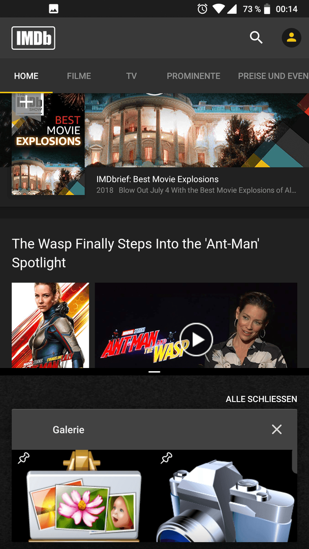

Ich habe im Beta-Programm zu 8.1 schon einige Bugs angemerkt und möchte fragen, ob die in einem zukünftigen Update gefixt werden:
  • Split Screen lässt sich nicht in der Größe verstellen

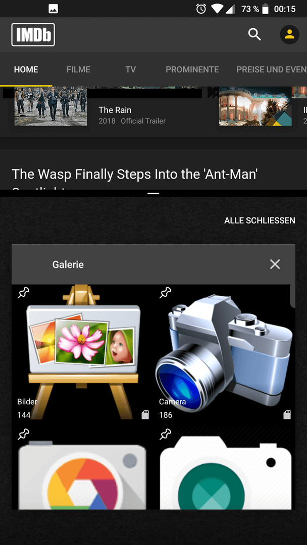

Gerade nochmal ausprobiert. Der Splitscreen lässt sich durchaus in der Größe verstellen.
Nicht böse gemeint, aber so entstehen angebliche "Bugs".

@NickRivera oh erstmal vielen Dank dafür. Ich war damals in Beta Forum nicht der einzige, deswegen dachte ich dass der Bug überall auftritt.. bist du auch auf Build 2.0.0_20180416-0841?
Edit: wenn ich unter Einstellungen, Display, Anzeigegröße "klein" einstelle, klappt es plötzlich. Ist das das erwartete verhalten unter Oreo? Android 7 konnte das auch unter normaler Anzeigegröße..
Hi, in der Tat ist es bei der Anzeige-Größe "normal" nicht mehr möglich. Das hängt dann tatsächlich mit der fehlerhaften Auflösungseinstellung (6 oder 9 Schnelleinstellungen) zusammen.
Also sorry, da stimmt dann tatsächlich etwas nicht.
