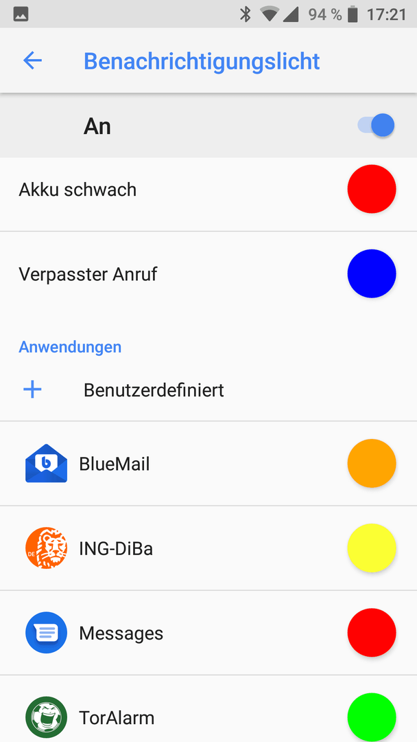

Ich hab die Benachrichtungsled ausschließlich unter Einstellungen/Display/Benachrichtigungslicht eingerichtet. Nichts dazu in den hinterlegten Apps und mir ist bisher noch keine App aufgefallen, bei der das nicht funktioniert.
Mein Display bliebt allerdings aus, wenn ich eine Benachrichtigung bekomme.
So habe ich es ebenfalls gemacht, funktioniert nicht. Ich werde mich beim Support melden. Das ist alles quark

Bei mir blinken alle Apps wie in den Systemeinstellungen definiert.
Hatte allerdings das Handy nach dem Update mal komplett zurück gesetzt.
Vor dem Zurücksetzen hatte ich auch Probleme

LED:
Dass die LED bei Gmail nicht blinkt ist bekannt und konnte von den bq Entwicklern nachvollzogen werden. Anhand des Bug-Code kann ich aber vermuten, dass es nicht von bq selbst behoben wird. Nach meinen Recherchen wurde der Bug von Google verursacht und der Fix ist wohl bei den SOC-Herstellern noch nicht komplett durchgesickert. Wird sicher mit einem der nächsten Updates verteilt.
