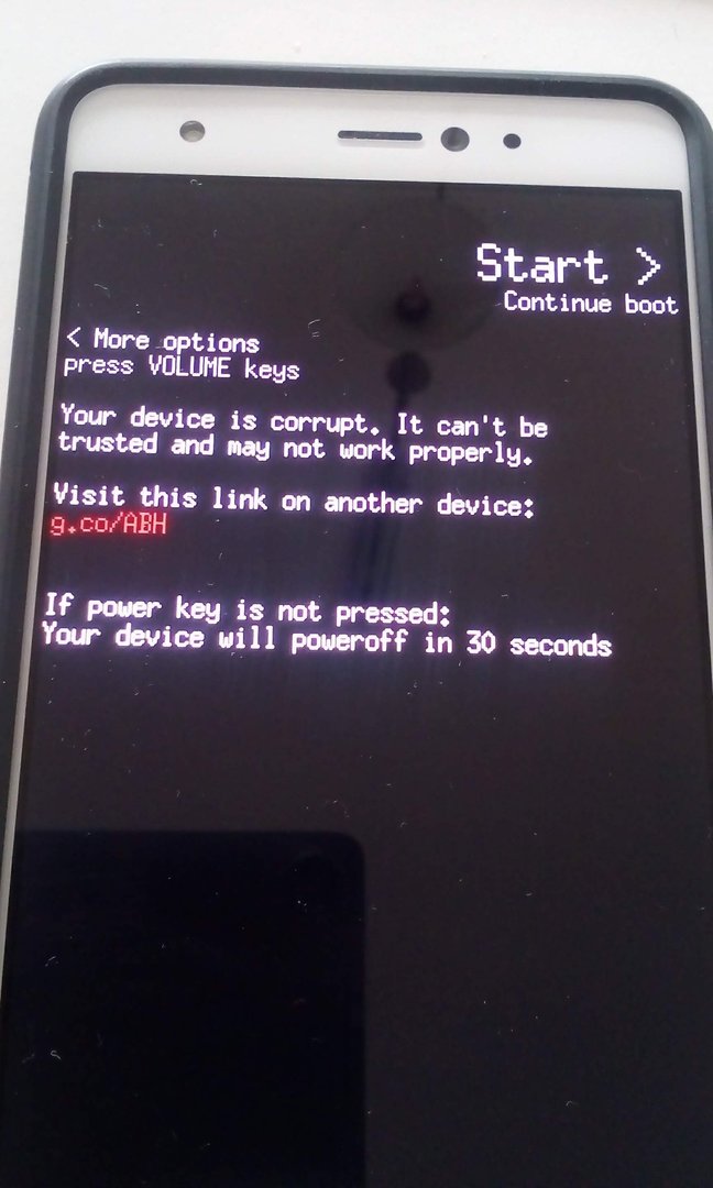

@moidept also das Gerät startet immer wieder neu wenn du in dem von dir gezeigten Screen die An-/ Aus Taste drückst?
Reaktionen: moidept
ja und nein.. wenn ich sofort die Powertaste bei diesem Screen Drücke, komm ich bis zur Pin abfrage, dann aber hängt es im Bootscreen.

Also ich hatte diese "Corrupt-Fehlermeldung" mit dem roten Link! Anfang Februar 2019 wurde das Sicherheitsupdate Februar 2019 unter Android 8.1.0 installiert und die Meldung kam knapp eine Woche später beim Neustart des Gerätes! Letzten Freitag (15.1.) hatte ich dann einen Telefontermin mit BQ und zeitgleich kam eine E-Mail mit der Anleitung zum Hardreset mittels Flash-Tool (und auch einer JSON-Datei im Anhang für den Fall, dass das Smartphone gar nicht mehr zu starten ist). Da bei mir das Gerät problemlos nach der Fehlermeldung gestartet werden konnte, habe ich dann unter VirtualBox das Flash-Tool auf meinem MBP installiert und alles durchgearbeitet. Komischerweise war die Firmware, die aktualisiert werden sollte (eigentlich) bereits auf dem Gerät installiert (2.5.1_20190114_1549) - evtl. war da beim letzten Sicherheitsupdate was fehlerhaft!? Naja, seit 4 Tagen ist das Gerät jetzt neu installiert und ich habe keine Meldung mehr bekommen! Ich hatte aber auch während der Fehlermeldung keine Probleme beim Arbeiten mit dem Gerät - schien also wirklich ein Softwareproblem zu sein - aber erstmal abwarten! :]
Reaktionen: Langohrigel und Klamor

Heute morgen bei einem normalen Reboot kam es auch bei mir zur "corrupt"-Meldung. Später kam das Update welches sich auch normal einspielen ließ. Weder Root noch sonstige Spielereien habe ich bei meinem X 3/32Gb probiert. Vielleicht sind die Speicherzellen einfach nicht so hochwertig oder es ist ein TRIM-Befehl nicht korrekt implementiert, so dass es zu Überbeanspruchung führt. Datenausfälle habe ich bis jetzt jedenfalls keine, jedoch ersteinmal ein Backup gemacht.

Jetzt hat es mich auch erwischt (beim 128GB-Model)
Der Update auf Patchlevel März2019.
Nach dem Herunterladen hat das Handy den Neustart verlangt.
Bereits da kam das Handy mit der 'corrupt' Meldung.
Nach dem Drücken des Powerbutton hat dann der eigentliche Update stattgefunden (bunter Kreis).
Dieser lief ohne weitere Probleme durch.
Bei Neustart oder aus/einschalten kommt nun immer die Corruptmeldung.
Da muss ich halt innerhalb von den genannten 30 Sekunden den Powerbutton drücken.
Danach funktioniert (bisher) alles problemlos.
