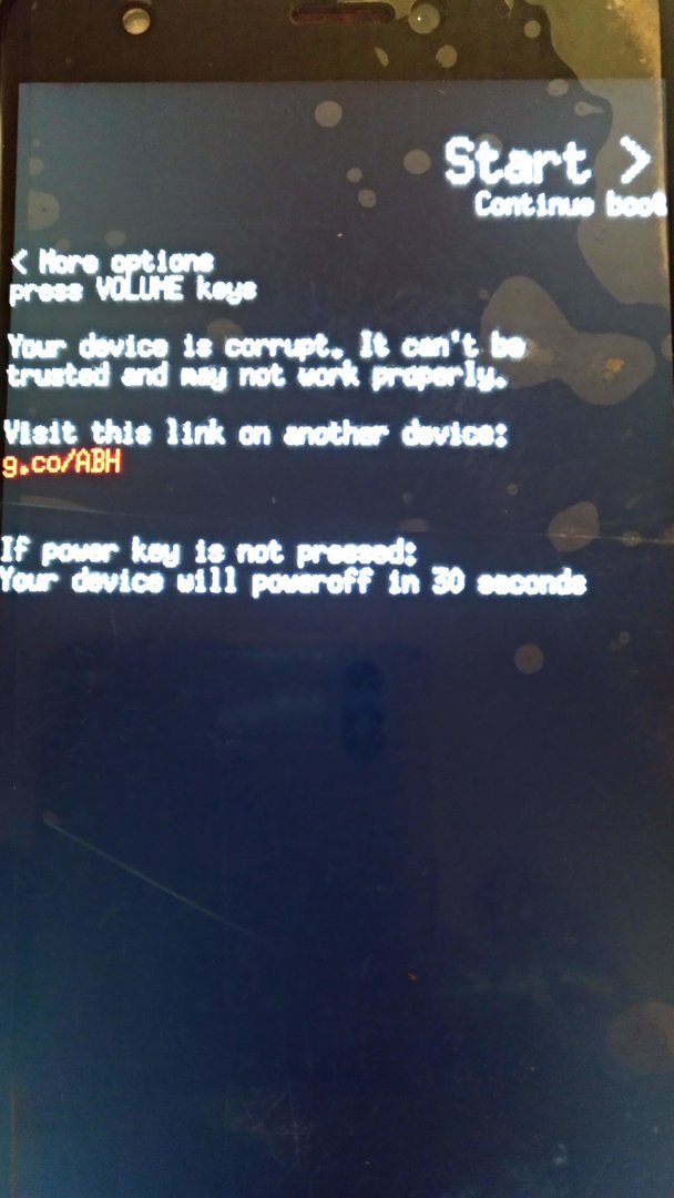

Caeso schrieb:
Wie lange man dem Zustand trauen kann ist eine gute Frage, ich vermute nicht all zu lange. Irgendwas ist ja "korrupt", aller Wahrscheinlichkeit nach im Filesystem und das hat ja eine Ursache.
Ich habe festgestellt, seit ich diesen Fehler habe, wenn ich beim Abschalten des Handy's mit ok bestätige, leuchte ganz oben kurz ein dunkelgrüner Balken auf. Das war vorher auch nicht. Es ist nur für ein paar Millisekunden, man kann nichts lesen. Dann ist das Handy dunkel. Als würde er beim herunterfahren einen Fehler ausgeben wollen.......
Es muss das das factory image neu geflashed werden. Ein reiner Reset dürfte nichts bringen, da die defekten Systemdateien dadurch nicht repariert werden, es wird nur Userdata gewiped.

Also ich hatte diese "corrupt-Meldung" einmal und dann habe ich das factory image neu geflashed. Seitdem ist die Meldung erst mal nicht wieder aufgetaucht. Aber das dies nichts bedeutet, haben ja einige schon in diesem Thread erwähnt. Es kann also auch wiederkommen. Also bin ich noch im "Testmodus".
Gerade habe ich mal darauf geachtet, ob beim OK fürs Ausschalten bei mir auch ein grüner Balken kommt. Entweder habe ich den dunkelgrünen Balken aufgrund der kurzen Einblendungszeit nicht bemerkt oder der kam bei mir nicht.
So, Hard Reset hat in der Tat nichts gebracht. Mit dem Flash Tool das Factory Image geflasht und jetzt ist die Meldung erst mal weg. Jetzt schau ich mal ob der Fehler wieder kommt.

Bei meinem X 64/4 ist der Bootloader offen und es gibt deshalb nur die Bootmeldung "...cant be checked for corruption." (siehe Beitrag #120) . Wie eben überprüft wird beim Ausschalten die Statusleiste kurz grün eingefärbt. Ansonsten keine Symptome bisher. V2.5.1 und Nova Launcher.
Also seit gestern Abend hat das Handy meiner Frau die gleichen Ausfallerscheinungen. Genau wie bei mir, landete sie beim Ausschalten im Bootmenü. Anscheinend hat der Fehler System. Sie hat das Handy 1 Woche nach mir gekauft (vor 1,5 Jahren) und genau nach einer Woche nach meinem Fehler tritt das gleiche Problem bei Ihr auf. Ein Schelm wer hier Böses denkt.
Als Softwareentwickler würde ich vermuten, da läuft ein Counter über und dann schmiert er in den Speicher, anscheinend bei allen an die gleiche Stelle und erzeugt so dieses Problem. Ein Reset danach hilft dann auch nichts mehr, weil das Dateisystem schon Schaden genommen hat.....

So, nun muß ich mich auch mal melden. Eine Freundin von mir hat ebenfalls ein Aquaris X aus der Tauschaktion, nachdem das X5 Plus einen stark aufgebläht Akku hatte. Der Fehler trat auf, nachdem die 2.5.0 Firmware aufgespielt wurde. 2.5.1 hat keine Verbesserung gebracht. Also habe ich mich gestern mit ihr hingesetzt und ein Factory Image geflashed. Jetzt ist der Fehler erst einmal weg. Wann nimmt man bei bq dieses Problem eigentlich mal ernst? Diese Flash Prozedur kann man einem normalen Verbraucher doch nicht zumuten. Ich ärgere mich deshalb so sehr, weil ich ihr das x5Plus damals empfohlen habe und es mir bq immer wieder diese großen Probleme gibt. Leider habe ich meinem Nachbarn zu Weihnachten noch das x2 Pro empfohlen, das trotz Android One noch auf das Pie Update wartet... Sorry, das musste mal raus.

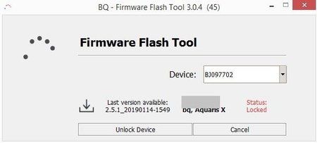

Heute hat mich ein Bekannter besucht, sein X blieb gestern nach dem einschalten im Bootloop hängen.
"your device is corrupted and cannot be trusted" ein Boot in das Recovery ist nicht möglich.
Fastboot Funktioniert, aber das BQ Flashtool meint es wäre Gesperrt, (Status Locked) nun bei BQ Support einen Fall eröffnet,
mit der Bitte diesen UnlockFile, (JSON-Datei (.json) ) mir zur Verfügung zu stellen.
Leider dauert das aber viel zu lang, der X Besitzer braucht das X Dringend beruflich.
Flash via Fastboot klappt nicht, da der Bootloader gesperrt ist.
BQ es ist schrecklich wie mit diesem Problem eurerseits umgegangen wird, nicht jeder Besitzer eines BQ Phones ist in der Lage solche Probleme selbst zu lösen.
