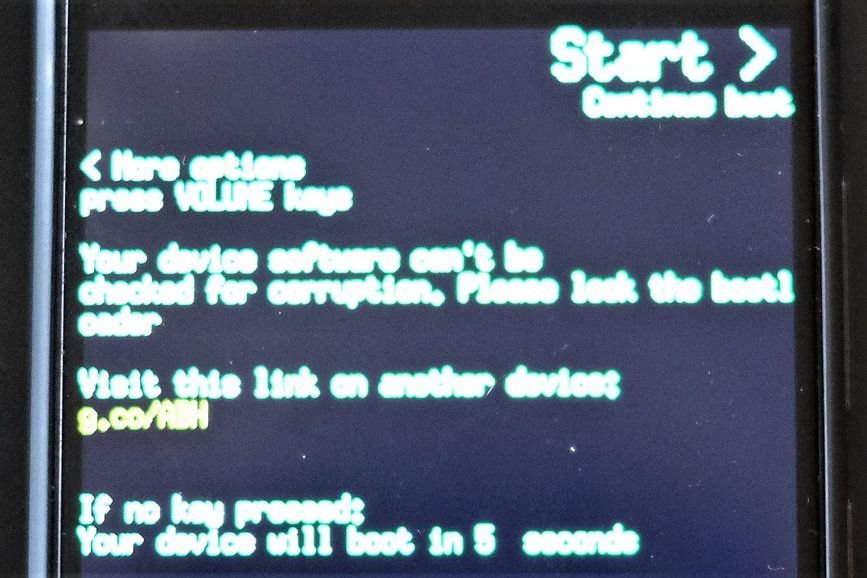

Die Meldung wird nur beim Einschalten bzw. Neustart des Smartphones angezeigt und es gibt bisher keine weiteren Symptome. Hard Reset ist ultima ratio, da auf dem Gerät Apps sind, die Freischaltungen über Helpdesks benötigen. In Anlage nochmal die Meldung, Bildqualität ist leider bescheiden.
Also soweit ich weiß, hat dieser Screen weder mit einem Soft- noch einem Hardwarefehler zu tun. Er weist lediglich darauf hin, dass bei geöffnetem Bootloader bestimmte Sicherheitschecks nicht durchgeführt werden können. Dieser Hinweis ist nicht derjenige, über den wir hier bislang diskutiert haben (your device is corrupt, erkennbar an der roten Schrift des Google-Links).
Die von dir gepostete Meldung würde nach einem Sperren des Bootloaders verschwinden (habe ich selber getestet). Da der Corruption Check mit offenem BL nicht funktioniert, würdest du auf ein korruptes System aktuell nicht hingewiesen werden (wie auch immer korrupt in diesem Zusammenhang zu verstehen ist, denn das Booten ist weiterhin möglich).
