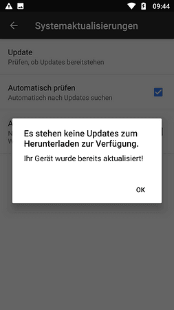

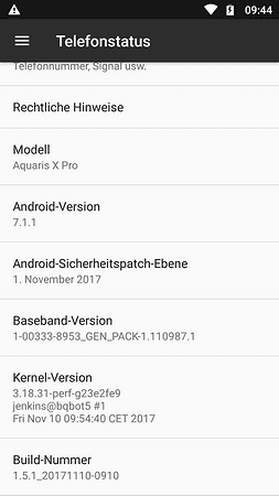

[doublepost=1511254600,1511251100][/doublepost]Habe nun die aktuelle Firmware drauf.
Nach dem ich diesen Eintrag gelesen hatte, bin ich auf die BQ-Seite und habe mir das Flash-Tool geladen. In der ZIP-Datei ist eine deutsche Anleitung. Nach ein paar Anlaufschwierigkeiten, lief das Flashen dann durch. Im Gegensatz zur Beschreibung in der Anleitung wurde ich nicht gefragt ob die Firmware schon auf dem Rechner sei, sie wurde erneut runter geladen.
Da ich das Gerät gerade neu habe, war der Werks-Reset für mich kein Problem, möglicherweise möchte das aber nicht jeder. Mal sehen ob ich von der Firmware begeistert bin oder ob ich damit Probleme habe...
Edit: Die Aktualisierung mit dem Flash-Tool läuft problemlos unter Window 7 (Tool mit Adminrechten starten), unter Windows 10 gibt es Probleme.
Hier zwei Screen shoots.

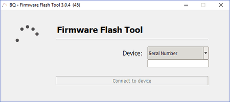

kann das Update auch nicht installieren, Verifizierungsfehler. Aber leider kann ich das Gerät auch nicht flashen, denn das Flash Tool erkennt das Gerät / die Seriennummer nicht. Habe nach Anleitung zunächst Bootloader entsperrt, dann Tool installiert, dann im Fastboot mode gestartet und per USB angeschlossen. Nichts.
Ich weiß nicht ob es einen Zusammenhang gibt, ich habe das Tool mit Adminrechten gestartet, und erst angesteckt nachdem der Fastboot Modus aktiviert war. (Windows 7)
Hast du die ADB Treiber installiert? Sonst wird das Gerät nicht erkannt. Auf der BQ Support Seite ganz unten bei "Drivers":
Support - Aquaris X Pro
Habe jetzt versucht die ADB Treiber zu installieren. Da erscheint bei Abschluss "driver installation failed". Gerät wird nachwievor nicht erkannt.
Das Problem kenne ich. Hast du zufälligerweise Windows 10? Da gab es bei mir auch diesen Hinweis das die Treiber nicht installiert werden können. Das scheint ein generelles Problem mit ADB Treibern und WIN 10 zu sein. Betrifft nicht nur BQ.
Bei mir ging das unter WIN 10 auch nicht. Mit WIN 7 allerdings war es kein Problem die Treiber erfolgreich zu installieren und das X Pro wurde vom BQ Flash Tool sofort erkannt.
Um unter Windows 10 die ADB Treiber zu installieren muss man in den erweiterten Modus von Windows booten und die Treibersignierung deaktivieren.
LG
Reaktionen: groove3000
Ja, Windows 10. Habe das Flash Tool und die Treiber noch einmal deinstallert, neu gestartet und beides erneut installiert, siehe da: "Installation succesful". Nun erkennt er die Seriennummer, ich soll unlocken und im Fastboot neustarten. Dann gings ganz schnell, runtergeladene Firmware in 3 min geflasht und nun Build 1.5.1, 1. November 2017. Danke für eure Hilfe.
