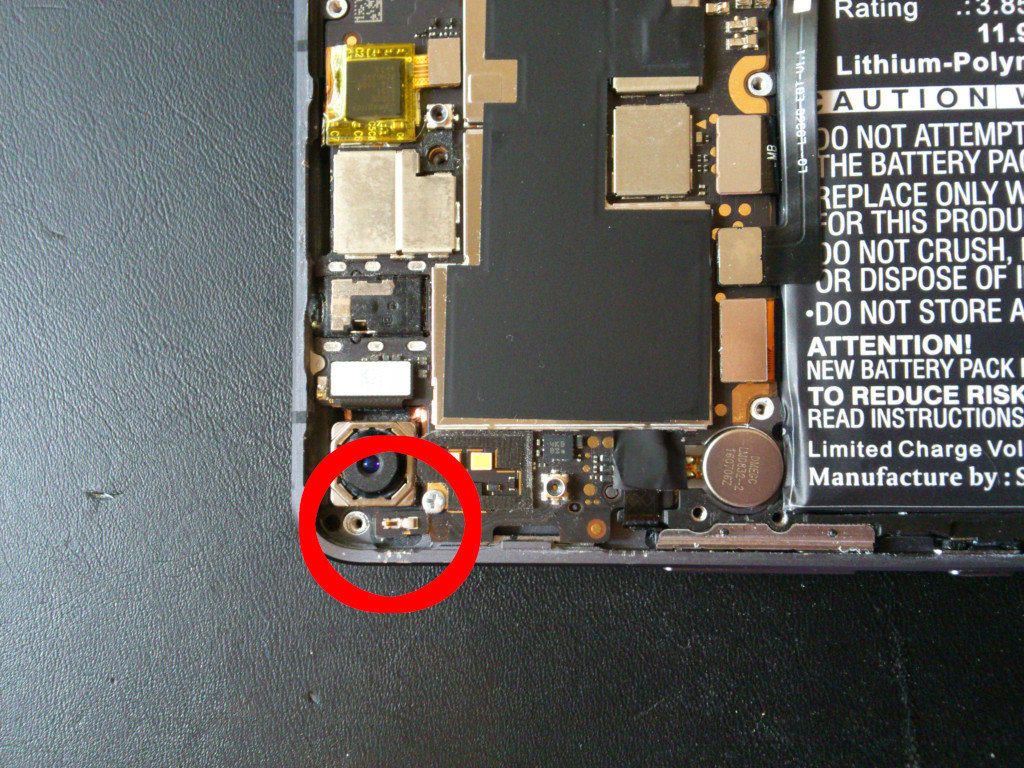

Ich wollte heute auch endlich meinen Akku tauschen und habe es natürlich geschafft das Handy kaputt zu machen 😖
Genauer gesagt habe ich beim Entfernen der Abdeckung ein Stück vom PCB abgebrochen auf dem sich so eine Art Kontaktschalter zu befinden scheint. Es sieht aus als würde der Kontakt beim Aufsetzen der Abdeckung geschlossen werden. Ich habe das Handy dann mal angeschaltet um zu sehen was passiert und der Touchscreen regiert nicht mehr.
Das Teil ist direkt neben der Kamera, man kann es in dem Video hier bei Minute 7:00 halbwegs sehen:
Keine Ahnung was ich damit nun anstelle. Da scheint eine Leiterbahn zu verlaufen. Ich könnte zwar am Schalter einen Draht anlöten, wüsste aber nicht wo ich den auf der anderen Seite anlöten sollte. Einfach an der Bruchstelle Lot drauf kleistern klingt auch nicht so vielversprechend...
Edit: Ich hab ein bisschen nachgeforscht und ich weiß zwar nicht, für was das Ding da ist, aber mit dem Touchscreen sollte es eigentlich nichts zu tun haben. Es gibt oben rechts (im Video unten Links weil kopfüber) einen Chip über den ein durchsichtiges, gelbliches Flachbandkabel geklebt ist an dem der Touchscreen-Konnektor sein könnte. Bei genauerer Betrachtung scheint das Kabel an der Kante etwas eingerissen zu sein. Ich habe keine Ahnung wie ich Trampel das hinbekommen habe, aber das wars dann wohl 😫

HerrDoctorPhone schrieb:
Kannst du ein Bild davon machen?
VG
Edit: Hab dem XPeria Pro tatsächlich noch ein halbwegs brauchbares Bild abgerungen. Das Teil hab ich wieder an die richtige Stelle gelegt.
Aber wohl neben dem Touchscreen-Kabel auch nicht das größte Problem. Das wiederum habe ich wahrscheinlich erwischt als ich die Rückseite mit dem Plektrum abgehebelt habe. Trotzdem bin ich jetzt neugierig was das ist.

Das eingekreiste Kontaktfähnchen? Das ist ein entweder a.) Massekontakt oder b.) Antennen Kontakt.
Siehst du wenn es mit dem Deckel kontaktiert....
Mit dem Deckel (als der inneren Abdeckung) kontaktiert es.

theNfan schrieb:
Achso, die ist im Bildschirm fix integriert? Das Kabel ist auch an den Ersatzbildschirmen dran.
Ups...Sorry, mein Fehler, ich habs im oberen Video nicht richtig gesehen.
DAS ist der Touch Anschluss, was da der Chip ist, das ist der Serializer der das alles steuert.
Sorry, mein Fehler.
