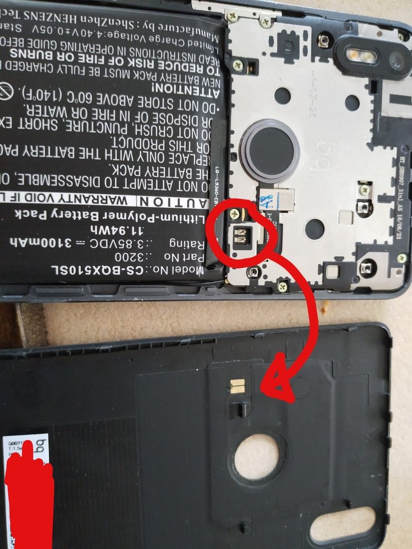

Wofür sind eigentlich die beiden Kontakte auf dem Backcover?
Induktiv laden oder NFC, wenn mittig.
Hast du ein Bild davon?
VG
Meinst du die?
Die sind für das NFC
Reaktionen: HerrDoctorPhone
Ja, das ist NFC.
Was anderes kann es nicht sein, ist es so @NCLBrownAle ?
Ja, die meine ich. NFC... Interessant :)
