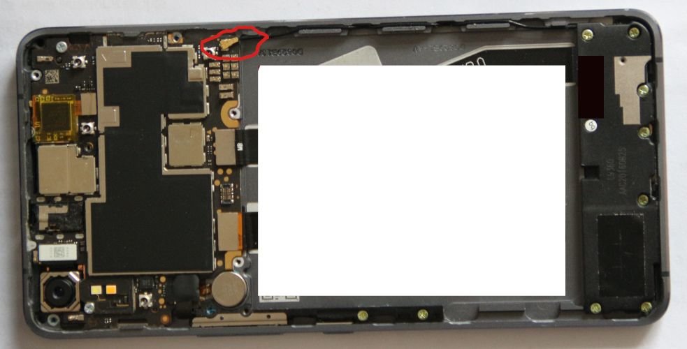

Habe seit selbst gemachten Akkuwechsel (ging problemlos) wenig bis gar keinen Empfang mit dem X5 plus mehr. WLAN geht aber normal.
Hat jemand Erfahrungen damit oder irgendeinen Hinweis? Wäre toll! Ein Kabel scheint sich jedenfalls nicht gelöst zu haben.
Reaktionen: HerrDoctorPhone
Wahrscheinlich hat sich das schwarze Antennenkabel, das rechts seitlich im Gehäuse verläuft, aus dem unteren Kabelschuh/Stecker gelöst.
Bearbeitet von: nik - Grund: Unnötiges Zitat entfernt
Wow, stimmt! Hab's gerade geprüft. Danke! Das Problem habe ich erst gesehen, als ich vorsichtig am Kabel gezogen habe: ging ganz leicht raus, steckte also nur noch scheinbar fest im Stecker. (Für andere zum Nachvollziehen s. Foto).
Die Frage ist jetzt nur: Wie kriegt man das Ganze jetzt wieder fest? So 'ne kleine Zange gehört nicht gerade zum Handyreparaturset. Hat jemand einen Vorschlag?
Bestell dir nen neues. Laut diesem Thread passt dieses Kabel obwohl es eigentlich fürs X5 (ohne Plus) ist.
Das fürs X5 Plus haben sie aber auch vorrätig, kostet allerdings etwas mehr, warum auch immer.
Danke! Werde das machen. Falls ich noch irgendwo stromleitenden Kleber auftreiben kann, versuche ich das vorher noch.
Bei Conrad Elektronik gibt es Silberleitlack. Wurde früher gern angewendet bei Heckscheiben-Heizungsreparaturen.

Leute, das ist keine gute Idee...
Zange ist teurer als das Kabel mit Stecker.
Kleber leitet alles, ist dann kurzer drin., reichweite dann paar Meter.
AM besten ist es das Coax Kabel neu zu kaufen: BQ Aquaris X5 Plus Antennenkabel • mobiltec24.de, oder gleich ein defektes Gerät zum ausschlachten.

@HerrDoctorPhone
Ja, richtig. Danke für den Hinweis. Bei Koaxial ist das Unsinn.
@xThyraelx
Hab ein Antennenkabel für X5 (ohne "plus") bei ebay für 5-6€ bekommen: [hier](WIFI Antenna Signal Cable BQ Aquaris X5 | eBay). Das Kabel ist aber ein wenig länger als das für's X5 plus, d.h. man bekommt es nicht an der Seite des Rahmens eingeklemmt. Bei mir liegt's jetzt auf dem Akku. Dadurch ist die Rückwand des Handys an der Antennenseite leicht geöffnet (so wie bei einem leich geblähten Akku). Mit einer Schutzhülle fällt es aber nicht weiter auf. Da das Kabel ja nicht belastet wird, müsste das Ganze eigentlich halten. Der Empfang ist jetzt jedenfalls wieder super.
:1f44d:
ABER Vorsicht. es gibt verschiedene Stecker....
Gut anschauen bevor man kauft, die Länge ist zweitrangig ;) Solange es passt und sich gut einfügen lässt, ist alles okay :)
DOC
