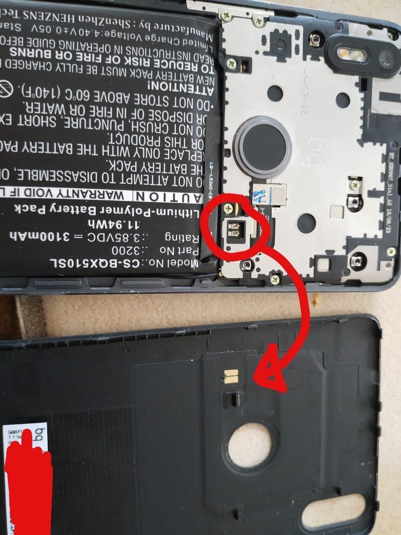

Ich glaube es ist nicht der Akkustecker. Wenn dann sollte es an einem kleinen Kontakt liegen der bei meinem Bild ganz links unten bei der Schraube sein sollte. Und zwar liegt es dann am Schalter selber oder am Kontakt auf der Platine die man beim Akkutausch entfernen muss.
Was meinst du, bitte einzeichnen.
